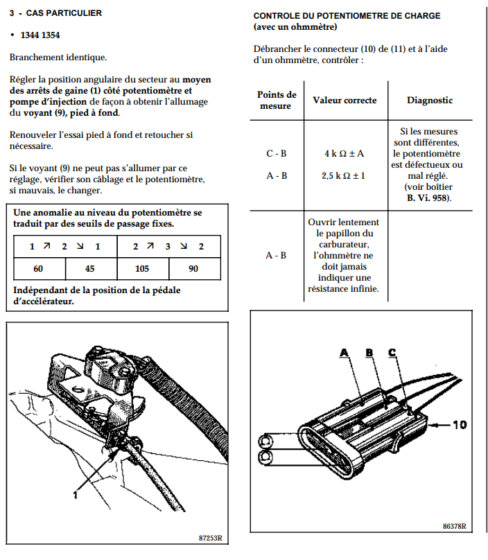

,Comment vérifier le calculateur? J'ai les câbles du potentiomètre qui sont dénudés, j'ai remis tout ça à peu près correctement mais ça peux jouer? C'est normal que même quand on ouvre le second corps, le potentiomètre est pas ouvert à fond, on peux le pousser encore quoi?
Pour tester le potentiomètre, faut voir si j'ai une différence si je roule sans non?
Tu peux tester la valeur de la résistance... je sais pas si c'est indiqué dans la RTA...
Non, y'a rien dans la rta :mellow:
Bon, j'ai débranché le potentio et rien ne change... Le comportement est le même!

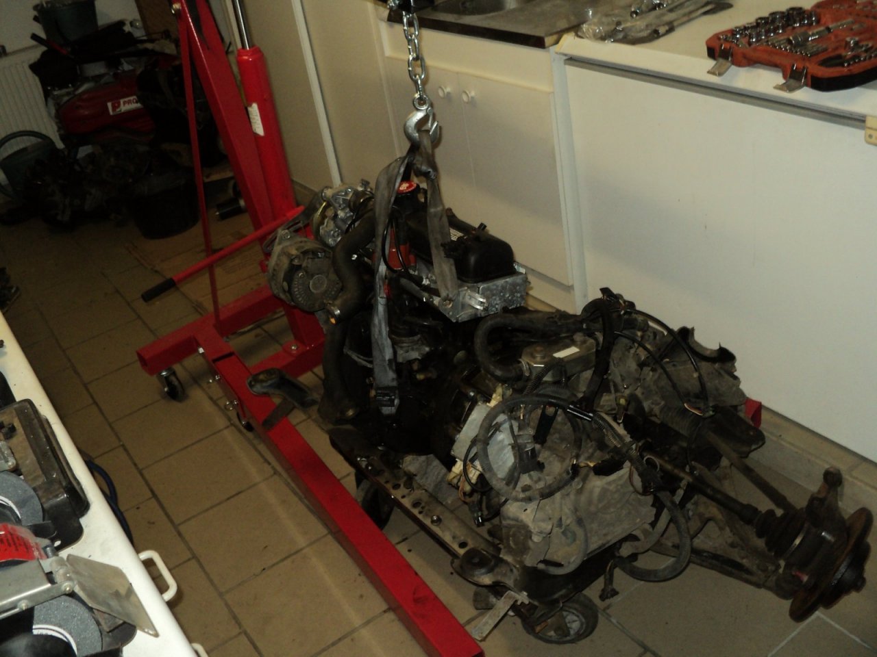

je profite du sujet pour poser une question .
j'ai l'occasion d'acheter une boite de vitesse de r11 automatic ,mais c'est une boite mb1 017 et ma super 5 c'est la mb1 602 .
quelqu'un connait leurs différences ?
merci d'avance pour vos réponses ;)

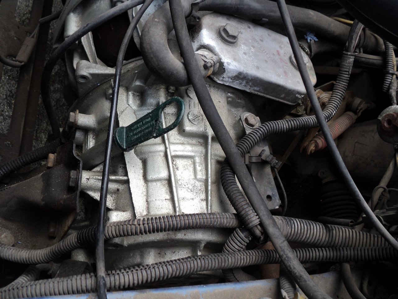

Tu aurais une photo  de ta boite de r11 ?
 Le refroidisseur et identique au boite de  super 5 ?
je n'ai ps de photos ,c'est une r11 de 85 mais la boite a déjà été remplacé

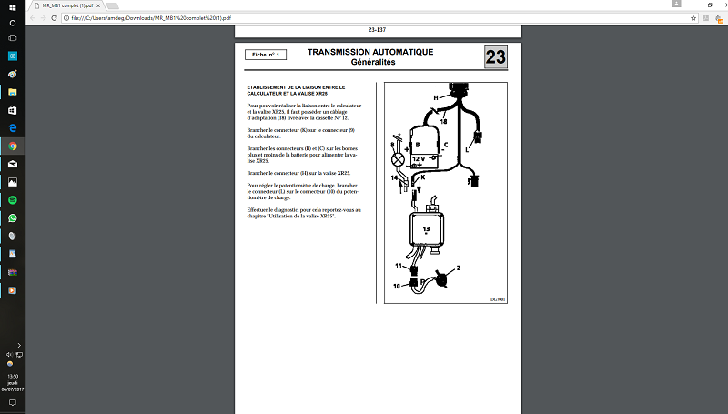

Si quelqu'un a une XR25 qui traine avec la bonne cassette ça t'aiderait surement à identifier l'origine de la panne

Ok. Mais je serais intéressé  par le système  du refroidisseur !!
Si à l'occase ta moyen davoir des photos
