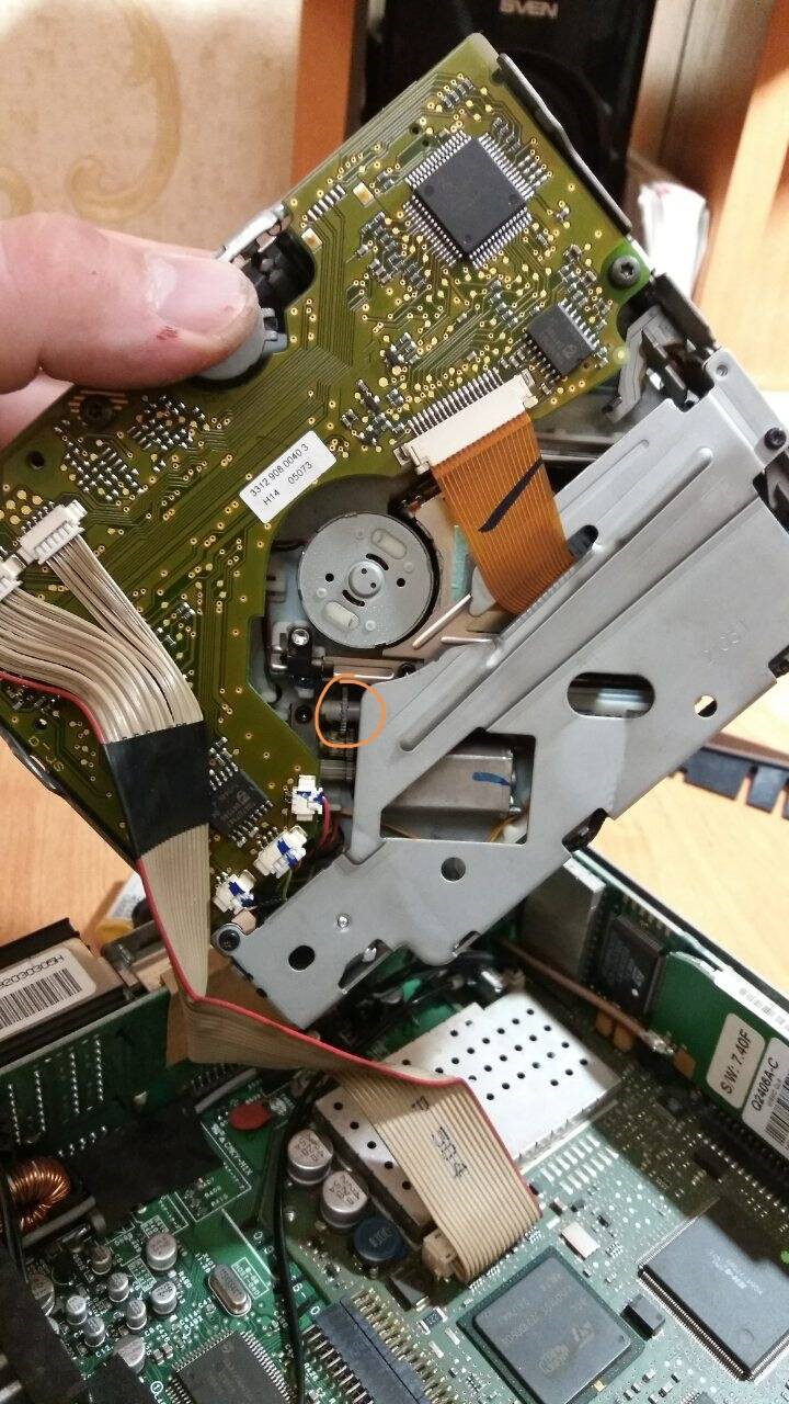

Aujourd'hui, j'ai ouvert le RT3.
J'ai suivi le tutoriel qui lors des moments cruciaux n'est pas super clair. Je suis pas sûr d'avoir nettoyé correctement la lentille car son emplacement est caché.
J'ai nettoyé ici sous le support coulissant gratte.gif.8eb4d0aebd76bde7ce321f16919eb676.gif
Une fois tout remis.
Moteur tournant, j'introduis le CD et pas mieux, rien ne change sur l'écran et le CD ne sort pas après 13 mn.
Une différence seulement le CD semble être pris en compte plus longtemps qu'avant car j'entends des petites rotations sur 8 à 9 minutes.
Je referai l'expérience avec le repos des calculateurs (portes non verrouillées pendant un certain temps) puis lancer le moteur.

Je n'ai pas cette vue sur le mien.
Si je reprends la photo ci dessous (est-ce la tienne ?), j'ai poussé à la main le support (délimité en rouge)  et nettoyé au dessous (flèche jaune)
Non c'est pas le mien

Il faudrait mettre les photos de ton RT3 et pas les photos trouver sur internet.
Je ne peux pas deviner sans voir les photos de ton RT3. 😉

Sur cette photo:
C'est la partie inférieure de la platine CD. Tu ne verras que le chariot de la lentille, il se déplace le long des deux rails cylindriques. Et sur cette photo toujours, on voit le chariot positionné au plus près du moteur central (qui fait tourner le CD).
Le lentille sera peut être visible sur l'autre face de la platine, mais pas directement. Ça ressemble à ça:

Toutes les photos viennent de mon RT3.
Qu'est-ce qui te permet de dire ça ?
A bon j'ai cru que tu mettais les photo du site
Autant pour moi :masse:
Sinon tu as pu accéder à la lentille avec un coton tige ?
Fait bien attention à la nappe et la patte en fer 😉
Edited by LudoTITANIUM
Sur la seule photo que j'ai prise (mercredi 18h44) j'ai poussé le support de lentille et passé un coton tige imbibé d'alcool.
Les autres photos que je reprends sont les vôtres pour comparer dans le but de se comprendre.
Oui oki c'est pour ca ...
Je préfère voir les vrai pièces de ta machine  😉  😁
Du coup comment  réagis le patient a cœur ouvert ?  :top:
