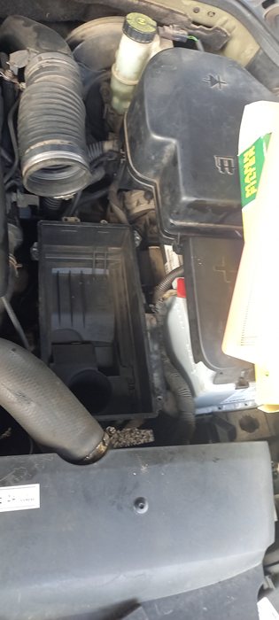

Salut je suis presque arrivé au bout.
Pignon enlevé avec deux petits coups de marteau et joint spi, changé. Pompe neuve installée également. J'ai installé la nouvelle courroie, les deux galets et la tension est réglée comme demandé.
