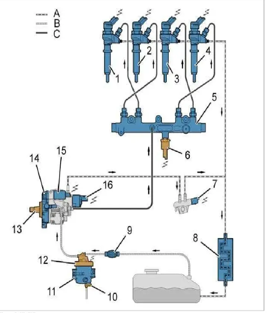

Voilà le système Siemens SID 803 de la 407
Capturedcran2026-07-15212332.png.5b8899cb81ea4a2faff3edb94f0b112c.pngCapturedcran2026-07-15212546.png.4e8607dda6198447ef6b0499f852ef22.pngimage.png.e28bdc5a953a4f54fd0bdc1e8efad8e7.png
Demain je vérifie si la pompe HP reçoit le gasoil pour vérifier à partir de la poire son efficacité, le passage après le filtre à carburant et la circulation vers la pompe HP.
Sur le schéma ce qui m'intéresse c'est l'électrique "Capturedcran2026-07-15213750.png.27357d13ea2e9bbeae3f7e955e381009.png" 6 ,7, 15 et 16. Le filtre 12 non, les 4 injecteurs d'un coup...  non plus.

Demain je débranche le 6 puis le 16 en espérant qu'il y ait des informations en plus grâce à la valise.
S'il ne se passe rien coupable, s'il y a une remontée non coupable.
