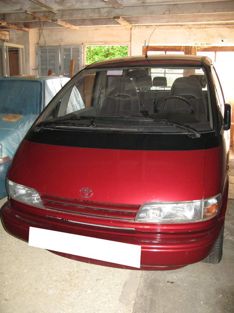

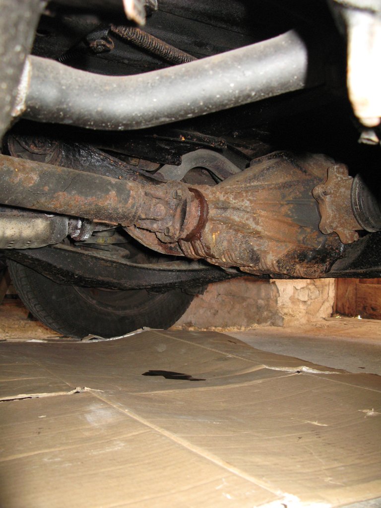

Je me suis laissé tenter par un prix bien trop alléchant vis à vis d'un état de corrosion masqué assez important (mais dont j'en avais pleine conscience). Elle comptabilise 220'00km, moteur essence 2.4L, 16 soupapes "renforcé" (je ne sais pas encore ce que ca veut dire).
Malheureusement ca commence mal, elle fuit déjà au niveau de la transmission arrière....
C'est le modèle 4WD (traction sur les 4 roues), si quelqu'un sait où je peux trouver un manuel d'entretien, ca m'intéresse...

Super ! Merci ! grâce aux éclatés je vois où est la fuite et les pièces concernées ! :top:
http://www.japan-parts.eu/toyota/eu/1993/previa/tcr21l-rfmgkw/3_652240_015_/powertrain-chassis/4101_rear-axle-housing-differential#41201B

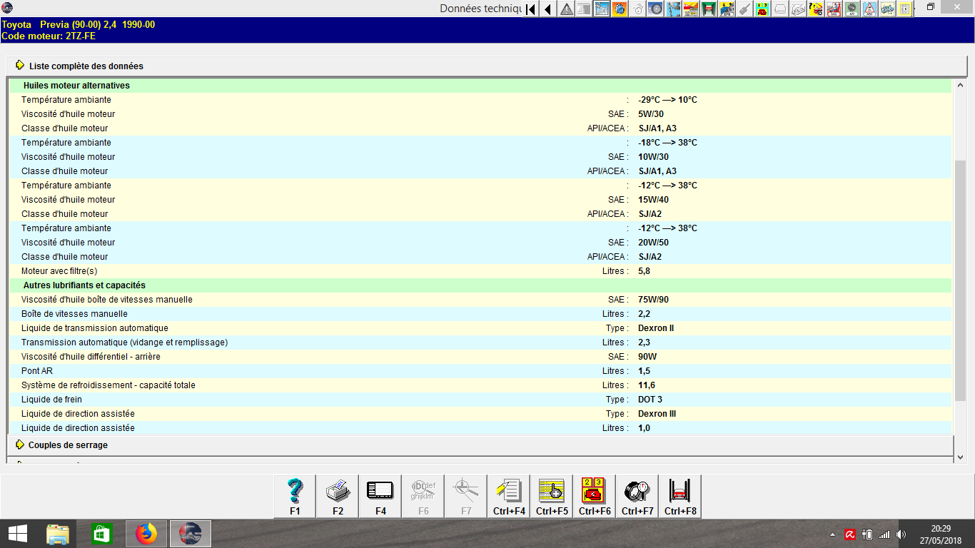

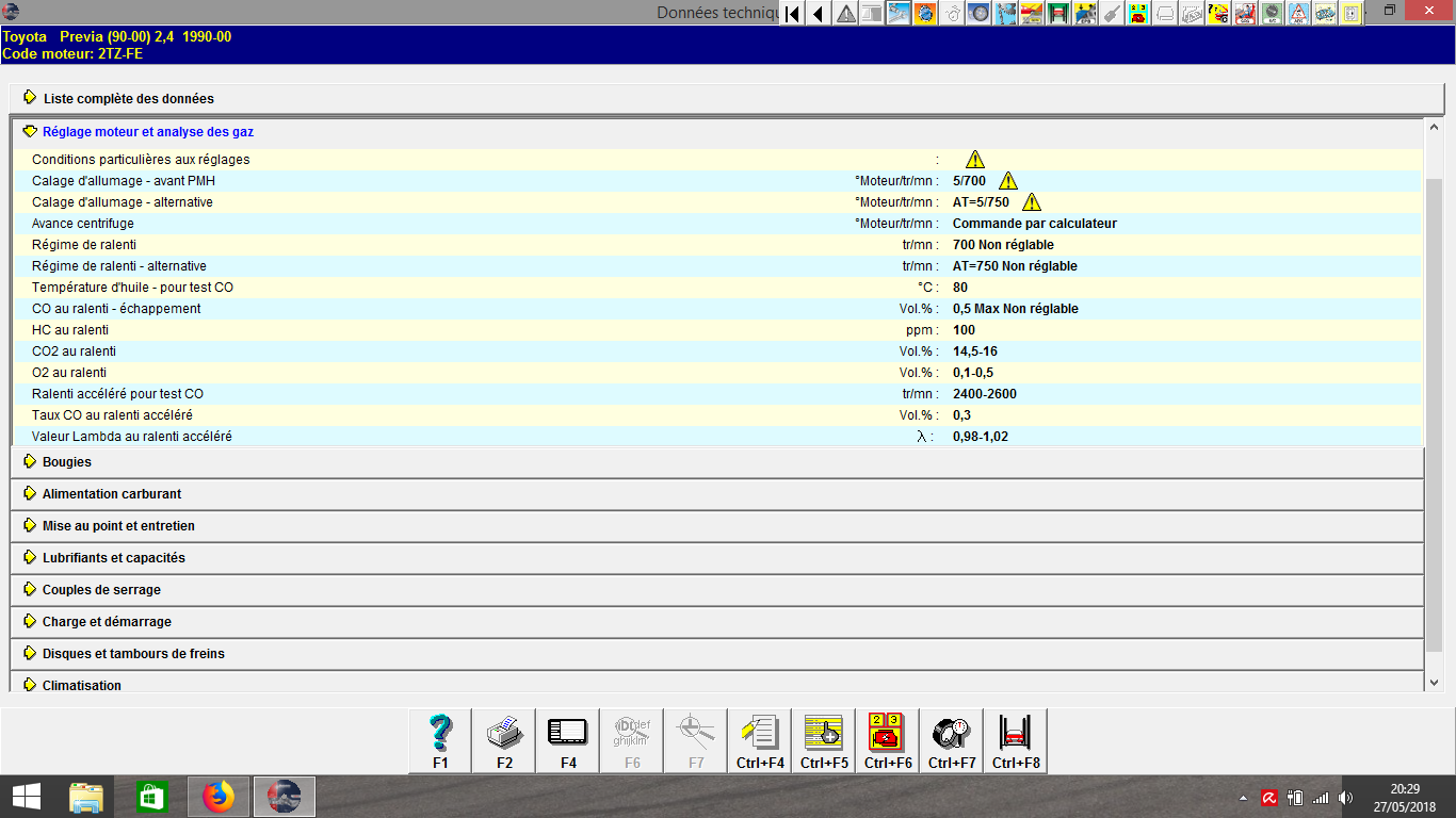

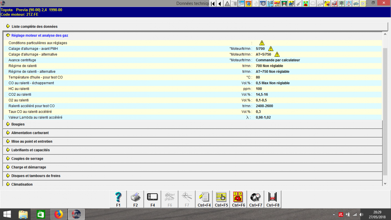

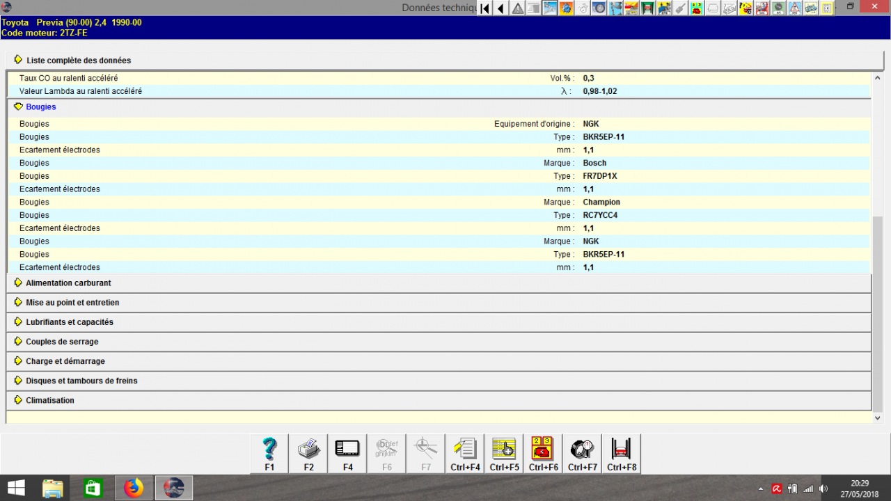

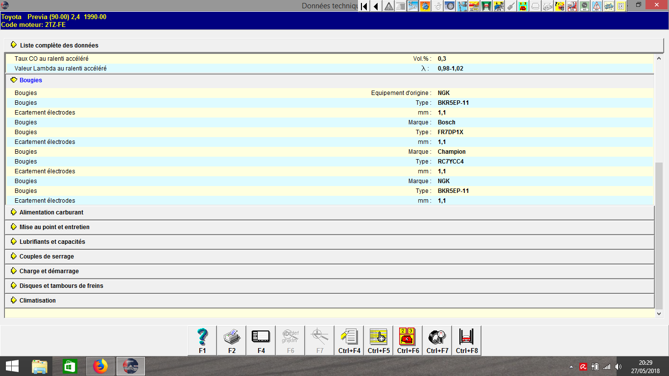

Le 26/05/2018 à 11:25, Zorro_X a dit :
yop, reste à voir si c'est facile à changer...
Mais j'aurais voulu lui faire au moins le changement de tous ses fluides, filtres, bougies, etc... avant de rouler avec... sauf que j'ai un peu de mal à savoir quelle(s) huile(s) je dois prendre, les quantités, etc... J'ai commandé hier soir le manuel que @chris5gtx m'a recommandé, mais je dois attendre début juillet visiblement pour le recevoir (expédition US)... Je flâne quelques infos ci et là en attendant... ;)
il suffit de demander ;)
1836627146_Capturedcran(3).thumb.png.ce7adf3953d34862c73181baa94e3bb5.png1320006286_Capturedcran(4).thumb.png.295a2a47720e5e71b30d49b581a4a232.png1927780291_Capturedcran(5).thumb.png.96282a31dcee1f14ae236a959695113a.png
  • Merci 1
Partager ce message
Lien à poster
Partager sur d’autres sites
Il y a 1 heure, jmjfreeride a dit :
Super ! :top:
Merci beaucoup ! :jap:
(c'est quoi ce logiciel ?)
Partager ce message
Lien à poster
C'est autodata ;)

Je ne suis pas encore sur, mais le différentiel a l'air fêlé, ce qui expliquerait la fuite... j'ai passé l'après midi à essayer de défaire la barre de transmission  pour voir comment changer le joint du différentiel, je n'ai réussi à sortir qu'une seul vis... enfin, j'ai vu des pièces soudées à l'arrache, une butée de suspension cassée qui se ballade dans le ressort et un soufflet de guide d'étrier de frein pété... Sans compter que je n'ai pas encore été voir côté moteur, tout ca n'est qu'au niveau du train arrière...
Tout ca sans compter la rouille qui s'effrite de partout rien que d'y toucher, et ce, malgré le "traitement"...
