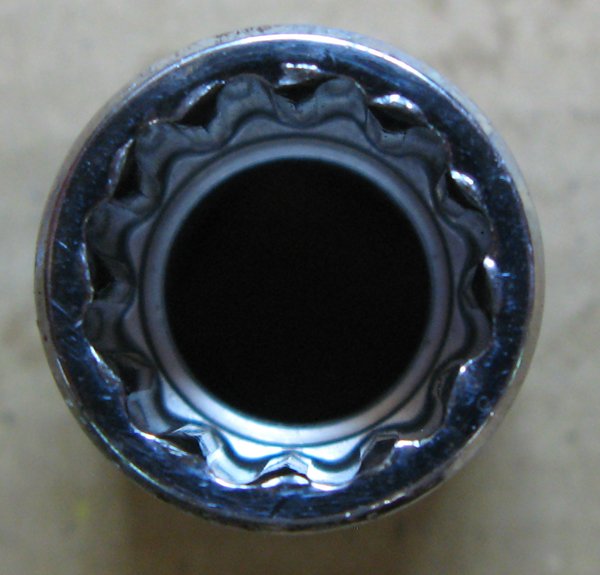

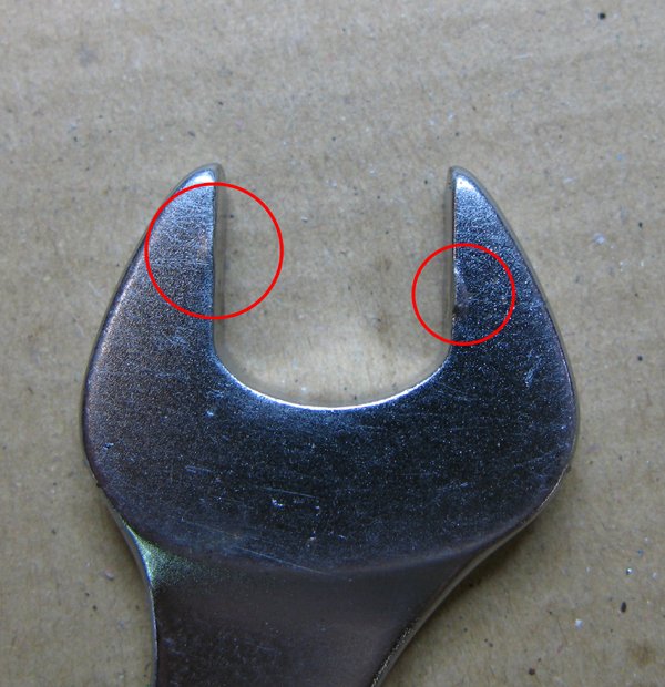

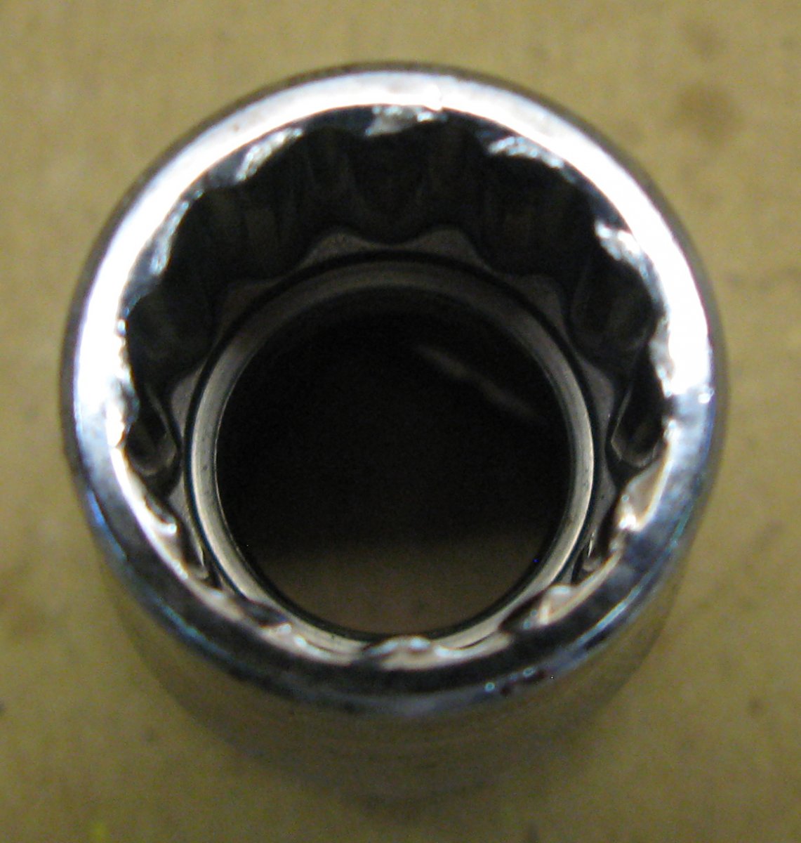

Bon... Facom 0 : Toyota 2
Facom, douille & clé de 14 :
Et voilà le fautif :
J'ai tout de même réussi à sortir 3 boulons sur les 4 qu'il y a au niveau de la jonction transmission-différentiel arrière, mais il m'en reste une dernière qui ne veut pas bouger : j'ai enlevé l'écrou à la meuleuse, mais la vis reste coincée par la rouille. J'ai remis du dégrippant pour voir si ca finit par bouger... la prochaine fois je vais voir si j'arrive à glisser un extracteur de rotules pour la pousser...
En tout cas, ca ne déconne pas sur le choix de l'acier des boulons chez Toyota... :ouch:
