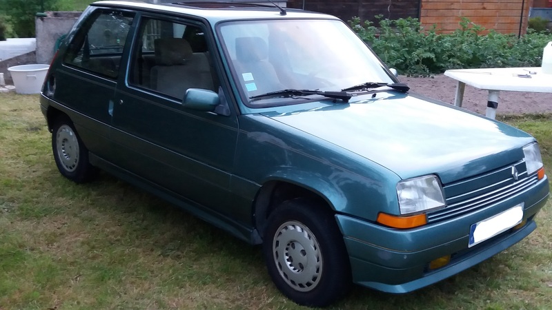

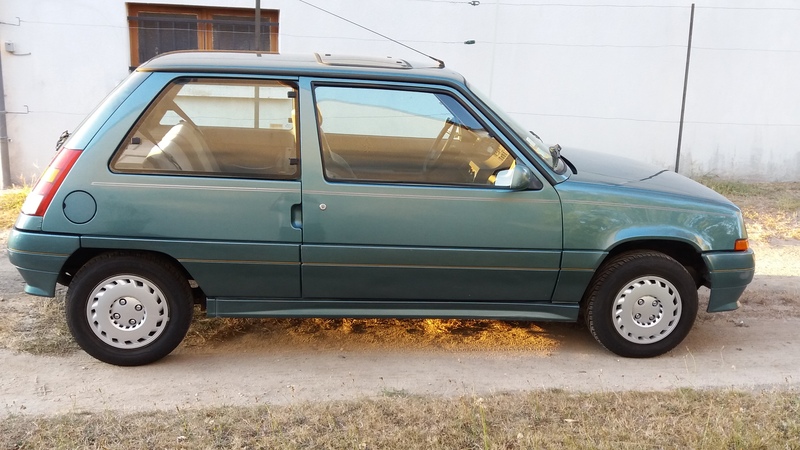

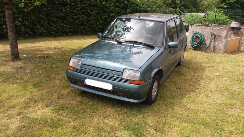

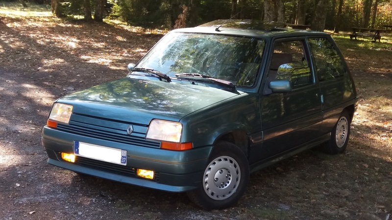

voici la petite nouvelle... pour la petite histoire je recherchais pas forcément une autre super5, mais ça faisait un bail que j' en voyais une a 10 bornes de chez moi qui avait plus l' air de bouger... après avoir vu le proprio ils voulaient s' en séparer mais n' avaient pas le temps de s' en occuper, je leur ai facilité la tache ?

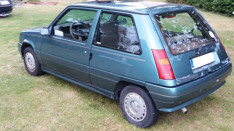

C' est donc une super5 GTX de septembre 89, vert menthe 983 qui totalise un peu plus de 140000 kms. Niveau équipements elle à le pack électrique, l' alarme, le toit ouvrant, et un troisième feu stop (qui va surement degager...), mais aussi des liserés, un volant, et des seuils de porte de baccara. Ca fait un peu plus d' un an qu' elle n' a pas tournée.
Je l' ai ramenée en remorquage, à ce moment la je ne savais pas encore qu' elle ne risquait pas de démarrer...

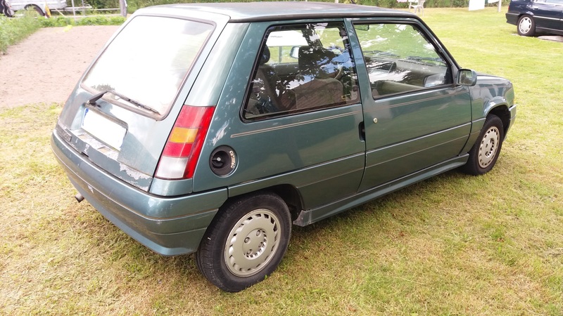

Elle est globalement saine, 2/3 petites boursouflures sur le longeron gauche, par contre un sale point sur la baie de pare brise juste au dessus de l' axe d' essuie glace gauche... ? la carrosserie est propre puisqu' elle à déjà reçue un voile sur la partie haute, ce qui explique que les enjos de feux supérieurs soit niquel, contrairement à la baguette de coffre... et quelques détails a revoir comme la trappe a carburant absente, une vis manquante sur le coté droit du pare choc avant, les clignotants avant pas frais...

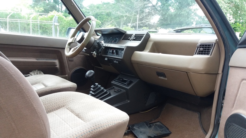

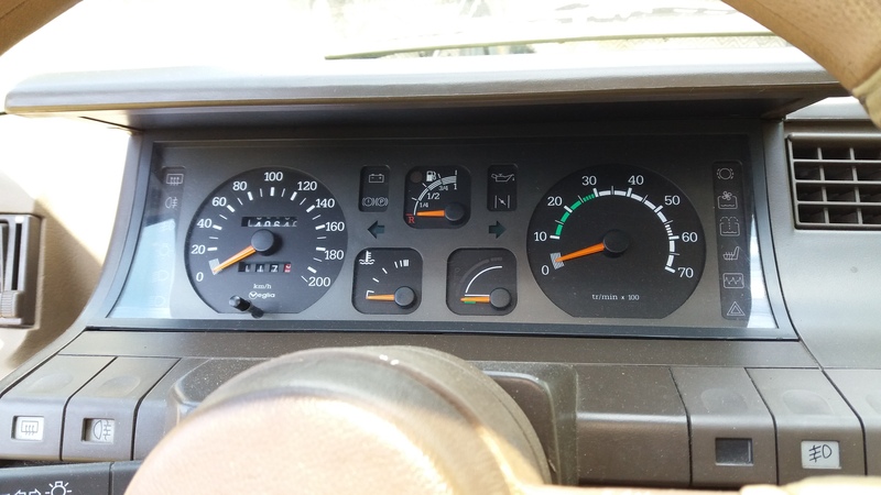

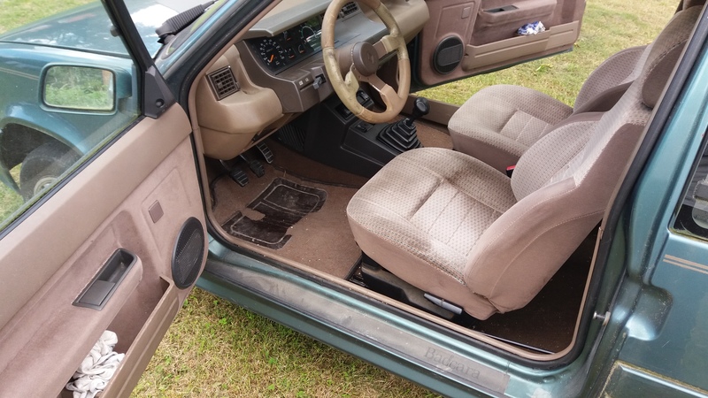

L' intérieur est clean, ce qui est dommage c' est que comme elle devait être "ultra accessoirisée" il y a des trous un peu partout dans les plastiques... la plage arrière est HS, et le volant pas vraiment mieux... mais je vais mettre le deux branches d' origine de la grise en attendant de me renseigner pour éventuellement le refaire, mais ça c' est pour plus tard... Au niveau électrique à part quelques ampoules grillées au tableau de bord et les moteurs de centralisation qui ont besoin d' un dégrippage, tout le reste fonctionne jusqu' au vitres électriques.
Pour @kalagani le voyant de température d' eau s' allume ?

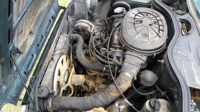

Pas de surprise sous le capot, c' est le F2N, bien gras. Une grosse révision l' attend... allumage complet, courroie de distri et accessoire (bien craquelée cette dernière...), tout les fluides, filtres, joint de cache-culbus, ... mais pour commencer la faire démarrer. J' ai déjà commencé par nettoyer le capteur PMH, filtre à air, jeter un œil a la tête d' allumeur, réglé et nettoyé les bougies (bien serrées celle la?)... bon tout ça c' est loin d' être frais mais ça peut encore faire le job, donc c' est pas ça qui l' empêchait de démarrer... il y avait juste pas d' essence qui arrivait au carbu, donc après plusieurs tests, verdict: pompe à essence HS... en injectant de l' essence directement après la pompe j' ai réussi à la démarrer 3 secondes, elle à au moins bien pris ses tours sur les 4 cylindres sans raté, plutôt bon signe...

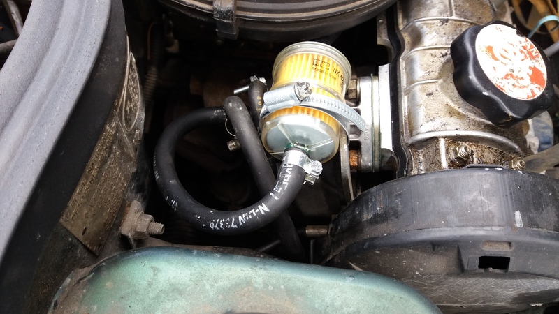

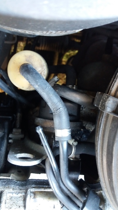

 Donc les premiers travaux seront de virer ce volume tampon avant qu' il se mette a suinter par le sertissage?, remplacement de la pompe a essence par une 3 voies, et en même temps remplacement des durites d' essence completement cuite...

Génial TrappeuR25,
Malgré les défauts que tu soulignes, belle caisse quand même.
Il y a 3 heures, Superchateau a dit :
Génial TrappeuR25,
   En effet! En plus j'aime beaucoup ce bleu RENAULT?
pas mal le sauvetage ? tu as bien fait de demander
Pouah, elle déchire! :langue::bave: Je suis fan, cette couleur, l'intérieur :top:Elle est vraiment magnifique!
Je vois que tu as les liseret sur le coté, ce ne serait pas une Baccara plutôt?
Belle acquisition.
il y a 18 minutes, TheSuper5Saga a dit :
non il n'y a jamais eu de baccara dans cette teinte
Il y a 6 heures, Louly a dit :
Ça tombe bien c'est un vert menthe ;)

Etrange ce mix , liserets , seuil de porte , volant , ça peut être du rajout , mais le tableau de bord aussi semble issu d'une baccara vue la couleur marron du contour compteur/grilles ..

C' est bien une GTX mais avec pas mal d' équipements de baccara... comme les anciens proprios (depuis sa mise en circulation, d' apres les papiers que j' ai eu avec j' en suis le 4eme) avaient l' air très portés sur les accessoires pourquoi pas une commande spéciale? je sais pas si ça pouvait se faire...

ça sent la durite supérieure qui à explosée... elle parait récente, comme la grise quand je l' ai eu.
Oui bizarre, je savais pas que les planches de bord de baccara étaient différentes des autres niveau couleur, la tienne n' a pas ces grilles marrons?
non, grise anthracite

Il y a 2 heures, kellogg a dit :
Je confirme ce que dit notre ami kellogg, seules les Baccara avaient le TDB complètement marron comme tu as. Les toutes premières Baccara (en 87) l'avaient même en gris/marron comme sur les intérieurs ficelle du reste de la gamme. Le marron complet spécifique Baccara n'est apparu qu'en 88.
Par contre ça pourrait être juste rajouté "à la main" par l'ancien propriétaire tous ces accessoires, non? Pour les liserés ils auraient pu être mis au moment de la peinture?

Les liserets c' est quasi sur qu' ils ont été mis (ou remis?) après le voile, mais rajouter des seuils de porte aussi proprement ça me parait difficile... Je revois les anciens proprios demain, je leur demanderais mais ça m' étonnerait qu' ils en sachent plus.
quelqu'un qui suit, merci trapeuR25 :+)
Et le bouton accessoirisé à côté de celui d'AB av, as tu déterminé sa fonction, voyant de radiateur?
Des nouvelles du mix? Carbu d'origine?

Comme j' ai pas le plip d' origine et que j' ai retrouvé une télécommande (qui ressemble à un plip, mais même avec des piles neuves rien ne réagit) dont même les anciens proprios savent pas a quoi elle sert, je penses que ce bouton est un récepteur rapporté pour la centralisation.

Une pompe, des durites et un filtre (son montage est provisoire, il faut que je trouve de quoi faire un vrai support) plus tard, au deuxième coup de clé c' était parti :)
En tenant compte de l' allumage usé et de la vieille essence elle tourne bien, à part quelques ratés au ralenti il est stable bien qu' un peu bas, et elle prend bien ses tours, le carbu est donc OK (mais je l' ouvrirais pour faire en préventif les flotteurs, mais surtout le joint du couvercle, il y a des traces suspectes autour... )

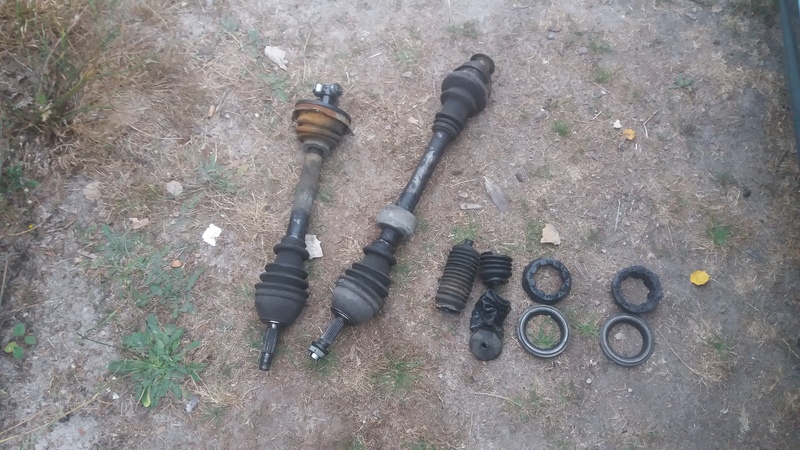

-un cardan est HS

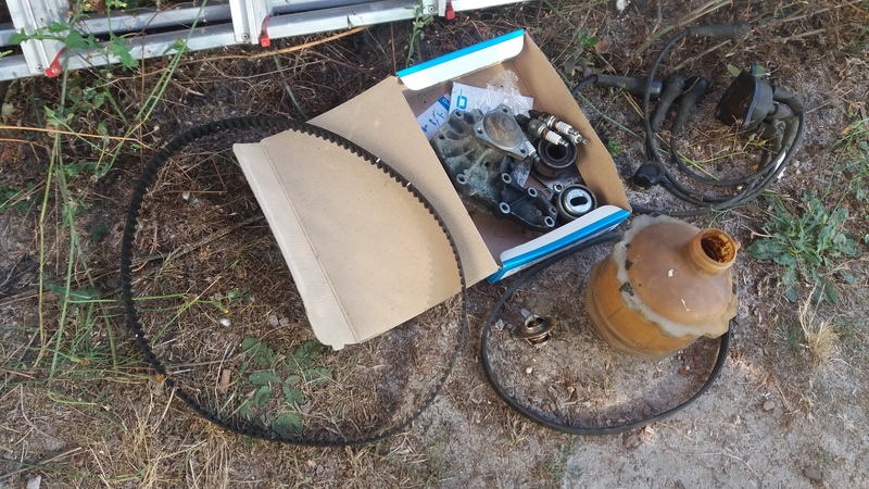

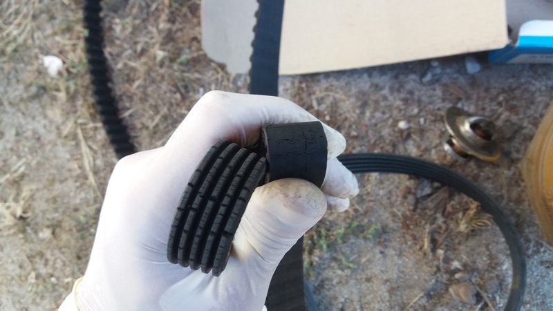

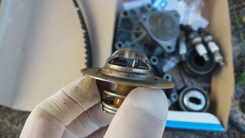

Le mois prochain je commences par la distri, l' accessoire (très urgent celle la...), la pompe à eau en préventif avec nettoyage du circuit de refroidissement, et dans la foulée remplacement des 4 pneus, deux clignos avant, et la trappe à essence qui sont en attente de montage...
Fichier
Elle à eu droit à sa grosse révision (et il y en avait besoin...), pour aller au CT il y a deux jours, qu' elle à passée avec succès. Demain contrôle parrallélisme et me restera 2/3 détails niveau méca à régler et ça sera bon de ce coté, je pourrais ensuite me consacrer à la carrosserie.
