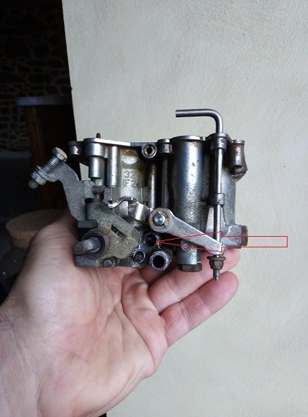

Bjr à tous. Suite  mon pb de starter obligatoire, j'ai réglé l'allumage, c'est nettement mieux... mais pas top, donc, démontage du carbu pour nettoyage. Les joints sont HS. Je cherche donc le bon kit pour remplacement (nota: carbu Zenith 32 IF2). Où je peux trouver çà?
Par ailleurs, je ne sais pas ou est la vis de richesse... Il y a une vis complètement grippée ici: bingo???
