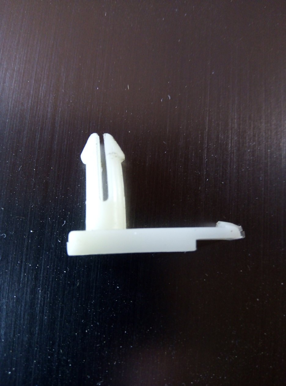

Bonjour à tous. Confinement oblige, je me suis lancé sur un peu de boulot pour Titine: lessivage des sièges, peinture sur parties ext et peinture sur contour du toit ouvrant. Pour le remontage de ce dernier, je recherche des agrafes en plastique pour le cache intérieur:
Quelqu'un sait-il où on peut les trouver???
