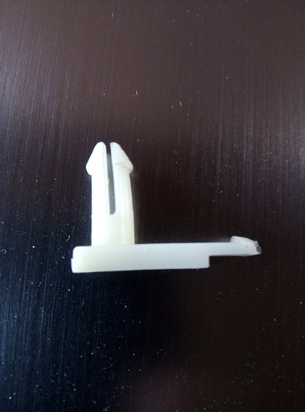

je cherche des agrafes pour l'enjoliveur de mon toit ouvrant:
Quelqu'un sait-il où les trouver????

Malheureusement les pièces du toit ouvrant ne sont pas disponibles au détail.
