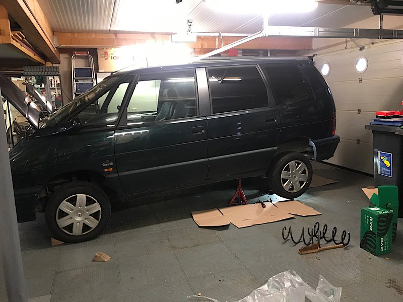

Quelques petits travaux sur le gros loulou à 287 500 km:
Remplacement des ressorts arrières pour plus de fermeté:

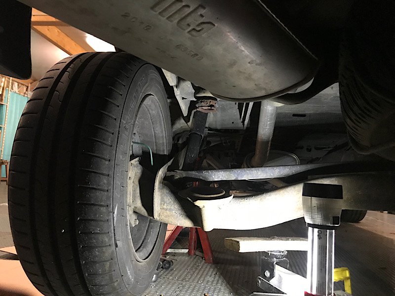

Trop facile. Puis plus compliqué, mais sans photo faute de temps, remplacement des roulements avants. Comme prévu par Chrisfaz, j’ai pété un embout torx, mais c’est cool de ne plus avoir le bruit de roulement avant!
 Bon j’ai toujours mon clac dans le train avant. On va voir du côté de la fixation de la crémaillère, et de toute façon je vais aussi remplacer les amortos avant. Et puis faudra regarder l’alternateur aussi, c’est pas urgent mais ça me mets un peu la pression: le compte tours affiche 300 tours de moins quand il fait froid et je n’ai pas de témoin de batterie quand le moteur est arrêté à cause d’une tension résiduelle que le régulateur donne.

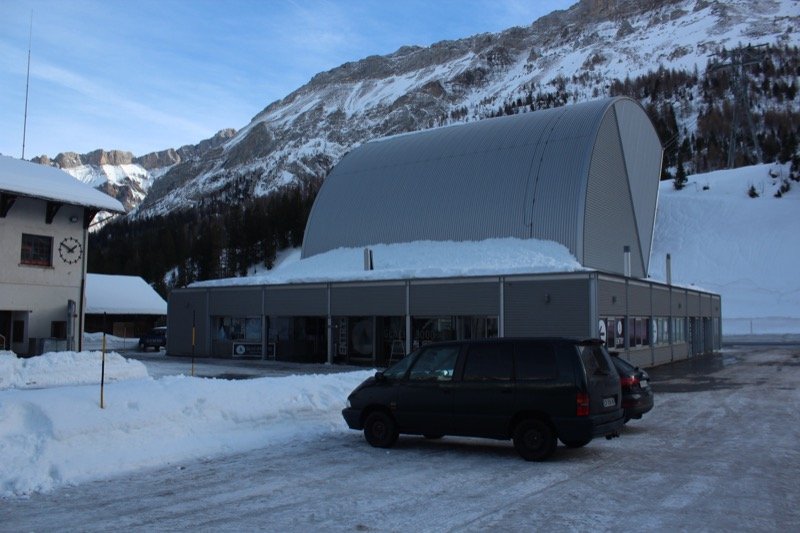

L'Espace roule toujours aussi bien malgré ses bruits récurrents pour lesquels je n'ai pas trop de temps à consacrer, bien malheureusement... Il nous a vaillamment amené en Suisse (Toulouse-Zurich d'une traite, 12h de route dans la journée, pas loin de mon record avec la R21...) malgré une neige abondante. Pour la peine je lui ai offert un jeu de roues neiges en 14 pouces (monte d'origine), en urgence, ce qui m'a valu 4 heures de route aller-retour la veille pour aller les chercher :ki: Puis Zurich-Lausanne, Lausanne-Grenoble et Grenoble-Toulouse. Un peu plus de 2000 bornes, sans broncher, heureusement...
Je vous passe les galères de cric pendant le montage des roues hiver (certains ont du voir mon annonce) que j'ai finalement réparé (merci le poste à souder de papa! Les soudures sont moches, mais efficaces au moins, et ça dépanne vraiment bien).
Non, pour récompenser sa bravoure et sa loyauté, une petite photo prise aux Diablerets en Suisse. J'aime vraiment beaucoup cette bagnole, et disons le, elle est vraiment extraordinaire :wub: (même si elle est vieille et moche selon Madame, mais je m'en tape, elle fait son boulot, très bien même, et puis moi j'aime sa gueule :D)

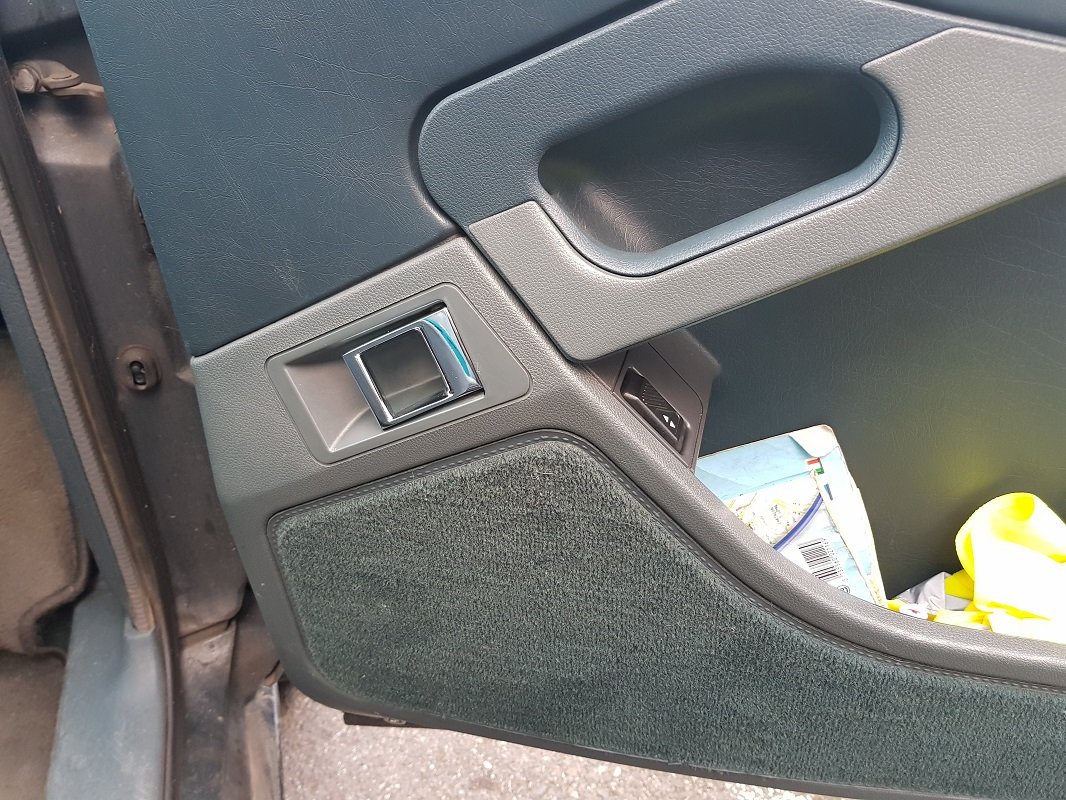

Sinon, petite nouveauté intérieure, c'est pas pour faire jacky, mais parce que ce sont les seules pièces assez solides qu'on trouve pour remplacer celles qui pètent à tour de bras, j'ai nommé: les poignées de porte!
Et bien comme ça je trouve pas si mal, et ça me donne même envie de pousser un peu plus loin en mettant des plafonniers et pédaliers de R20/30 ou R25 (chromés quoi!)

Je les avais vues ces poignées et je savais pas la qualité.
Pas trop galère à monter démonter?
Share this post
Link to post
Bon après la qualité, on voit que c'est du "fait maison": la poignée n'est pas symétrique, j'en avais une sur les 4 qui avait un défaut de chromage (heureusement caché), les soudures sont grossières dans les endroits invisibles, mais franchement, ça fait le job et c'est pas beaucoup plus galère à monter qu'une poignée plastique classique (10 minutes démontage et remontage du panneau de porte inclus). Juste le positionnement du ressort de rappel est un peu plus délicat car il n'y a pas de guide comme sur la poignée plastique, mais la goupille le maintient en place malgré tout.
