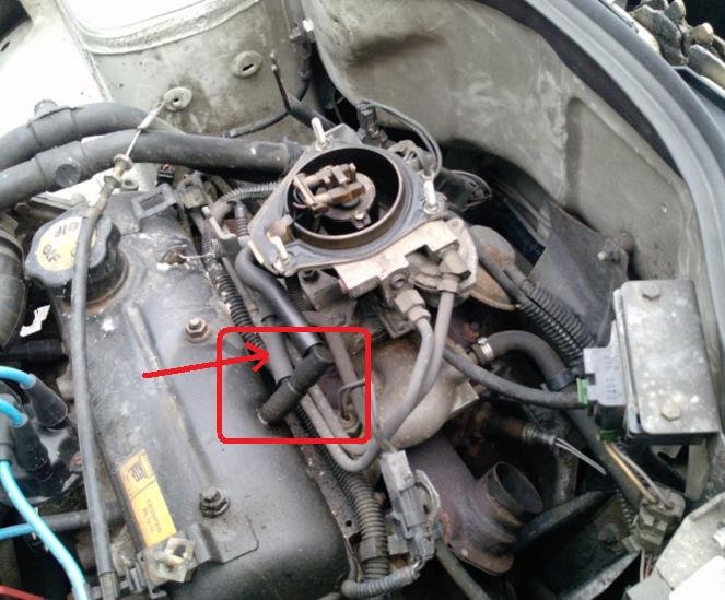

Bonjour, j'ai un souci avec ma super5 moteur C3J.
En démontant le boitier injecteur j'ai cassé la patte correspondant (je pense) au tube de reniflard, qui part du haut du moteur pour aller en différents endroits vers l'injecteur. (que j'ai encadré en rouge sur la photo).
Je suis allé à la casse mais je n'ai pas pu trouver la pièce ni sur les super5, express ou autres R19.
Les revues techniques ne parlent pas de cette pièce et je ne vois rien sur internet non plus. Au moins pour confirmer que c'est bien un tube de reniflard d'huile.
Pour le moment j'ai réussi à le faire tenir avec du scotch. Je me demande si je peux laisser comme ça? Ou alors où peut-on trouver cette pièce une fois que je connaîtrais son nom!??
Merci par avance :)
Oui c'est le raccord du reniflard des vapeurs d'huile ;)
Il est en 2 parties. 7705030062 et 7705030050
Merci Ermi, je vais entamer mes recherches avec ces précieuses informations!
Bonne soirée :)

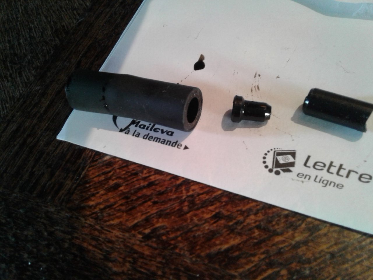

J'ai bien reçu la pièce et fait la réparation. Je suis surpris d'avoir trouvé un espèce de petit gicleur dans la durite. Je l'ai remis dans la nouvelle pièce. Pour ma culture savez vous à quoi elle sert? Et aussi pourquoi on envoie les vapeurs d'huile à 3 endroits différents? En effet le tube de reniflard se divise en 3...
Le "gicleur" est en fait un tube calibré pour faire une restriction afin de limiter le débit des vapeurs d'huile dans le tube dans lequel il est inséré.
Les vapeurs d'huiles sont prélevées au niveau du cache culbuteurs, pour être aspirées par l'admission en amont et en aval
du papillon des gaz.
Le montage est ainsi pour des raisons de pressions/dépressions selon l'usage (la charge moteur).
Ça permet un "contrôle" de la quantité des vapeurs aspirées et évite de créer "une prise d'air" inutile à l'admission. Sans compter qu'il y aurait un risque de mettre également le carter trop en dépression...
Bref dans les grandes lignes c'est ça ;)
Edited by TracteurRouge
D'accord je comprend mieux et surtout me rassure sur le fait que c'est normal!
Un grand merci pour ces explications. :)
Je serai intéressé par les dimensions de ce "gicleur", notamment le calibre de l'intérieur du trou, si quelqu'un a ça...
De mémoire, on peut y passer un clou, mais pas un tournevis d'électricien, ça doit donc faire environ 2 mm.   Je présume que ce n'est pas très critique,  même si évidemment ça modifie la richesse du ralenti (et donc qu'il faut la régler en conséquence).

Petit déterrage, saurais tu me dire ou se trouve exactement ce petit "gicleur" , je n'en ai dans aucunes des 2 pièces plastique qui composent le reniflard, mon ralenti est anormalement élevé et lorsque je pince le tuyau en cahoutchouc qui sort du dernier raccord plastique et qui va sur le corps de papillon mon régime de ralenti baisse considerablement, je me demande si je n'ai pas trop d'aspiration des vapeurs d'huile à arriver dans mon corps de papillon...
