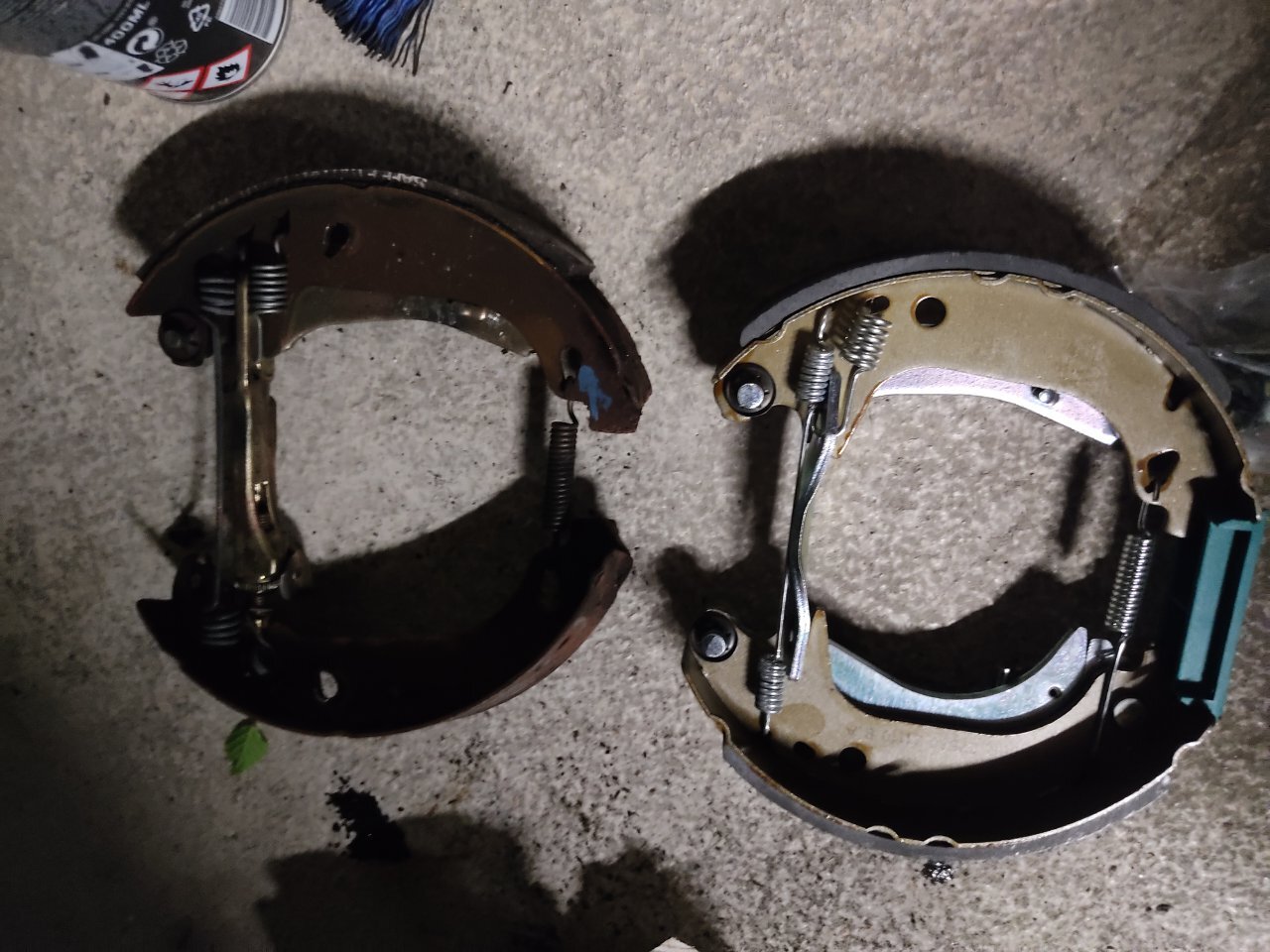

Après plusieurs kit avec a chaque fois les mauvais cylindre de roue , mon vendeur de pièces auto a enfin trouvé un kit avec les bon cylindre de roues en montage Bendix .. sauf que surprise au déballage , les garnitures ( enfin le système de rattrapage) n'est pas foutu pareil ..
Ça se monte ou pas ??? ( Voir photo )
Le kit trouvé est un montage super 5 qui c'est arrêté en juin 1986 ... Ma voiture serait donc un véhicule a traîné sur le parc mais immatriculé que en 1987

T'as pas envie de faire tomber un tambour pour comparer réellement ?
Ben mes tambour sont tombé justement..  d'où le fait que j'ai vu la différence
C'est vraiment curieux, le bendix/bosh sur les différentes photo que j'avais vue c'était les "droits"

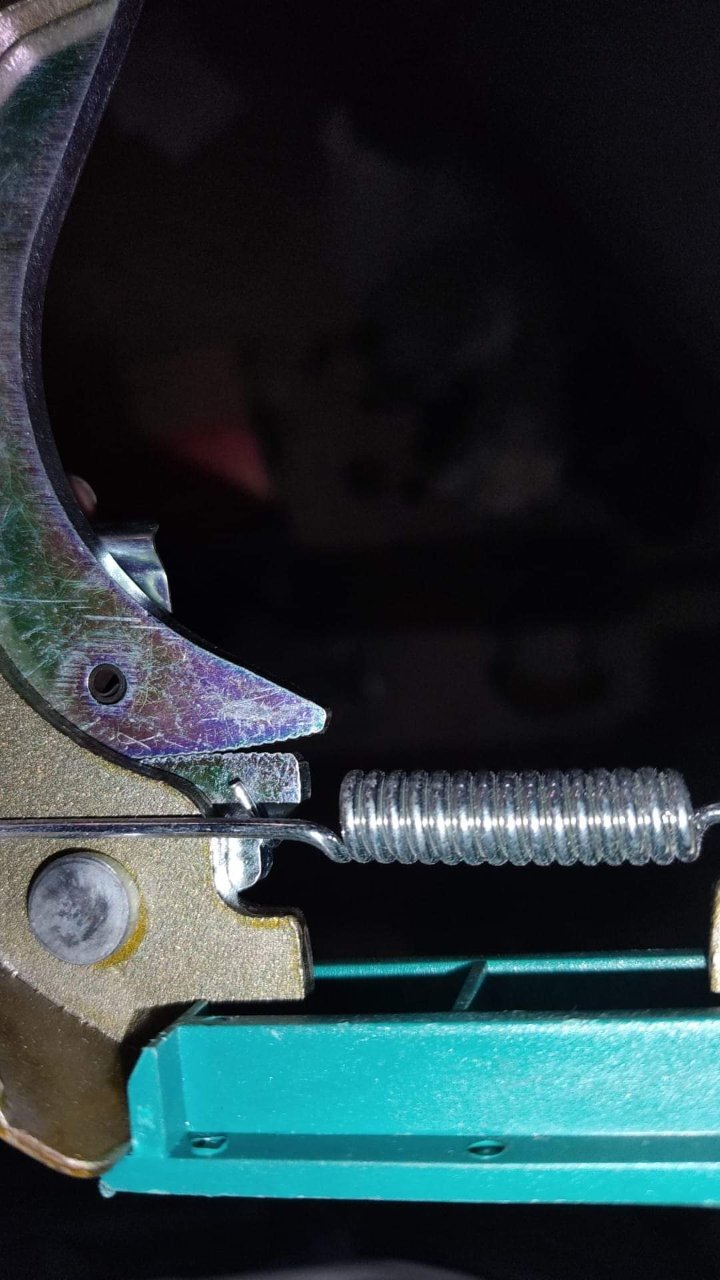

Et pour le tambour, le montage à l'air tellement différent qu'on dirait qu'il y a un simple morceau de ferraille à la place du système de rattrapage automatique...
Il y aurait un mécanisme que l'on ne voie pas sur la photo ?

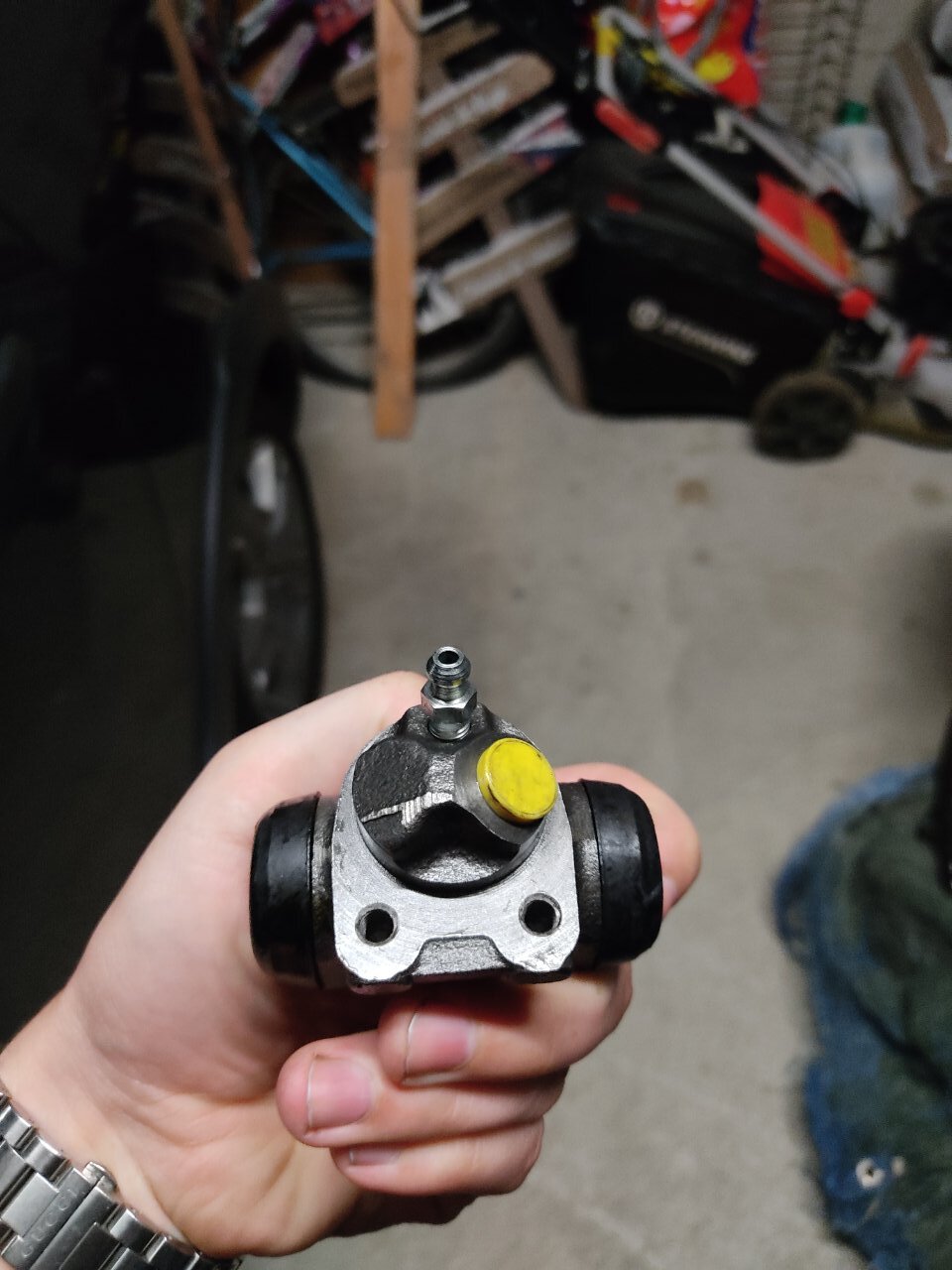

Les cylindres de roues ( qui sont les bons )
Le rattrapage de jeu que j'ai sur le nouveau kit :
Sois disant que le nouveau kit est mieux et que ça se monte en lieu et place
Cylindre 22.2 mm oui. Après les prémontrés c'est plus délicat.
Mais je pense pas que le pré montage puisse poser problème.  Les mâchoires sont de même taille ?
Oui tout est de la même taille sinon ..
22,2, donc pas de limiteur intégré au cylindre de roue.
Je suppose que tu as un limiteur extérieur ?

Le système de rattrapage c'est la première fois que j'en voie un comme ça !
C'est une évolution "économie de bout de chandelles" ou c'est plus fiable ou c'est plus ancien et ça ne s'est plus fait après ?
Comme j'ai toujours vue le système avec vis/écrou et cliquet je me pose plein de question !

C'est pas rassurant ! Avec le système "classique" on est censé approcher les mâchoire avant de remonter (quand on y pense)  et après je passe 5 minutes a "pomper" le frein à main pour que le rattrapage fasse son boulot, là ça a l'air bien plus compliqué, j'espère ne pas tomber sur un montage comme çà a l'avenir !
Le système est a peu prêt pareil mais c'est jamais infaillible..
Moi en gros côté droit j'ai pas eu besoin de régler .. par contre a gauche j'avais beaucoup a régler ...
Pour pas perdre trop de temps , j'ai mis quelqu'un a la pédale de frein , moi j'avais tombé le tambour et je tenais les garnitures a la main .. en appuyant sur la pédale gentillement , le rattrapage a fait son taff et zou 🤣

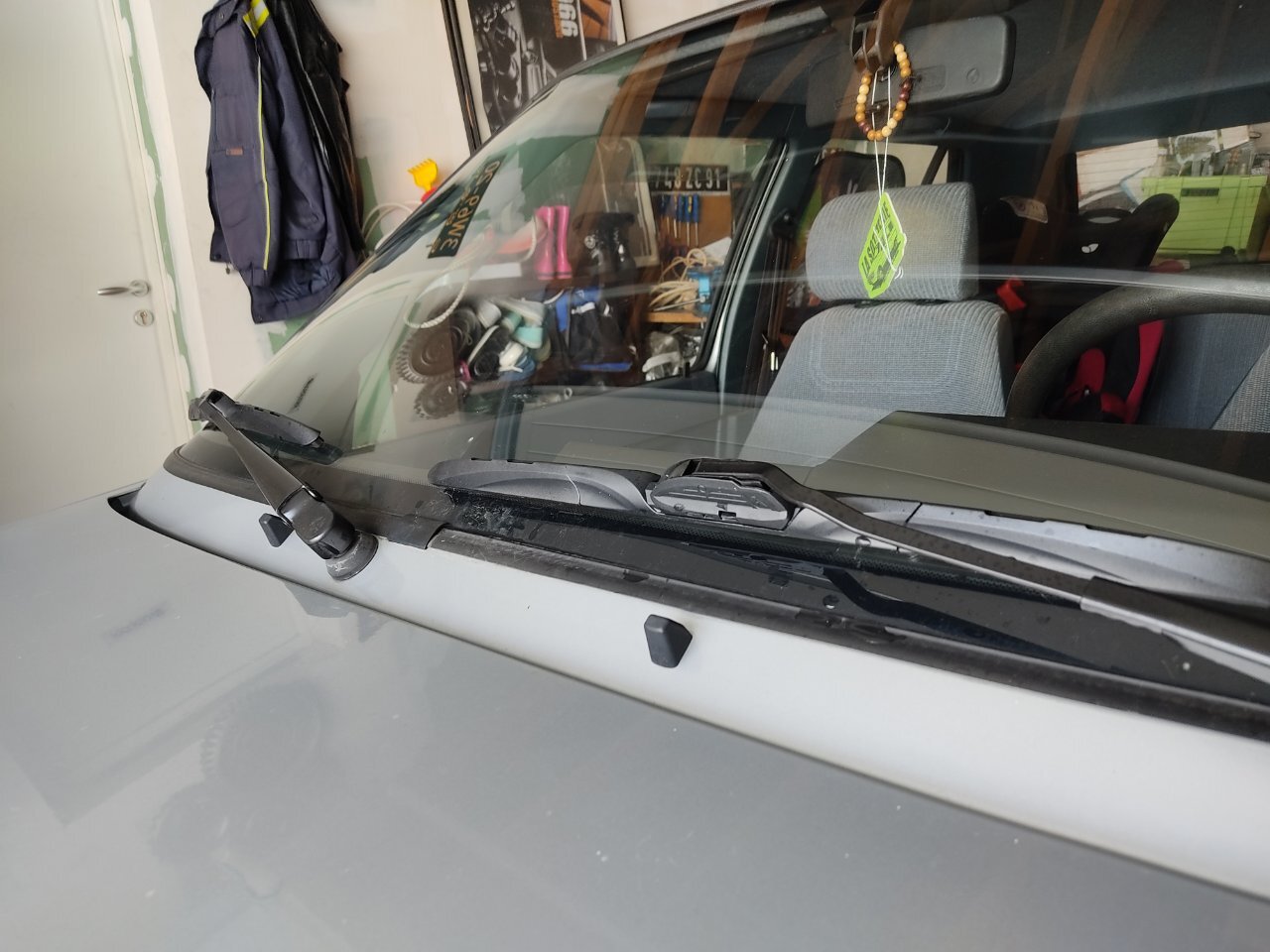

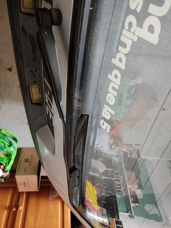

Aujourd'hui c'était modif / amélioration sur ma mémère...
Passage en bras d'essuie glace en fixation crochet a l'avant et a l'arrière.. et pose d'essuie-glace "hybride" ..
En 4 ans j'ai jamais un essuyage aussi bien 😍
Ça nettoie bien et partout 👌

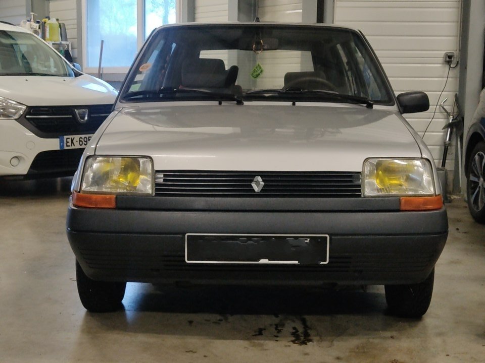

J'ai une ampoule qui a claqué lundi ..
Suprise en démontant , code européen 😐
Je vous passe le fait que personne en vends en magasin 🙄
Du coup commandé 2 code européen jaune ( en blanc ça se trouve , mais niveau délais ça collait pas ) , commandé lundi midi,reçu aujourd'hui et monté dans la foulée ..
Ça change son regard c'est fou 😍

il y a 55 minutes, bullit007 a dit :
C'est que le chrome des phares sont bons.
