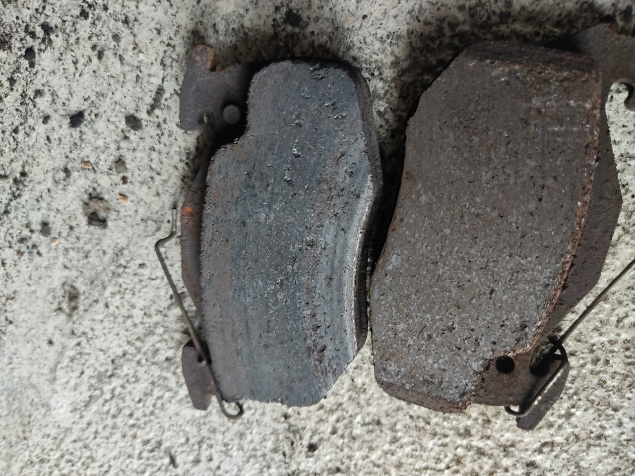

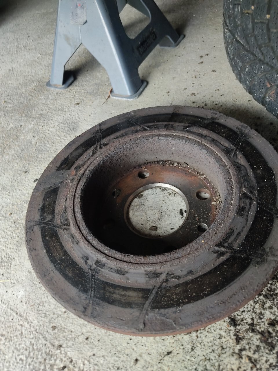

Pour la petite histoire, je devait tomber mon moyeu avant gauche pour remplacer le roulement et les freins ( les disques ont 2 ans mais sont bouffer par la rouille .. et du coup ça gueule quand je freine )
Bref , 1ère mauvaise suprise , étrier avant gauche très dur a repousser , joint exploser , bref on va commander un étrier E/S ( et encore faut bien faire attention à trouver le bon 🤫 )

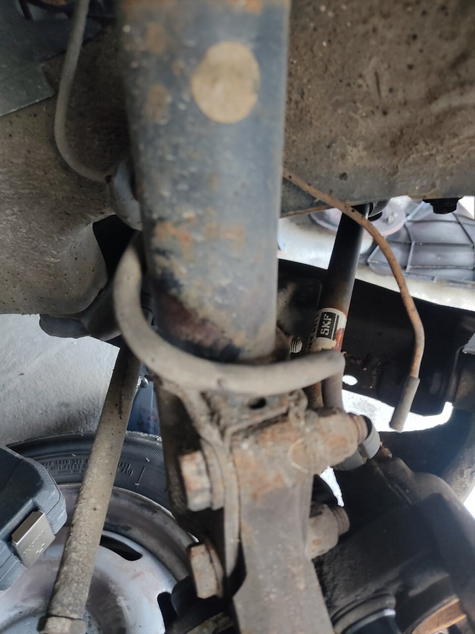

Dans mon élan je me dis "tiens pour le coup , regarde ton flexible" , avant gauche pas trop mal mais commence a sécher .. bon ben on va commander ...
ET là je me dit " tiens va voir a droite 😌 "

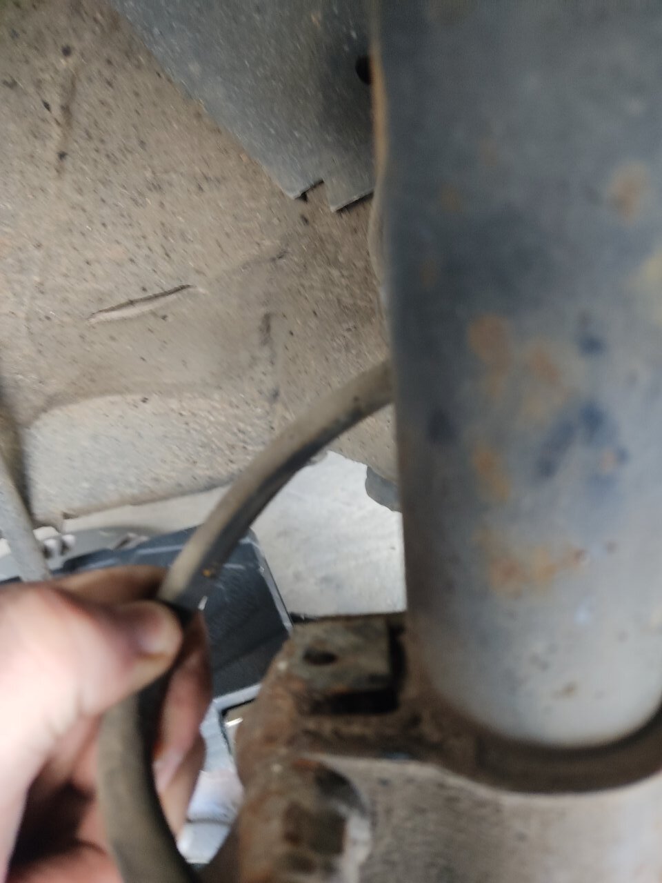

Grand bien m'a pris , il est complètement bouffé car il frotte contre la jambe d'amortisseur ( je précise que depuis que j'ai la voiture le flexible est monté comme ça , il passe DEVANT l'amortisseur ) et on aperçois même la "corde" 😱 ... A mon avis le flexible doit passer derrière l'amortisseur... Mais qui a fait la bêtise ???? 🤔🤔🤔
Bref une commande de plus 😅 .. c'est juste la 4 ème en 1 mois ( pas tout pour ma 5 heureusement 🤣 )
Ah oui, quand tu braquais, le flexible devait être bien en tension...
il y a 1 minute, totojest a dit :
J'ai essayer de braquer a la main, oui en effet y avais plus beaucoup d'espace entre le flexible et l'amortisseur...
Bref le truc con mais hyper dangereux, je sais pas qui a fait la connerie mais ça a au minimum 5 ans cette histoire ( vu que je l'ai depuis 5 ans et que j'ai jamais touché au flexible )
C'est dingue aussi que ça soit passé au CT aussi...

Le 05/10/2024 à 14:20, bullit007 a dit :
C'est un vrai scandale cette erreur !
Pour le sortir, sois très précautionneux au contact de la canalisation en dur : du dégrippant et une clé plate de 11 sans le moindre nanomètre de jeu.

Même l'étrier n'est pas excessif, 100€ avec la consigne en TRW , je trouve ça honnête
Voilà elle a repris la route 👌
Le roulement était soudé sur le moyeux , plus de graisse dedans et les billes commençais à ne plus être rondes 😐
1 roulement , 2 flexible de frein , 1 étrier avant gauche et disque plaquette plus tard et voilà voilà 😁
