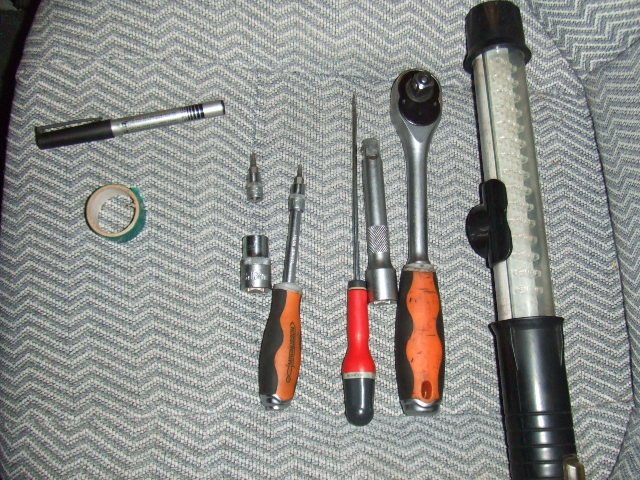

Voici la liste des outils dont vous aurez besoin:
- cliquet de 13 et de 22 avec rallonge de cliquet,
- torx de 10 et de 20
- tournevis plat
- lampe de poche
- de quoi éventuellement faire du repérage de faisceau (surtout pour l'autoradio): feutre + chatterton.

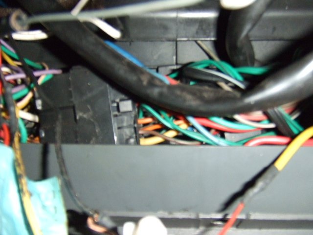

On accède à deux prises de faisceau qu'il faut débrancher (une noire et une bleue) (attention, moi j'ai beaucoup de fils qui passent par là... C'est l'Automatic :ki: ):

Vérifiez bien que tous les fils soient bien dégagés. Typiquement, autour de la commande d'ouverture de capot:
