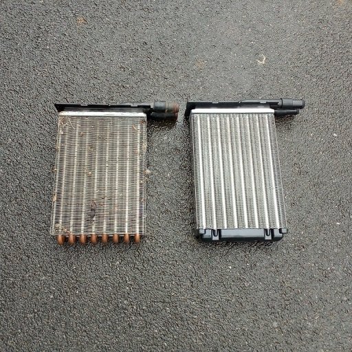

Voila j'ai tiré le t.d.b. et le radiateur est changé.
finalement l'ancien ne fuyait pas. bon c'est fait.

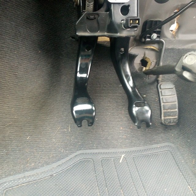

2 / 3 bricoles de faites...
rénovation et montage du nouveau pédalier
rénovation de l'ensemble mastervac / maître-cylindre.

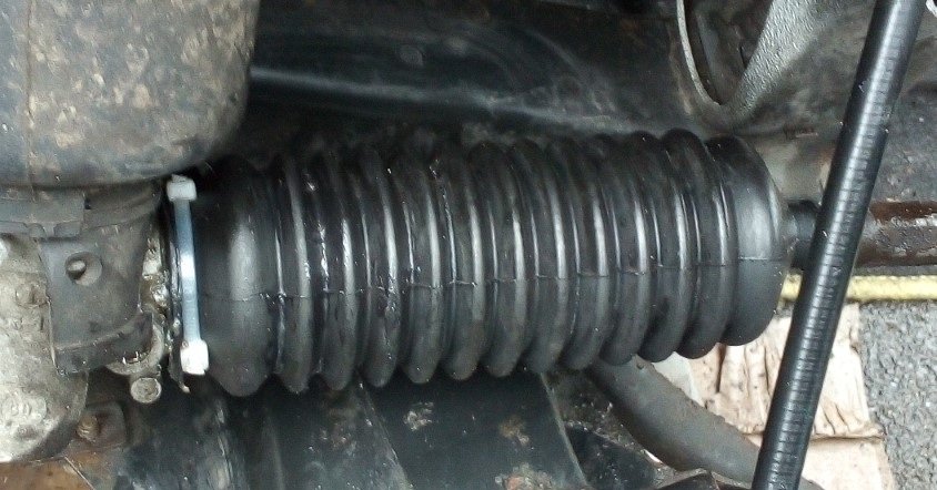

remplacement du soufflet de direction (commandé 2 mais un seul reçu)
et tant que j'y suis, rotule de direction

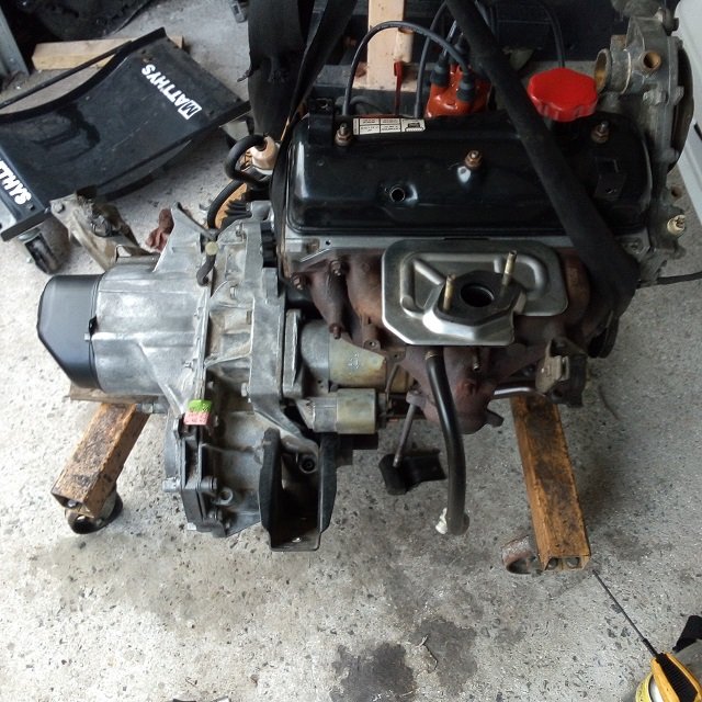

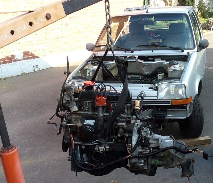

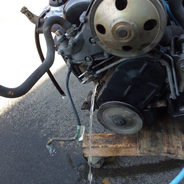

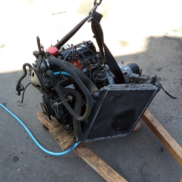

2/3 bricoles aujourd'hui:
montage "à blanc" du radiateur et branchement du tuyau d'arrosage pour bien rincer tout ça.
Voila maintenant ça coule bien propre

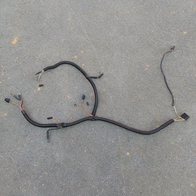

Je peux donc lui préparer un beau faisceau moteur en prenant soin de lui ajouter la pression d'huile.

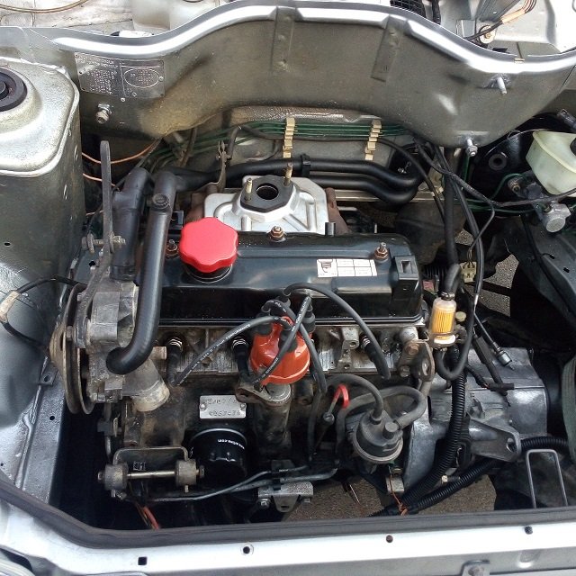

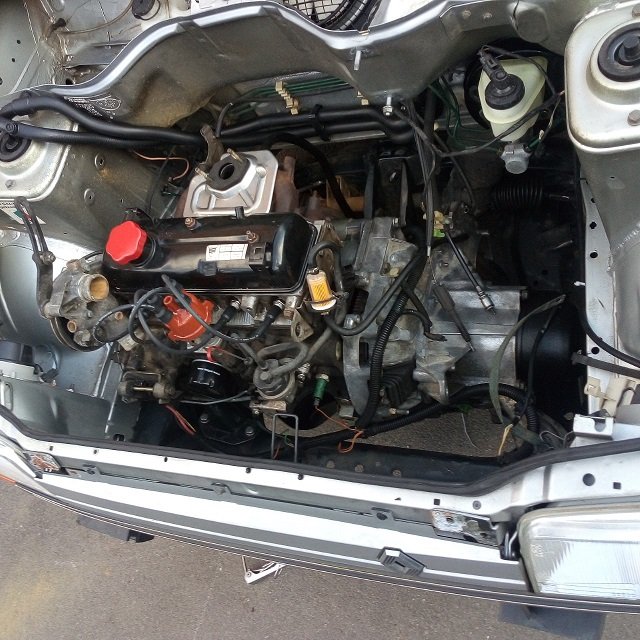

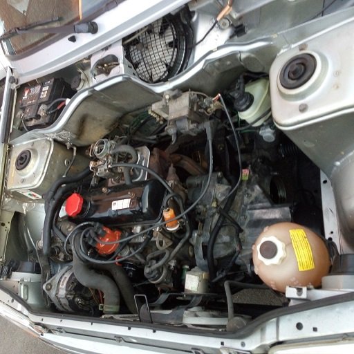

et voila le groupe qui s'approche de la caisse....et le voila dedans!

Bien pour le faisceau sur mon automatique j ai aussi mis le niveau d huile et sur l autre faisceau la température du liquide refroidissement

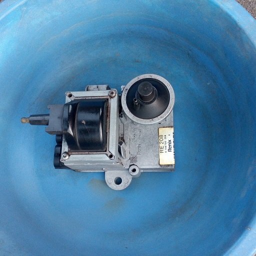

voila ça y est elle tourne avec son nouveau carbu.
reste à remonter les transmissions et le tableau de bord.

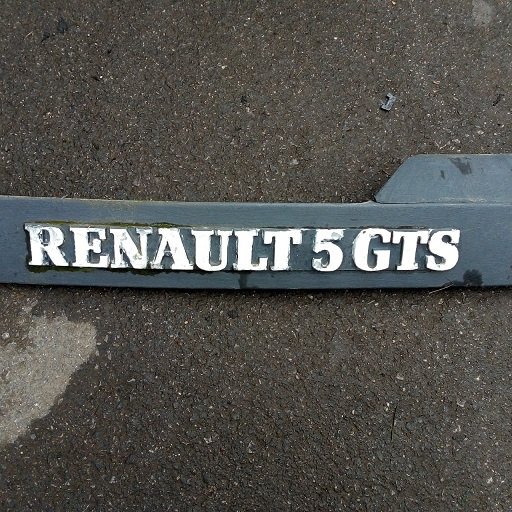

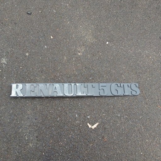

sinon je me suis intéressé à son nouveau logo. j'ai trouvé un seul GTS et il n'est pas beau du tout, il a été refait par......... un artiste!
le voila déjà plus beau près quelques secondes de sablage.
je n'ai pas pu le rechromer car je n'ai plus de chrome, on verra ça après le confinement.

pourrais tu dire quel carbu et avec quels réglages ? un carbu de C1J ?
:g
Share this post
Link to post
merci à vous
Il y a 15 heures, gerard_brackam a dit :
:g
oui un carbu de C1J sans modif.
j'aime bien ce montage. j'ai donc 2 C1j et ils ont l'avantage de tourner bien rond, bien bas au ralenti et sont très silencieux. C'est peut être un hasard me direz vous.

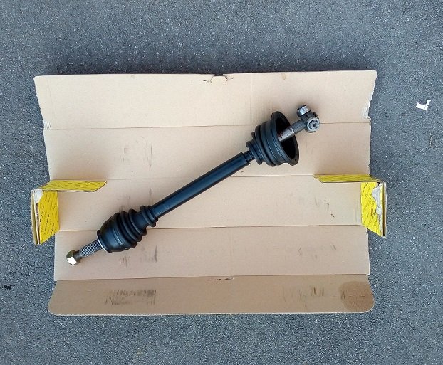

Voila hier j'ai remonté mes cardans mais il semble que le gauche ne soit pas le bon modèle (le soufflet côté boite me parrait tendu)
Du coup aujourd'hui j'ai acheté un JB5 remanufacturé.
je ferai le changement dès que possible ainsi que le remplacement des flexibles de freins avants.

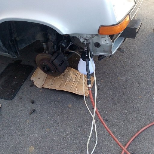

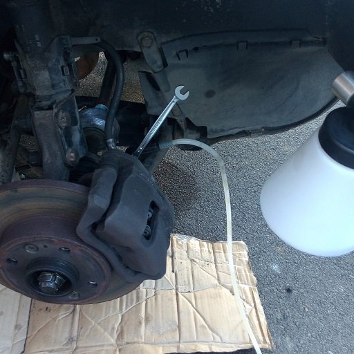

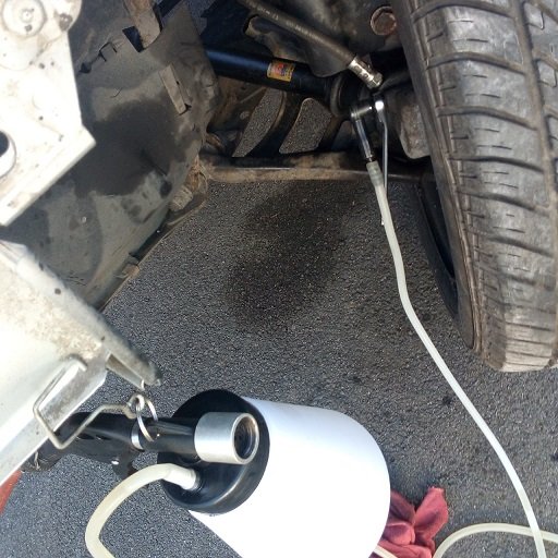

ça avance.
remplacement des flexibles de freins avants (pas un luxe après 30 ans de services)
et c'est donc l'occasion d'utiliser pour la première fois mon purgeur "automatique"
puis un bon coup de propre sur l'AEI.
Share this post
Link to post
Et ça dit quoi alors le résultat avec le purgeur ?
Share this post
Link to post
Le purgeur automatique c'est la vie.
Share this post
Link to post
oui ça va bien avec le purgeur pneumatique.
je viens de faire les premiers tours de roues dans le jardin :)

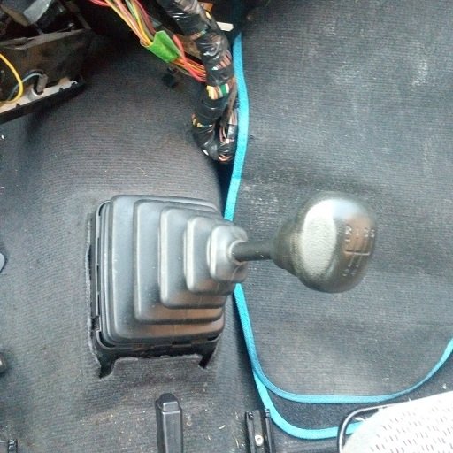

j'ai un soucis avec le réglage de la tringle (juste en dessous du levier) je l'ai réglé plusieurs fois mais soit la 2 ne passe pas soit c'est la marche arrière qui ne va pas. je finirai par y arriver c'est pas la première fois que je doive mis reprendre à plusieurs fois sur cette étape.
