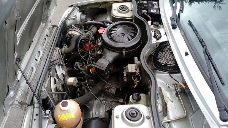

Un problème subsiste.

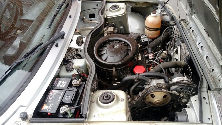

Beaucoup de mal à démarrer à froid (l'essence arrive bien)
et elle a du mal à prendre ses tours, je penche pour pour une prise d'air mais je ne trouve pas :(
Ton aei est bon ?
Il y a 2 heures, totof59 a dit :
Ton aei est bon ?
oui j'en ai essayé 2 avec mêmes symptomes

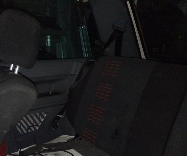

puis je lui ai monté des ceintures arrières à enrouleurs, bien utiles avec des enfants en bas âge.

J'avais un peu été déçu qu'elle ne tournait pas bien et hier j'ai trouvé tout de suite pourquoi.
J'avais oublié de mettre un joint sur la semelle de carbu.
Donc problème résolu.

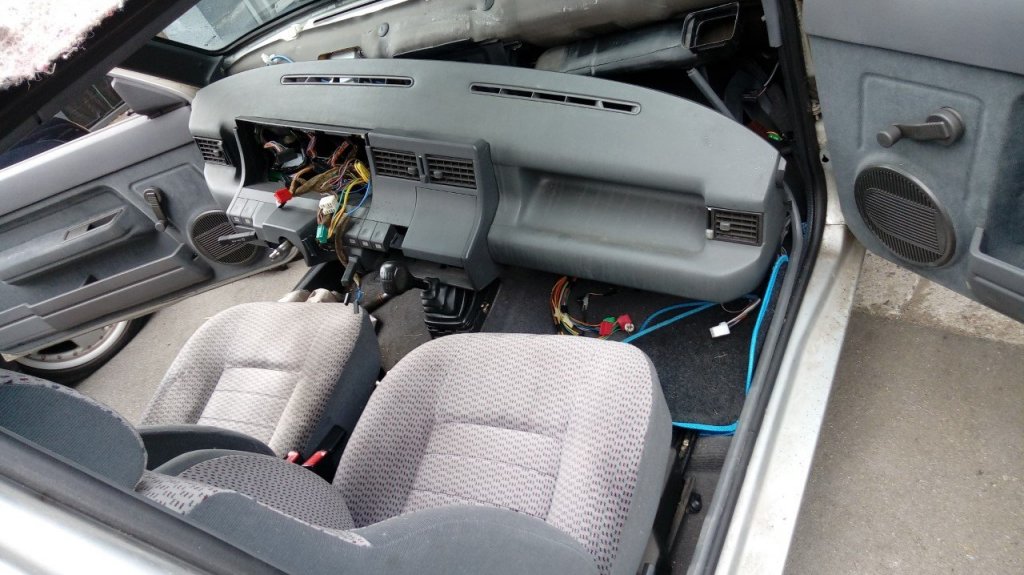

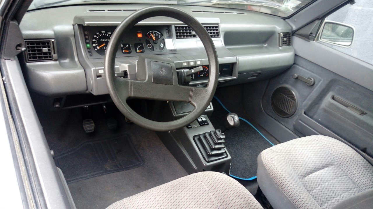

et j'ai commencé ce qui pour moi est la pire tâche que l'on puisse faire .... reposer le tableau de bord. il est en place mais reste des bricoles à finir de ce côté la.
reste encore à trouver un cable d'accelérateur (c'est toujours celui d'origine du double weber, ça ne fonctionne pas top)
un essai route, réglage du volant, nettoyage et elle sera prête pour le contrôle.
une photo pendant le remontage du tableau de bord

Aujourd'hui j'ai fignolé le montage du tableau de bord. J'ai du le redéclipser car un faisceau était mal placé.
AU final après avoir tout fini . ...... la ventilation ne fonctionne pas pffffff......
Pour la ventilation pas besoin de tout redemonter, ça se trouve derrière la console de chauffage... Sur la grosse prise noire contre le bloc de chauffage, vérifie que le connecteur soit bien en place. Sinon le bouton de ventilation mal branché. Ou encore le fusible. Et enfin, mais ce sera côté moteur que ça se passera, le ventilateur ou les résistances de chauffage...
Il y a 10 heures, totojest a dit :
Merci Toto.
Faut que je vérifie ça.

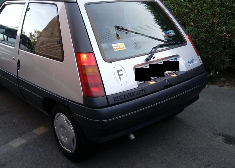

Nettoyage extérieur + cirage plastiques (bien secs) + nettoyage des vitres fait!

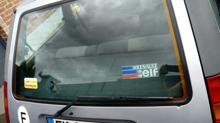

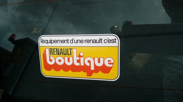

petite coquetterie (habituelle avec le remplacement des stickers arrières, j'ai conservé celui de l'automobile club et le "F".
recollage des joncs avants chromés

Aujourd'hui, grand moment, elle a passé son contrôle technique......
vierge!!.
le contrôleur a même pris pleins de photos pour son dossier.
m'a juste dit de vérifier mes caoutchoucs de barre stab. Je les ai en stock je vais les faire.
J'ai aussi rechromé le logo arrière. photo avant / après.
