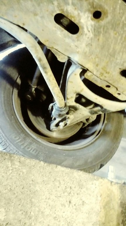

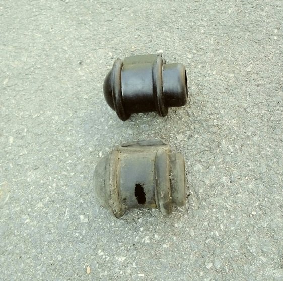

Voila j'ai fais mes silent-block d'extrémités de barre stab.
et le géo aussi.
tant que j'étais dans la fosse j'ai pris le dessous du moteur en photo
Salut j'ai changé les autres mais pas ceux du bout de barre stab sur la mienne je crois bien que je n'ai pas reussi a trouver les bonnes references, si tu les a sous la main a tout hasard!
Il y a 7 heures, cervolent a dit :
J'ai galéré avec ça pour la super 5 de mes parents : il y a 3 references possibles, et ca dépend du diamètre de la barre stabilisatrice (qui peut donc être de 3 diamètres). Là où ça se complique c'est que personne ne semble pouvoir faire le lien entre un modèle de super 5 et un diamètre de barre, donc c'est soit un peu au hasard, soit tu mesures le diamètre d'abord et tu cherches les silent-blocs qui vont avec...
Il y a 9 heures, cervolent a dit :
Bah j'ai eu de la chance alors car je n'ai pas fais attention à ça à l'achat et ce sont les bons.
je les ai eu à mon plus gros fournisseur mais ça fait un moment, je ne sais pas s'il en a encore.

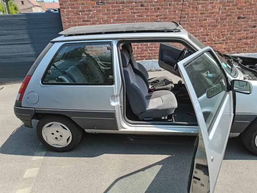

et pose d'un open air. D'ailleurs pour ce dernier je n'ai pas terminé ce soir, le toit est coupé mais ça "coince encore" au niveau de quelques vis, je peaufinerai ça plus tard.
Pas trop galère sur une 3 portes ?
Tu l as deja coupé  ?
Il y a 5 heures, jahmarley04 a dit :
Un peu quand même, ça avait été plus vite sur la 5 portes. Aujourd'hui je n'ai pas eu le temps, du coup il n'est pas encore posé.
il y a 59 minutes, totof59 a dit :
Oui oui c'est fait (pas sur la photo) mais certaines vis ne rentrent pas, faut que je redécoupe un peu.
