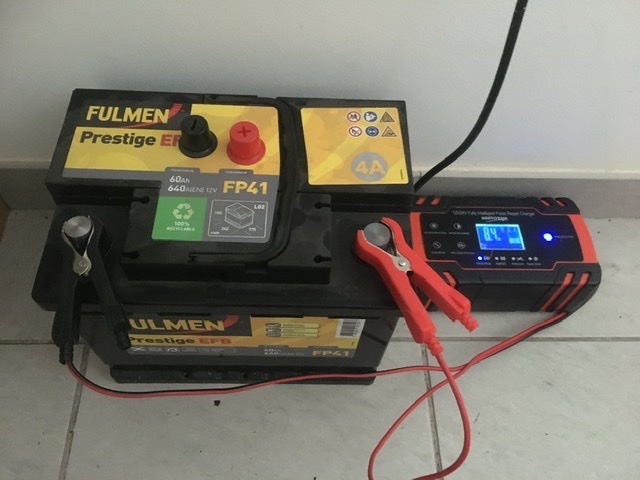

La vie normale d’une voiture: la batterie d’origine commençait à montrer de sérieux signes de faiblesse. La démarrer après 5 jours d’arrêt relevait du petit miracle. Mais bon elle a tenu plus de cinq ans (voire plus de 6 si on tiens compte de sa date de MEC) et vu que le froid sera sûrement bientôt là ne poussons pas la chance plus loin.
On va en chercher une nouvelle et on lui donne une bonne recharge qui va bien
Plus besoin d’allumer un cierge le matin.
Par contre quand on est habitué au prix des batteries de Super 5, le tarif fait mal 😅
