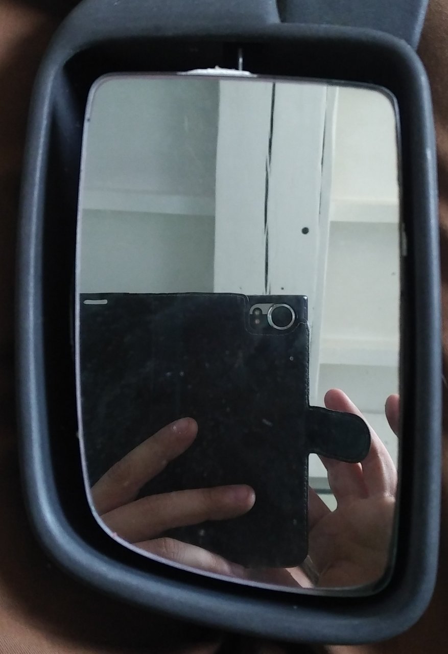

Coucou à tous je crée un sujet pour vous montrée comment j'ai poser des rétros électriques sur la five de 95
Premier chose à faire c'est de récupérer n'importe quelle paires de rétro électrique peu importe on a juste besoin des moteurs
Ensuite récupéré le bouton pour les commander sois sur la donneuse de rétro sois internet
J'ai eu de la chance je vous préviens j'ai pas un rond donc gratuit ces pas toujour beaux mais ces rentables !, donc j'ai réussi à avoir pas mal de pièce sur une saxo haute gamme,
Dont les rétro la centraliser est le bouton de commande des rétros

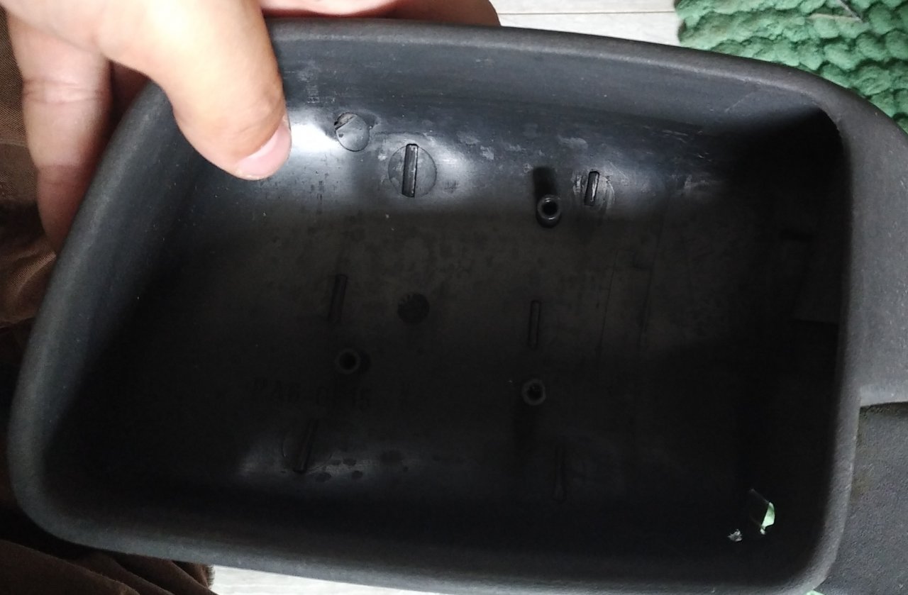

Ensuite on procède à la dépouille des rétros on garde les moteurs ainsi que le support en plastique qui tien le miroir

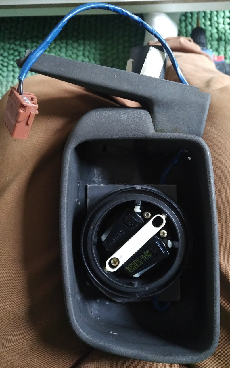

Ensuite on procède au démontage des rétros de la 5
Puis on dépouille celui si !

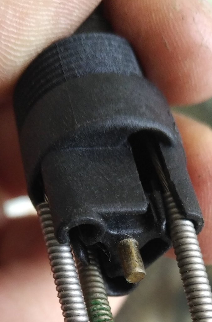

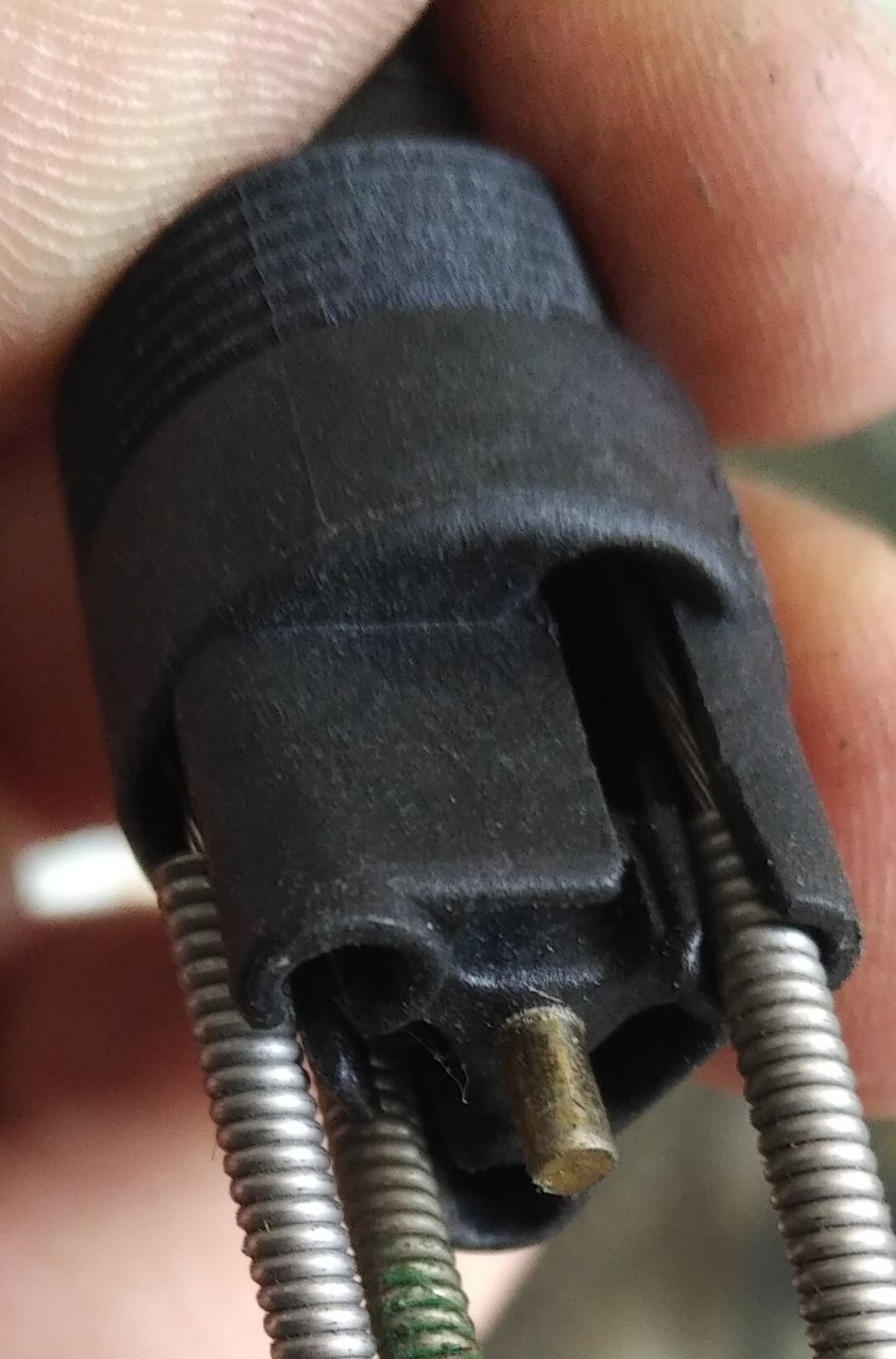

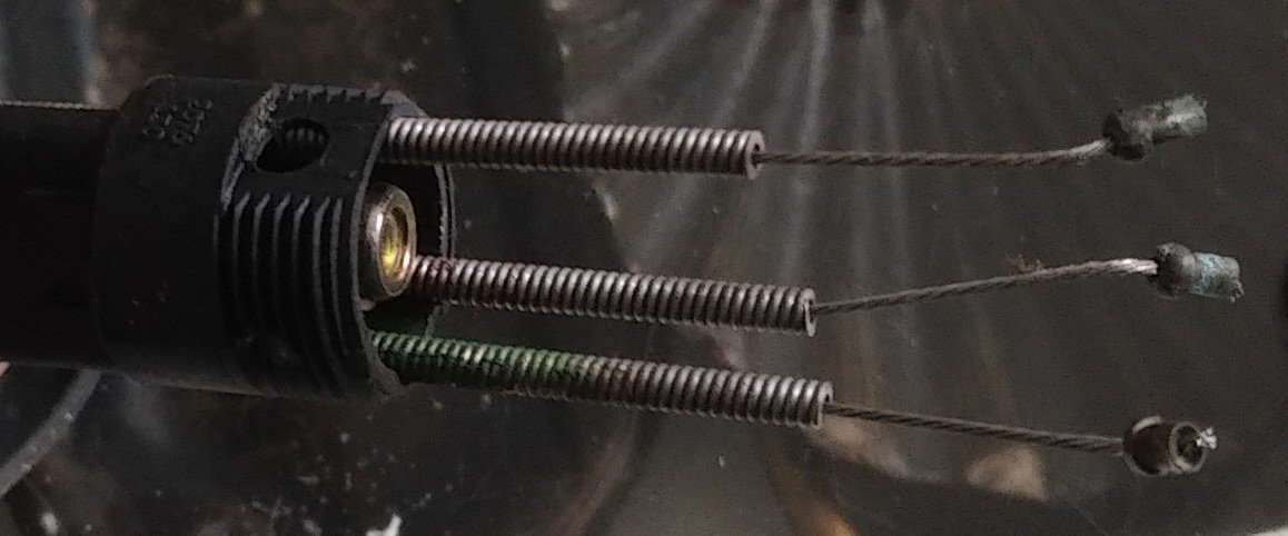

Premier étape faire sauter les fils

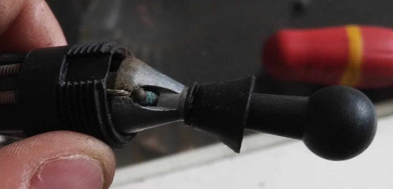

Ensuite sortir les fils de la manette :
Après faut réussir à pousser chaque fil dans leurs gaine au max !

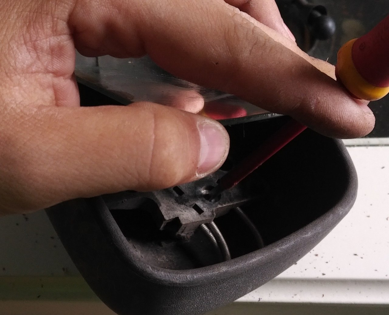

Après en penchant la glace un peux on peut dévisser les vis de maintien du socle
(ces un peu de biais )
Edited by shtris

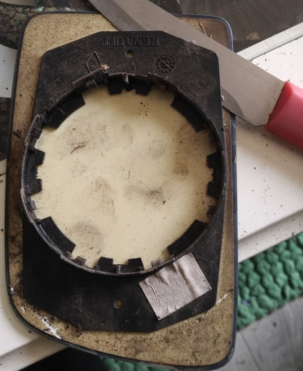

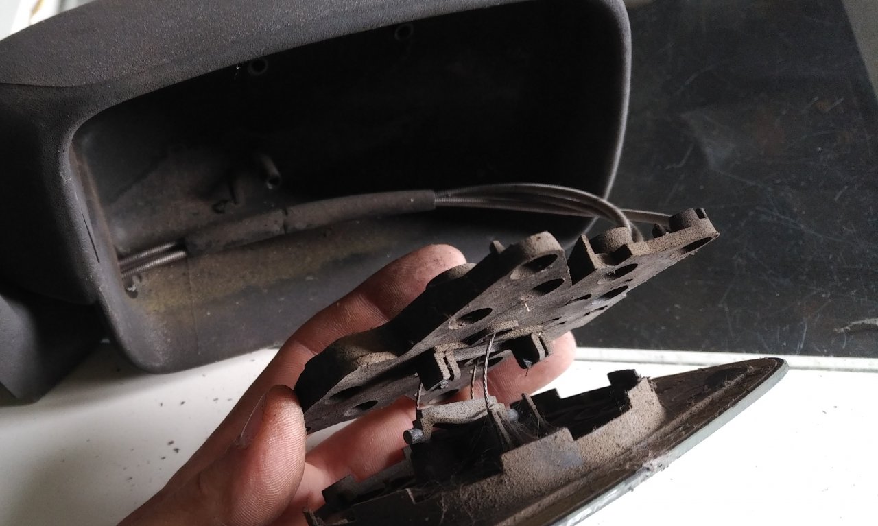

Après avoir enlever le support voilà se que sa donne  avec un peux de tact vous pourrez enlever le miroir du support faut aussi fait sauter les fils

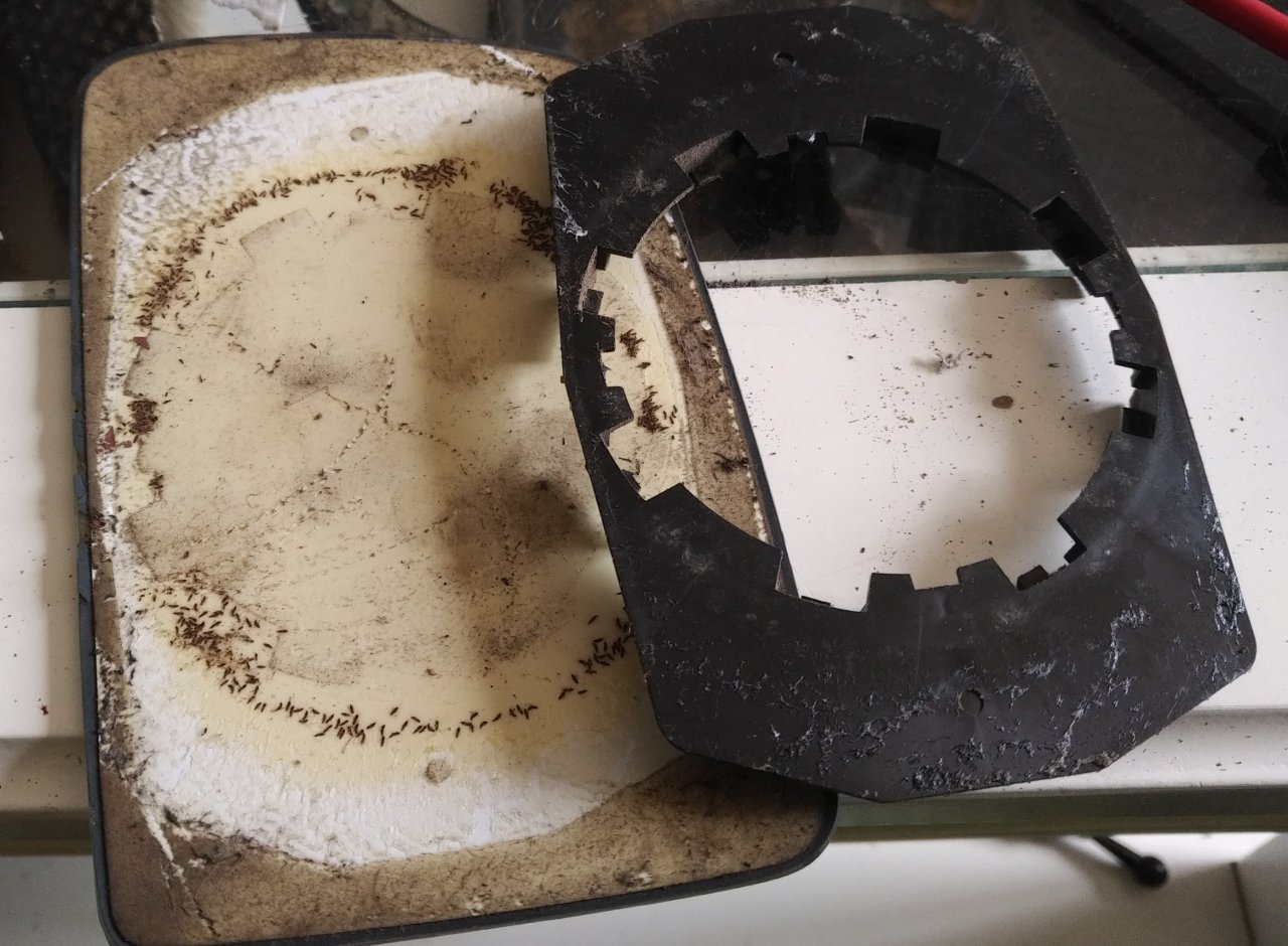

Puis on passe au décollage de la glace
Attention ces délicat faut éviter de casser le verre
Voilà décoller!
Edited by shtris

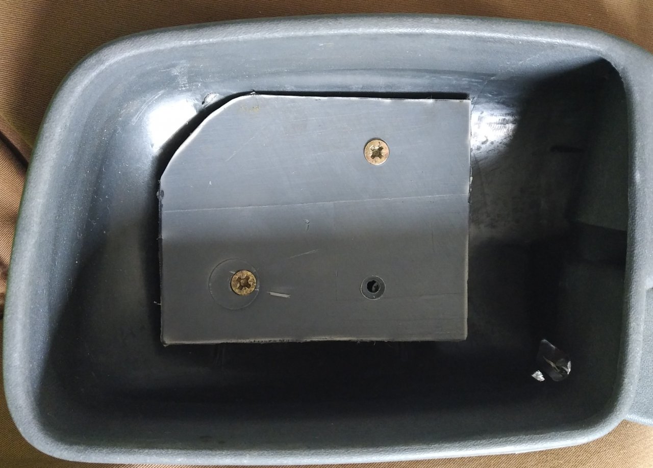

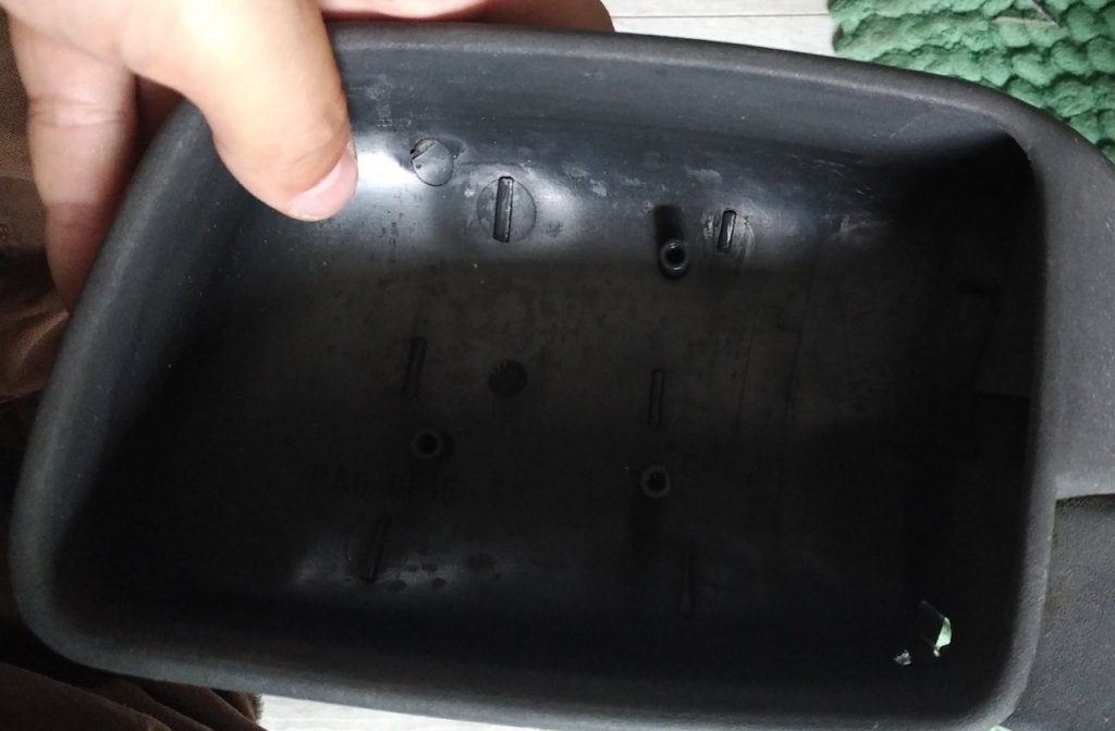

On passe maintenant la partie remontage du miroir ,pour cela il faut en premier tout laver bien comme il faut ,ensuit trouver du plastic épais (résistant ) pour crée un support pour visser le (forcément sa se visse pas au même endroit !)
Moi j'ai utiliser des morceaux de plastique d'intérieur de 5 paix à leurs âme !
(Ha oui ne perdez pas une visse comme moi !)
Ensuite passer les fils d'alimentation et venir visser le moteur sur le nouveau support
Edited by shtris
Partie miroir (j'ai zapper les photos )
Pour le mettre un peux prêt aux centre j'ai poser le support en plastique sur le moteur ensuite j'ai fait pivoter le moteur jusqu'à qu'il sois le plus plan possible, j'ai poser délicatement mon miroir sur le support qui était recouvert de scotch double face pour fait le collage ,ainsi on se retrouve avec sa :
Voilà pour la partie câblage si vous avez besoin de précision je pourrait continuer mon tuto ,(si besoin)
Edited by shtris

Oui pour le style du bouton le reste on en a pas grand chose à foutre sachant que le but de ce tuto ces de garder les rétros d'origine

Je penseé mettre 150ans à le faire ,
au final sa ma prix une demis journée pour comprendre le câblage ainsi que comprendre comment ne pas casser un miroir ,mais le seconde à du me prendre 1h à tout casser ,

Merci pour ces explications, c'est la première fois que je vois une solution pour démonter les miroirs sans tirer dessus en espérant que ça vienne sans casser le support ou le miroir.
J'en ai déjà démonté pour repeindre ou réparer le système de "rabattage", mais j'ai jamais pensé à libérer les câbles pour pouvoir pencher suffisamment le miroir et accéder à la fixation du support.
Il y a 5 heures, gauthierleleu a dit :
Je comprend tout à fait se que tu veut dire le premier démontage j'ai exploser le miroir
