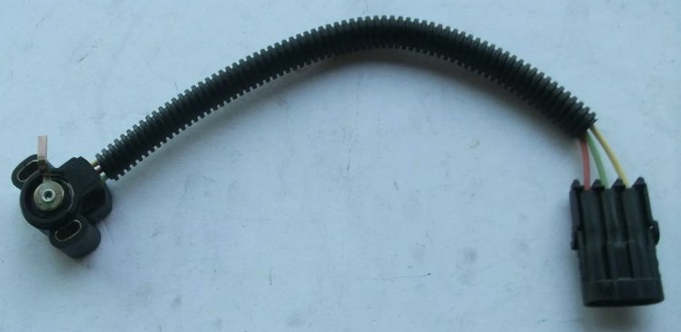

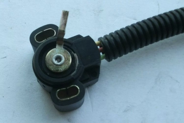

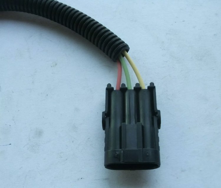

C'est ça que tu cherches?
Hello shiko j'imagine que oui je ne sais pas s'il y a plusieurs ref selon les années. En tout cas je suis preneur pour sauver mon automatique. Par contre pour les réglages c'est pointu et pro (merci Ermi). Si j'arrive à résoudre le problème, je suivrai vos conseils et il sera temps de passer à la vidange boîte et au changement de crépine. J'ai vu qu'il y a un tuto à ce sujet.
Concernant le potentiomètre, la référence Renault 7700739162
qui équipe des R9,R21,R25.

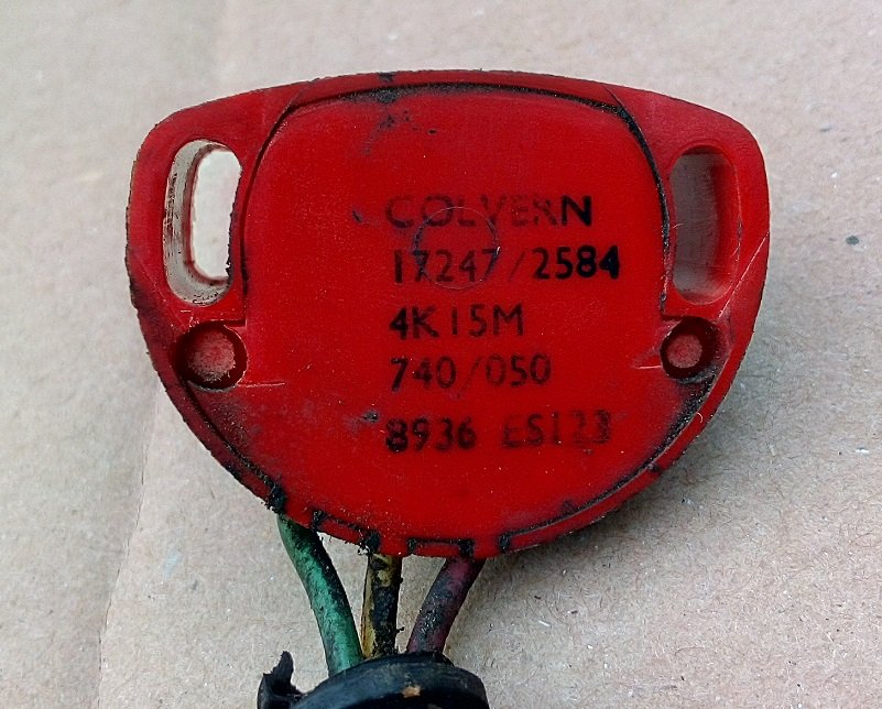

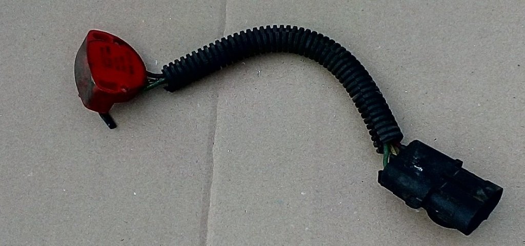

Merci pour la référence. Je redémonte tout ça et je vérifie. J en profiterai pour poster les photos

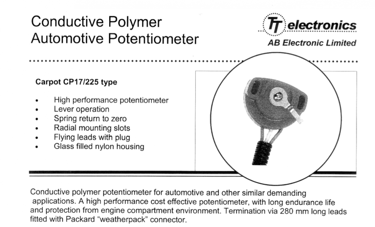

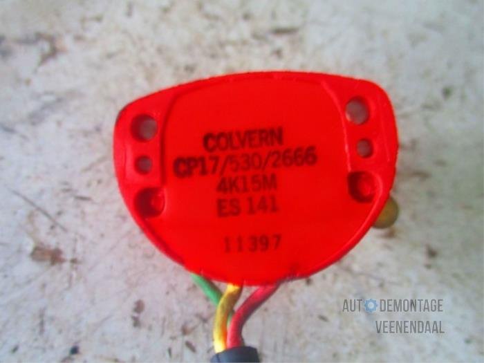

après quelques recherches,il y aurait un model plus facile a trouver et moins cher.
le Colvern CP17.
Ce modèle ressemble au mien et à celui que me propose shiko mais sur lequel est inscrit 17247. Pas d info sur ce modèle. Je démonte le mien et j improvise

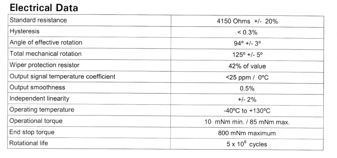

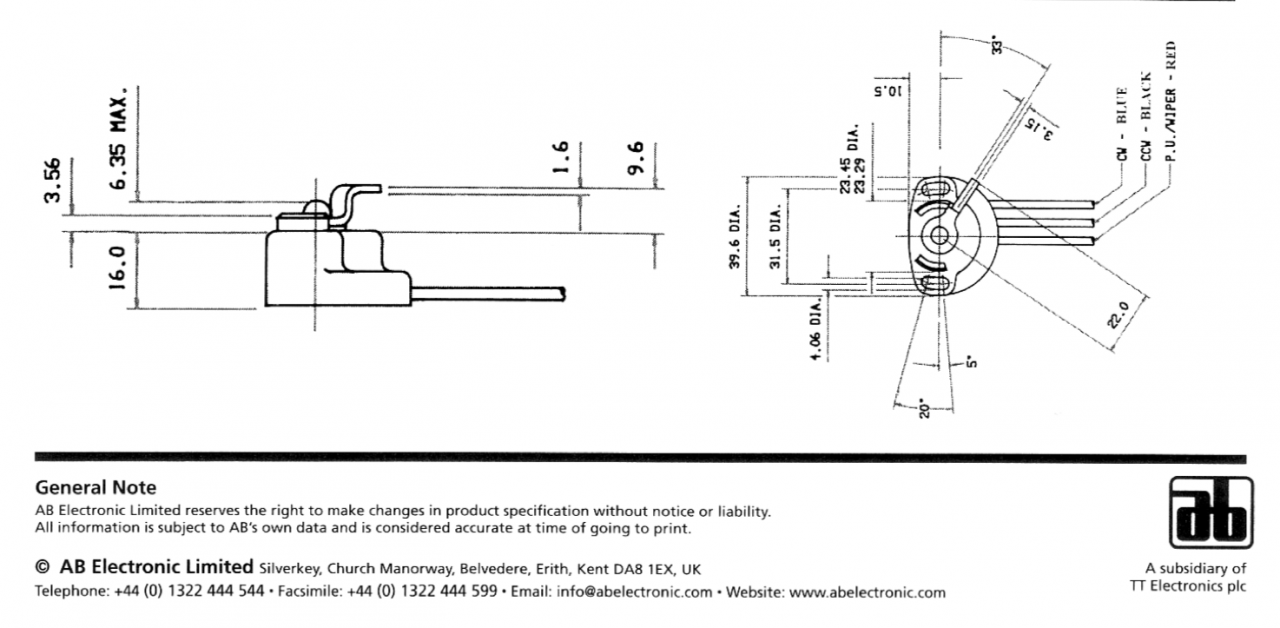

je vois si je trouve des données techniques,deja les valeurs de resistance max sont les memes 4kohms,
ca pourrait servir a d'autres a l'avenir.
je ne suis qu'un amateur , si un membre pouvait comparer les caracteristiques avec celui d'origine ?

Il y a 5 heures, Allispossible a dit :
Merci pour toutes tes recherches.
La pièce que me propose shiko est exactement celle dont j ai besoin

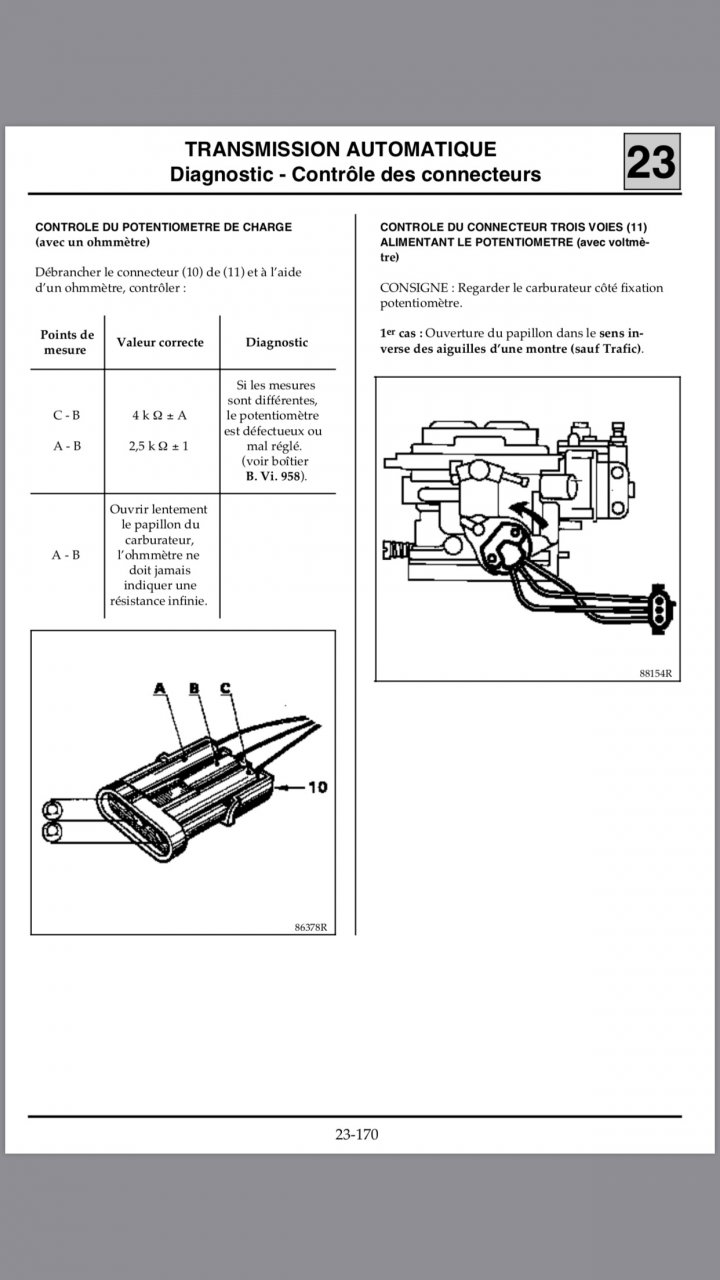

Une fois réceptionnée et posée il faudra pê la régler et là ça va être chaud😓
J'ai moi meme , il y quelque temps,fait un changement comme vous.
avec l'aide d'un ohmetre et un peu de patience , c'est pas difficile .
pour être honnête, je ne vois même pas ce qu'il y a à régler et encore moins comment
Dans les doc precedents,il y a des valeurs a obtenir , en mesurant les differents cables du connecteur.
on obtient ces valeur par rotation du potentiometre , sur ces deux visses de fixation.
