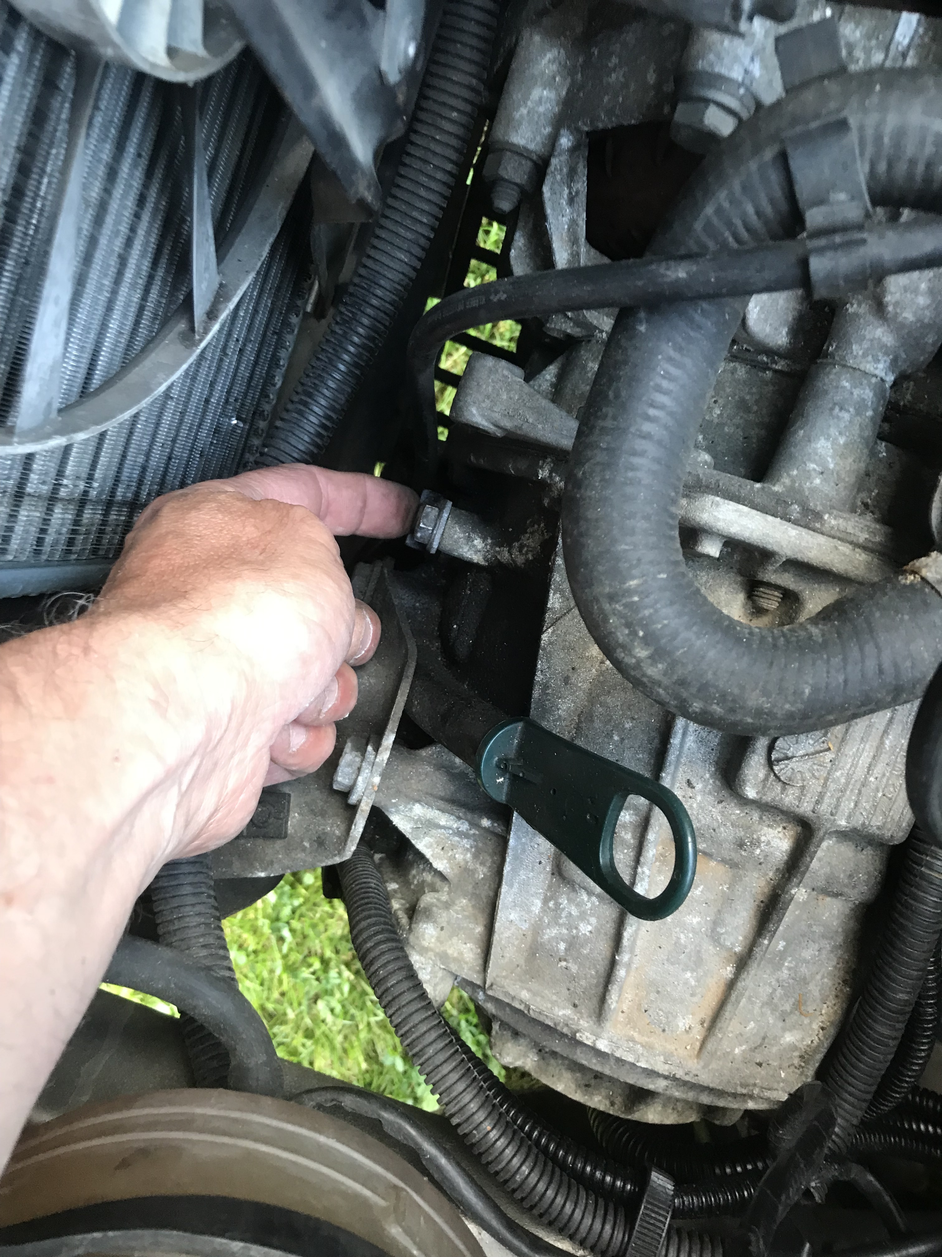

Il y avait une réponse ici et j'ai mis un lien vidéo sur le soucis de mon neiman neuf, disparu?  bon pas grave neiman remboursé trouvé un autre qui fonctionne , je remon,te le TBB toujours pas de démarrage , le type qui m'a vendu le neiman me dit qu'il yb a un contact sur la boite qui empeche de demarrer et par tel il me guide vers celui la?
je suis un peu étonné je sais pas a quoi il correspond je trouve pas sur la rta  de toute manier je l'ai changé en meme temps que le calculateur donc...

En lisant ton dernier message, je me demande comment on a fait pour en arriver là :nosweat: Car on a parlé du contacteur multifonctions dès le début de ce topic (mais a priori ce n'est pas ce que tu montres qui pour moi n'est qu'une simple vis de carter).
Oui merci j'ai fouiné sur le net , bon ce n'est pas ce capteur qui m’empêche de démarrer encore un faux espoir Encore 2/3 tentatives et je la fout en pièces, vraiment une caisse pourrie, dommage pas très rouillée et une cgc et elle me rendait bien service , les pièces se vendent une misère mais bon.
Oui le contacteur multifonction a déjà été changé
Edited by cervolent
