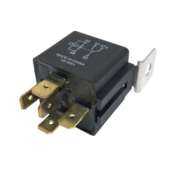

C'est ce type de relais qu'il te faut et comme tu peux le constater, il se trouve sur le faisceau avant droit 😉
Oui mais il existe pas ce faisceau sur ma Super 5.
