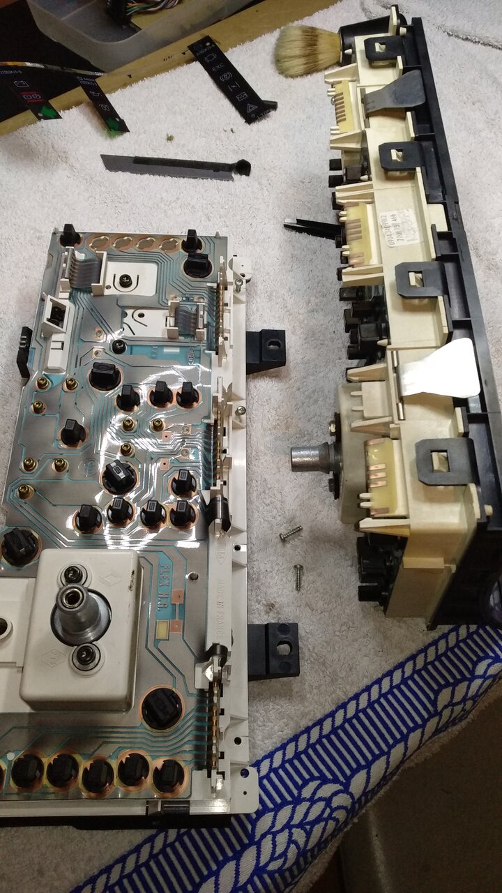

le SAGEM la vitre est fixé par des vis et non par des clip...
Mets celui de l'annonce en y rajoutant juste ton tachymètre pou garder ton kilométrage

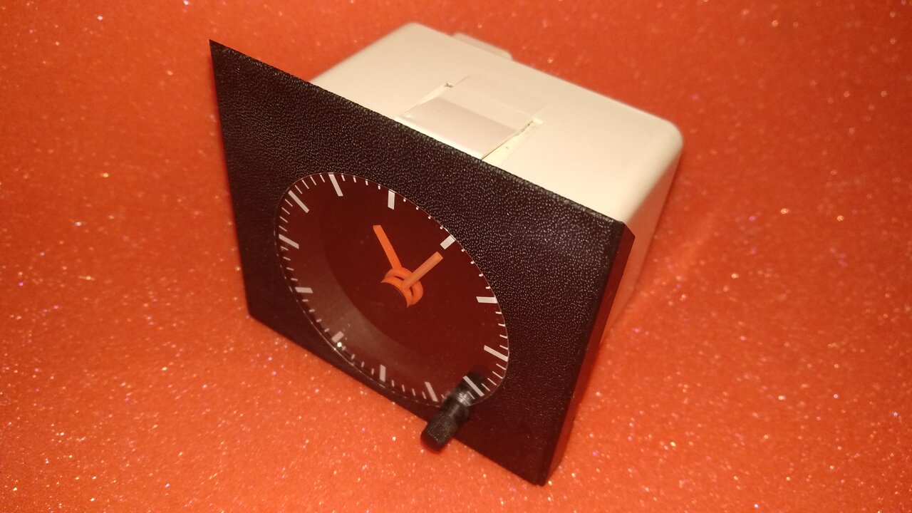

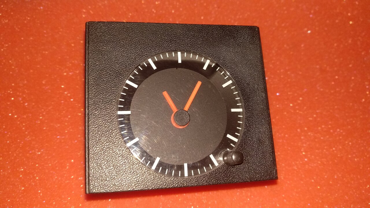

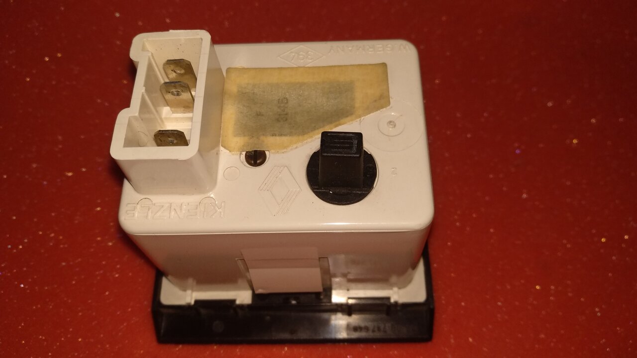

Bonjour
Cette Horloge prise sur une Clio... Elle va aussi sur les Super 5 ou non ?
et dans quelle génération de Super 5 elle peu aller ?
Merci

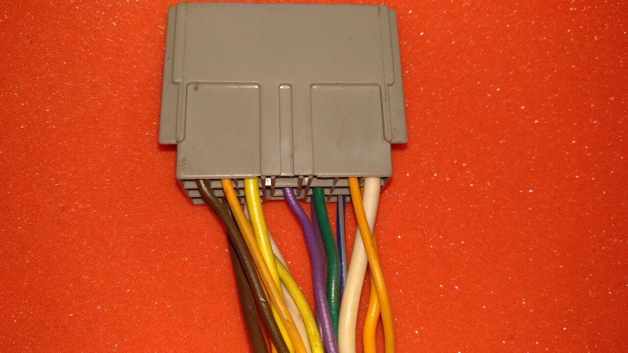

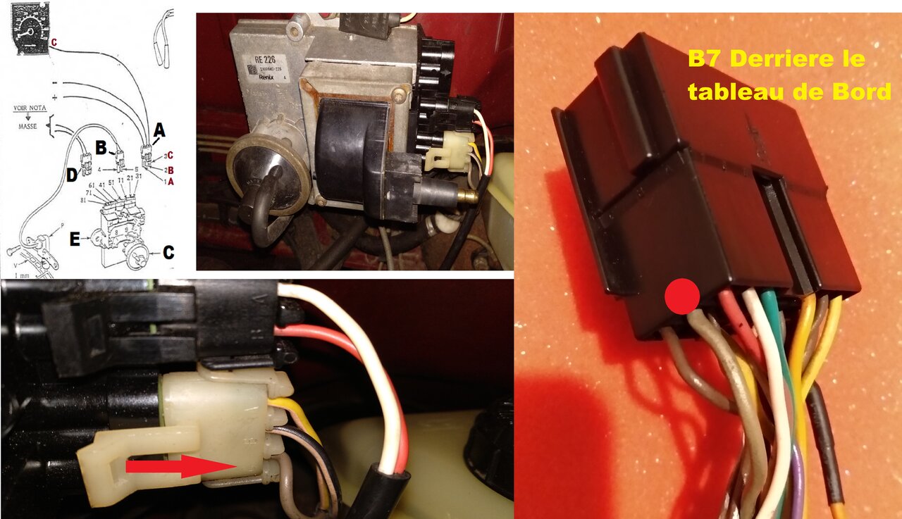

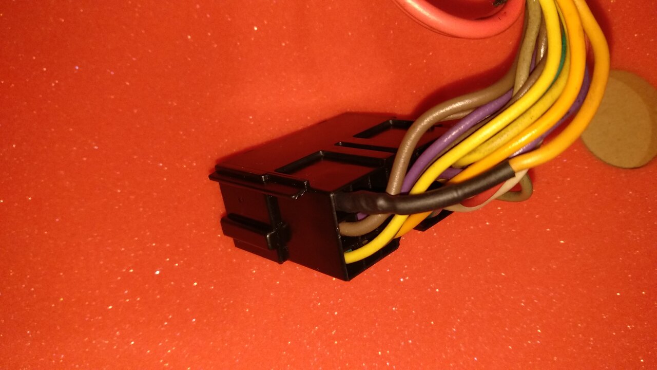

Du coup je me repique direct au TdBord pour le CT, pas besoin de tiré un fil.
A part le second fil pour la sonde de température.

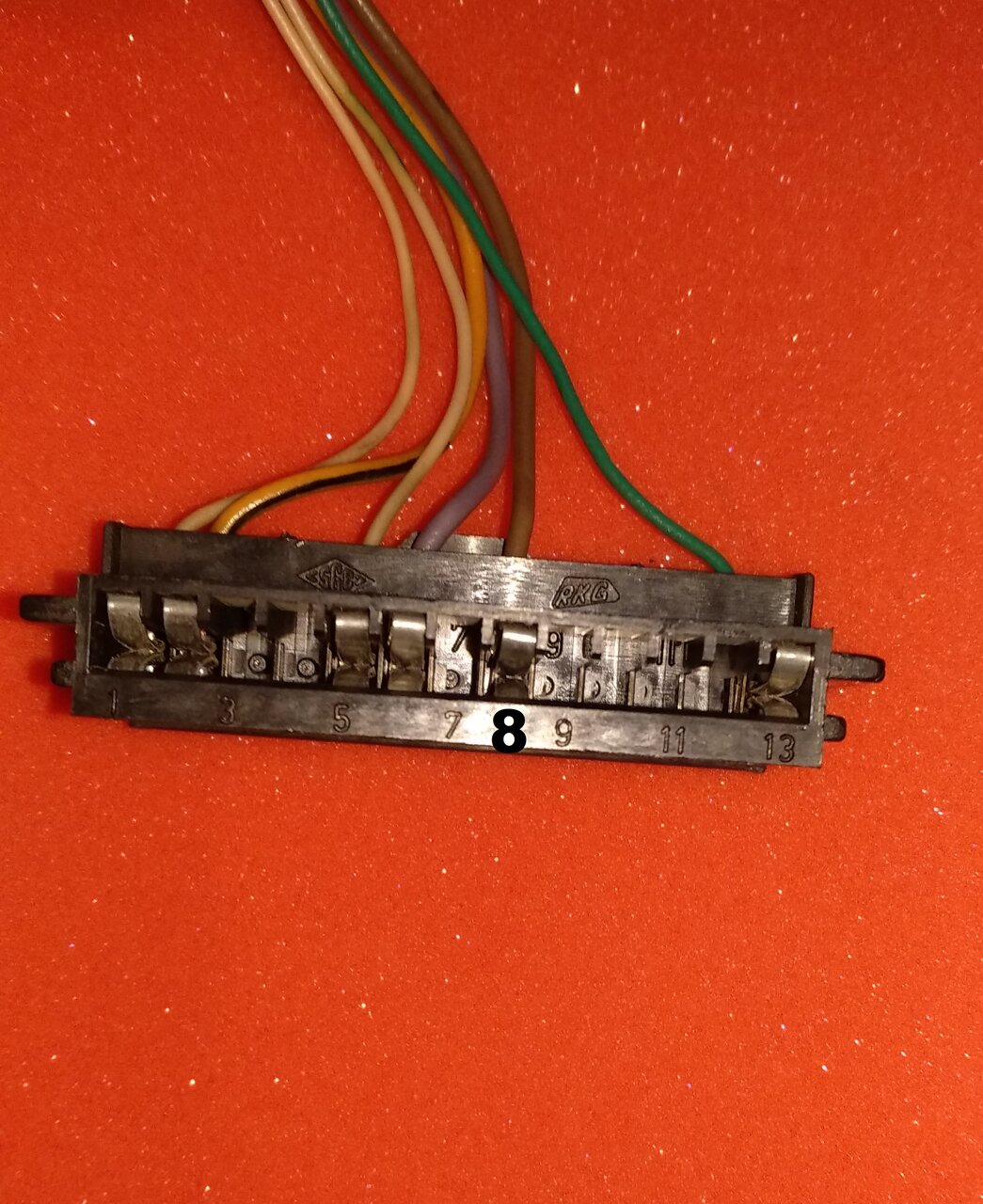

Le cable dans le faisceau du TdB repart avec une section deux fois plus petite ??? (Renault) ???

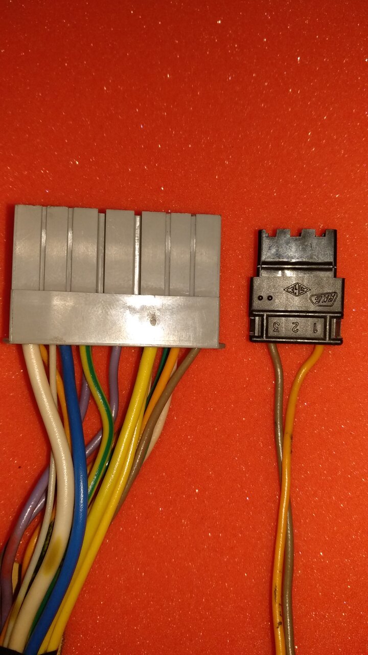

Il arrive derrière le compteur broche n° 8 de la prise à 13 broches.

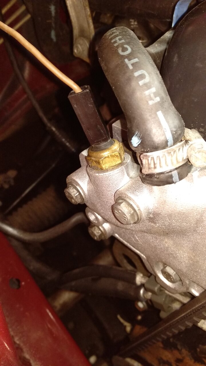

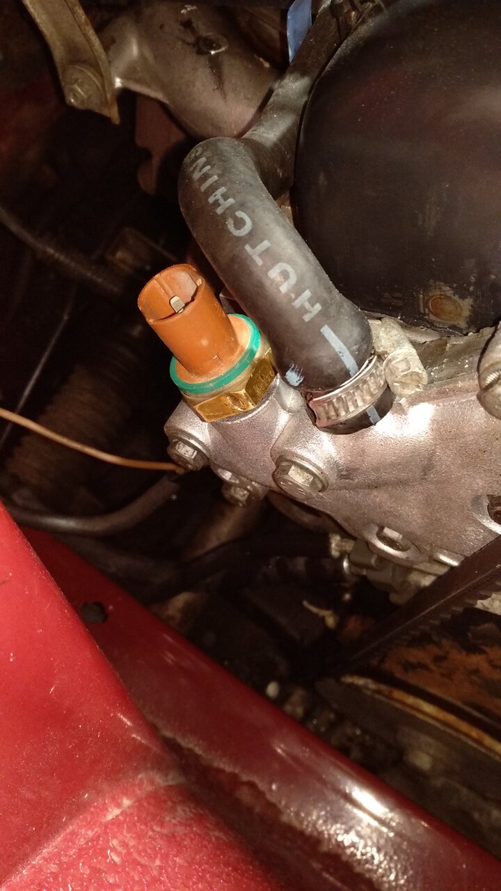

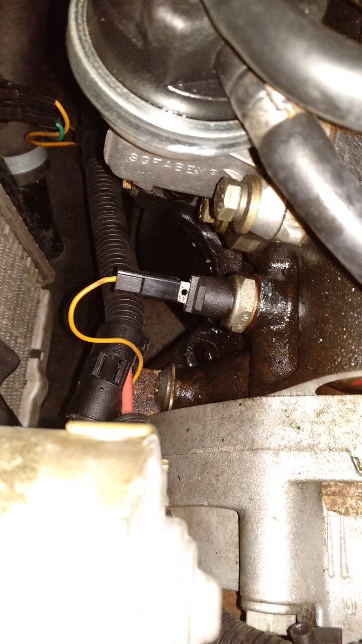

Pour le second fil de la sonde de température.

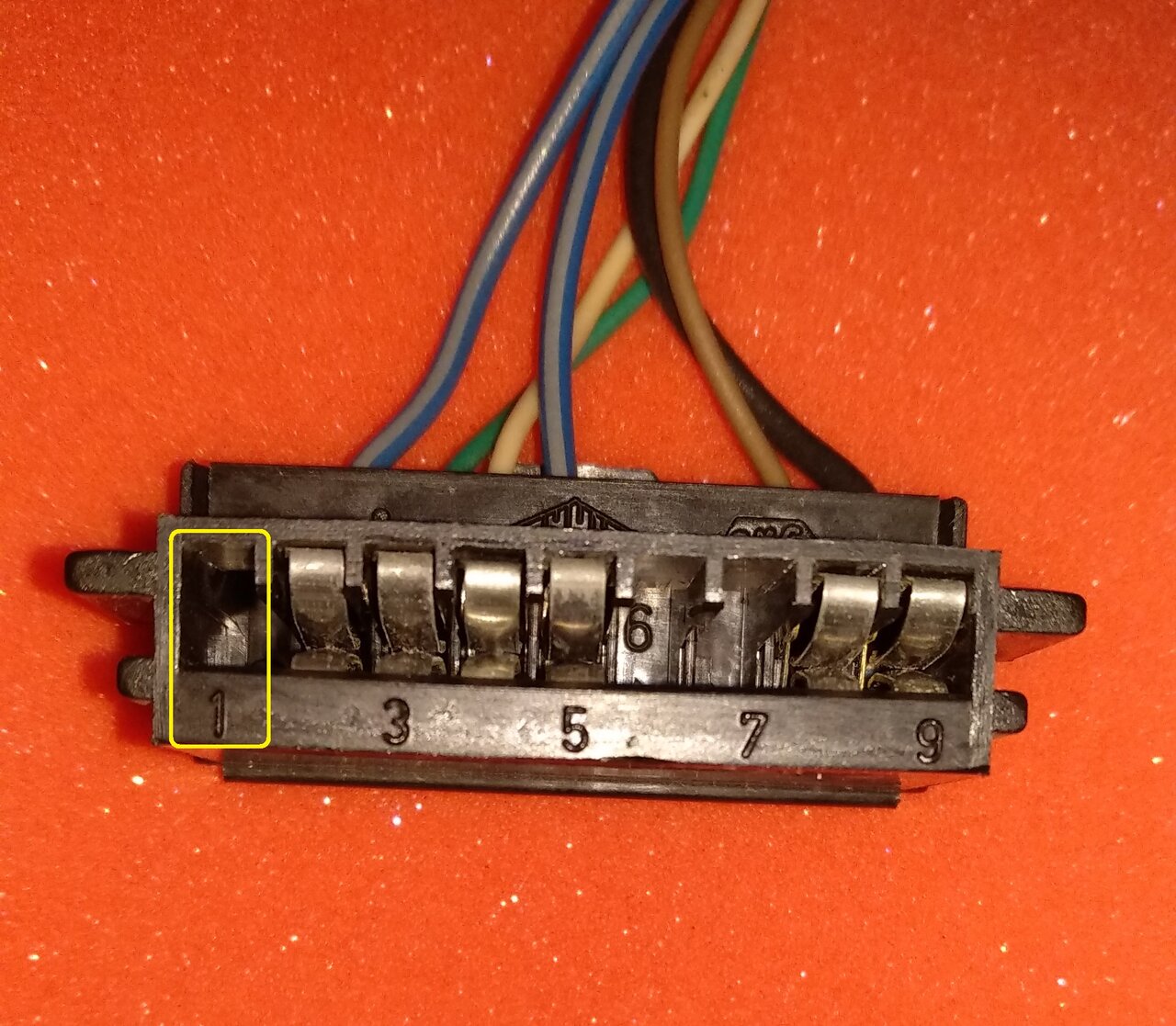

J'ai mis une fiche en C1 (orange avec gaine thermo noir) juste a coté du fil de la simple sonde B1(Marron)
Je raccord le fil ORANGE a la Prise 9 broches emplacement N°1
Je ne sais pas si il y as un sens pour les 2 fils de la sonde de température ?
Surement que non vu que personne n'en parle ...???? 🤔

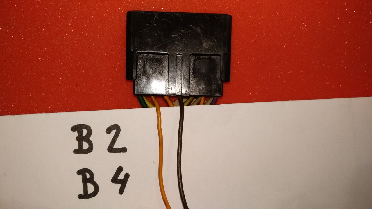

Pour la sonde de niveau d'huile...
Tout est pré-câblé
les 2 fils sont en C1 et C2  ( Prise Grise coté gauche)
ressorte sous le phare de gauche en B2 et B4
Il reste juste a mettre 2 fils jusqu’à la sonde.
en utilisant la gaine noir qui va aussi a la sonde de Pression d'huile.
Delà à delà
IMG_20201212_052640.thumb.jpg.b47c9b372116a259de10b8c9863de5cd.jpgIMG_20201212_052706.thumb.jpg.aed9684e0fa3a90a4b9c50368eea0c5b.jpg
Je ne sais pas si il y as un sens pour les 2 fils de la sonde de niveau d'huile ? Surement que non vu que personne n'en parle ...???? 🤔

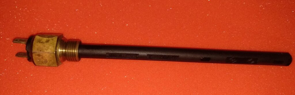

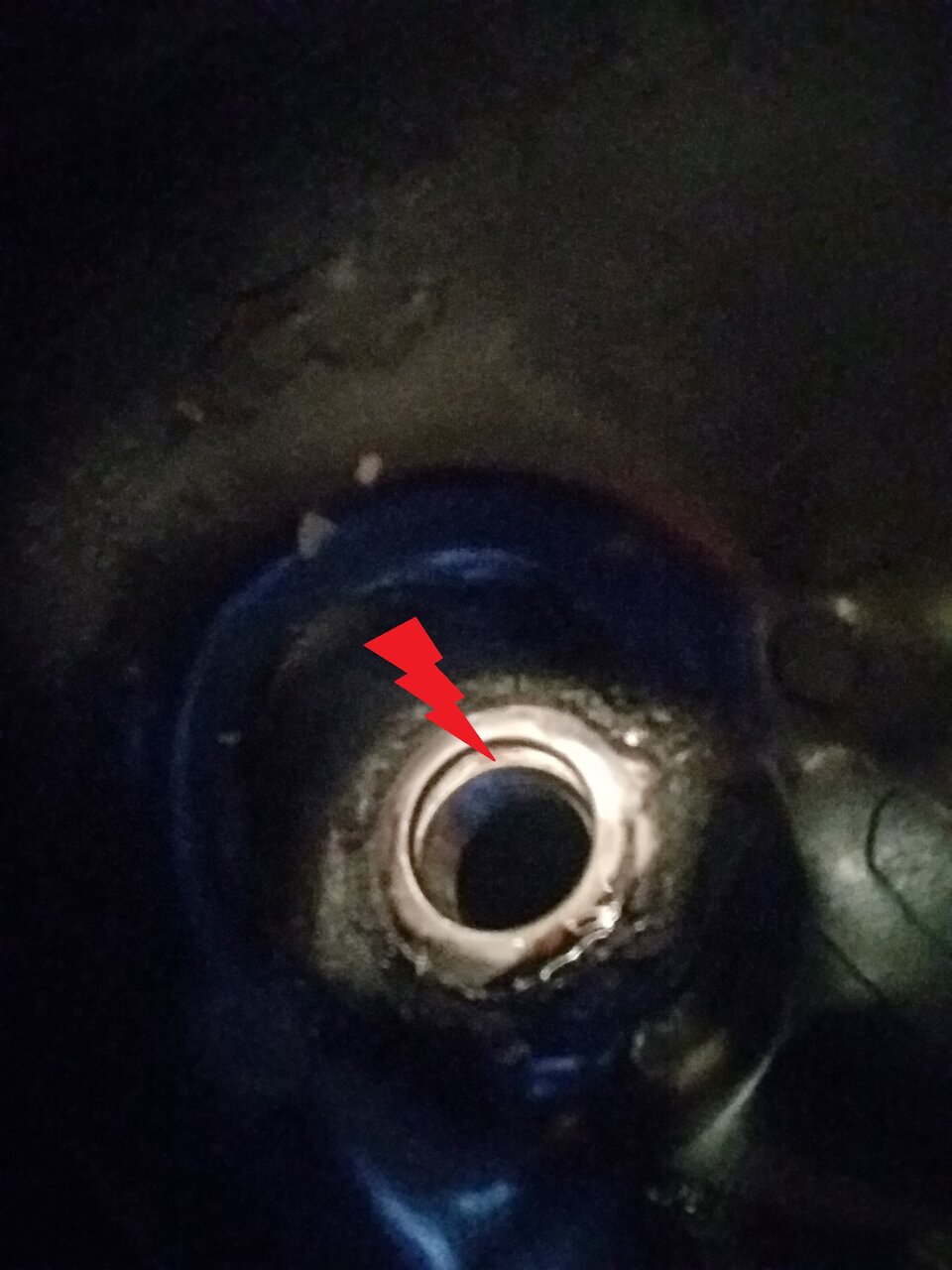

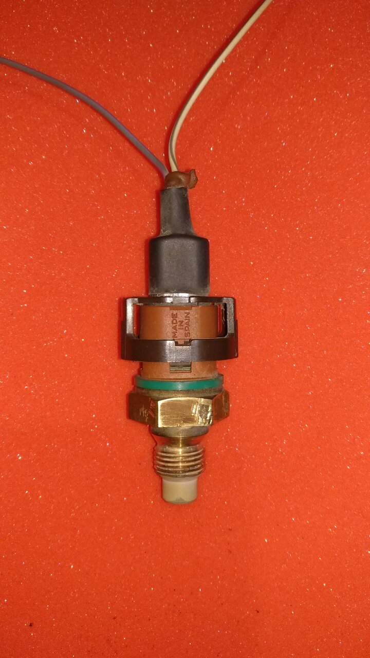

Sonde de niveau d'huile = FAIL
Alors là c'est la MERDE TOTAL !
Alors c'est un écrou prisonnier cette saloperie de Merde de chez Renault.
je ne peu ni revissé la vis ni vissé la sonde...
Encore une Belle MERDE !
Soit j'ai pas de chance et je suis le seule a qui c'est arrivé... 🤔
ou c'est foutage de gueule que personne n'en ais parlé nul part sur aucun site...
Putin de merde ! 😡

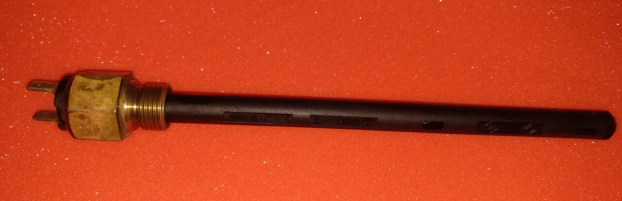

La sonde qui vient d'une Clio impossible a vissé.
J'ai remis le bouchon.
Quelle type de sonde de niveau d'huile je peu mettre ? Les sondes peuvent se trouvé sur quelle type de véhicule a la casse ...?
il y a 2 minutes, Super5GL1986 a dit :
Une sonde d’huile de Cleon devrait se monter sans pb.

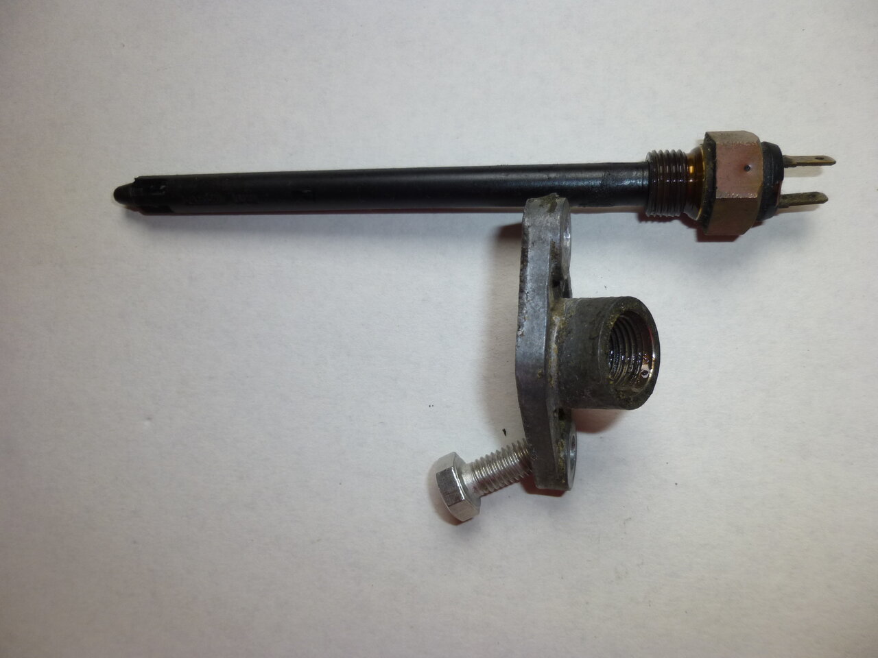

normalement elles ne sont pas à visser directement mais avec 1 ou 2 écrous sur les côtés, dans un trou spécialement prévu pour sur le carter. J'avais voulu installer la sonde à huile dans ma GTL et j'ai abandonné car il fallait percer le carter et souder des vis ou écrous par l'intérieur pour pouvoir la faire tenir...
Elle ne veut pas vissé... surement parce qu'elle n'a pas de guide avant filetage ?
comme celle ci :
vu que c'est un écrou prisonnier dans le carter d'huile elle ne peu pas aligné l'écrou...
il y a 14 minutes, Zorro_X a dit :
Oui je vois ce que tu veut dire...
Comme celle ci ?
il y a 1 minute, LudoTITANIUM a dit :
Comme celle ci ?
oui !
