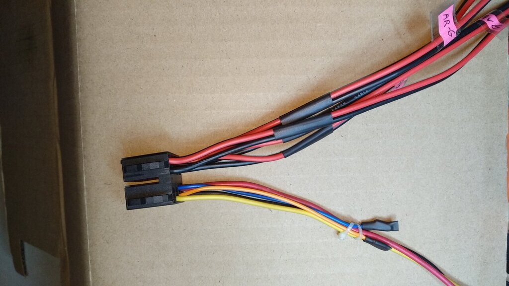

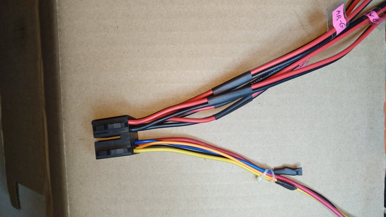

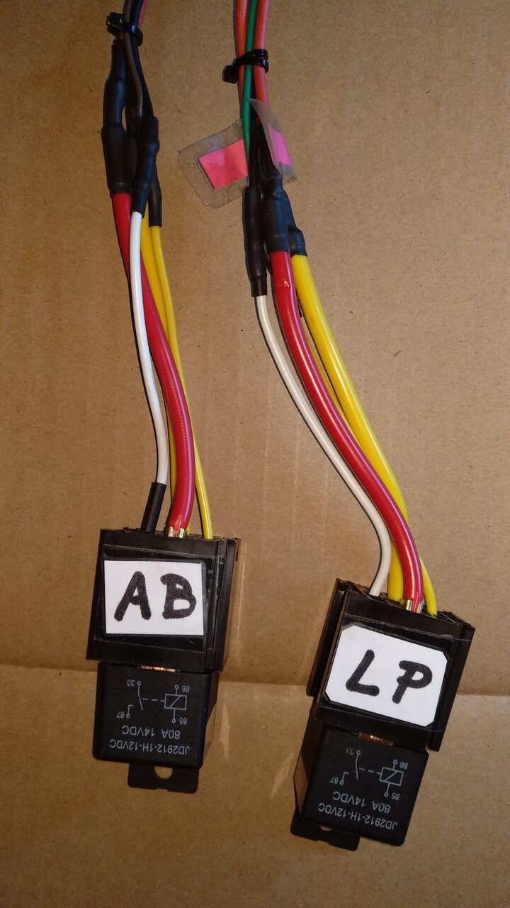

Journée Fer a souder , Gaine Thermo  🤪  😉
Buzzer en place.
Cablage Sonde de température : RAS
Cablage Cibi posé en attente.
Cablage pour chargeur USB en attente.
Cablage HP et alim autoradio : RAS
Relais AB et LP : RAS
( relais 80A par faisceau , je ne pensé pas que s'était aussi grosse section ) 😱  🤪  🤗
J'ai reliais les AB/LP en 2.5mm², je pense que c'est largement suffisant.
risques pas de fondre les relais de 80A !!!  😉
NB : tout les câblages passent par un Fusible au tableau, pas de repiquage a la sauvage.

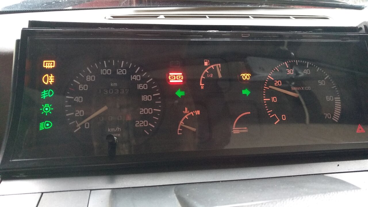

J'ai remonté 70% du tableau de bord.
Je doit régler les tirettes de chauffages, rien d’alarmant.
le Buzzer oublie des feux : RAS
Autoradio connections : RAS
Compteur CT et température LDR : FAIL
J'ai mis un Compteur Clio SAGEM , c'est pas les mêmes connections ... 😭  😭😱🤪
Pas les mêmes emplacement a ce que j'ai compris. 🤔

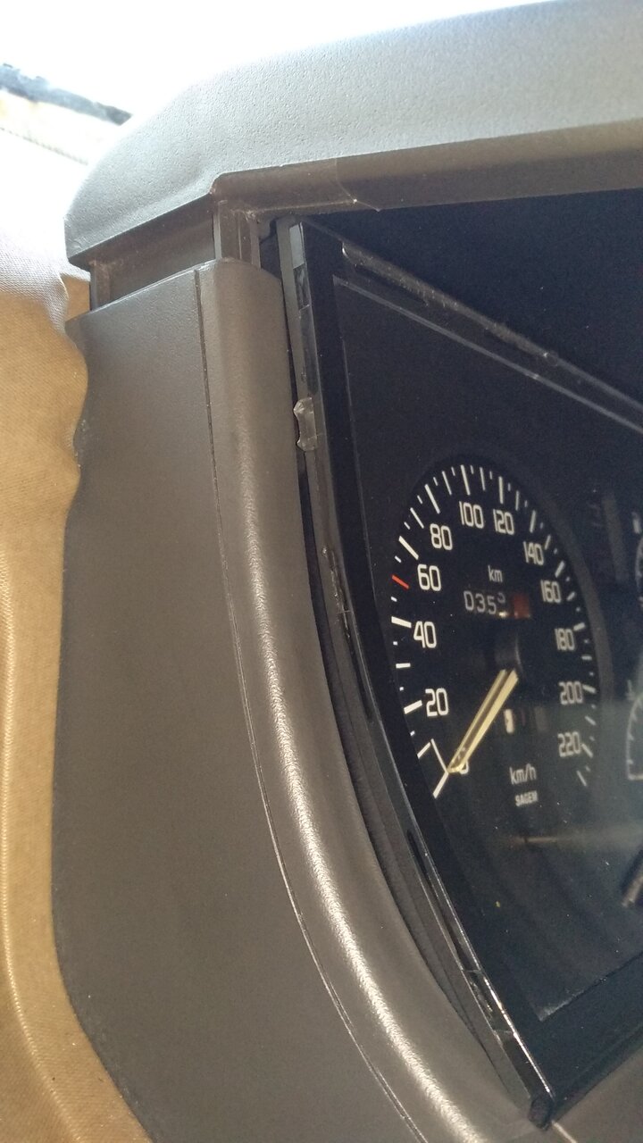

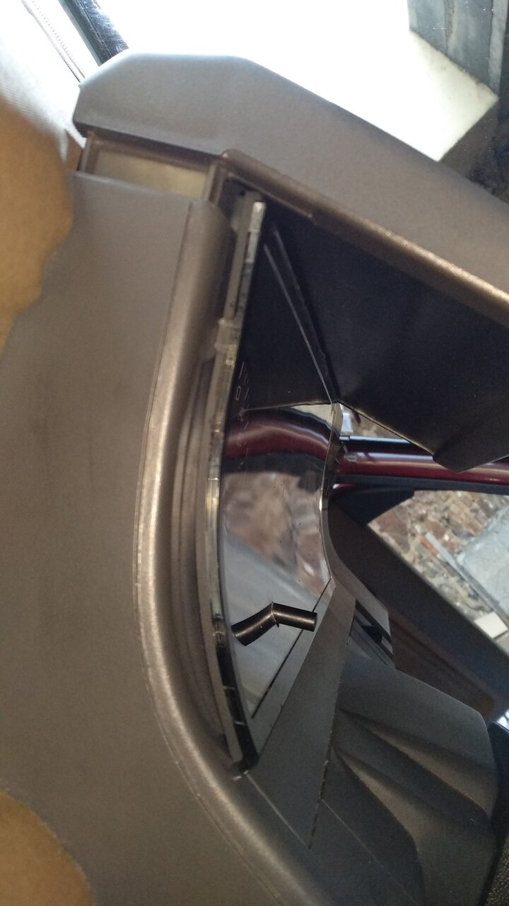

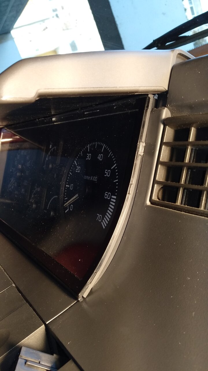

 Un compteur de R19 ca ne rentre pas ...
IMG_20201216_160314.thumb.jpg.26d56e38ad74e2828541e54ee85a1318.jpgIMG_20201216_160333.thumb.jpg.9876222f61ff9ac8a4d2a631bff1c569.jpgIMG_20201216_160343.jpgIMG_20201216_160343.thumb.jpg.c0d5359a9f1da7817405b03799871684.jpg
Trop large, trop Haut, pas la même courbure de la vitre....
Je laisse tombé...
J’arrête les frais.
Elle auras pas de capteur niveau d'huile ca coute 70€ .
Se soir je découpe la casquette pour qu'elle puisse descendre.
