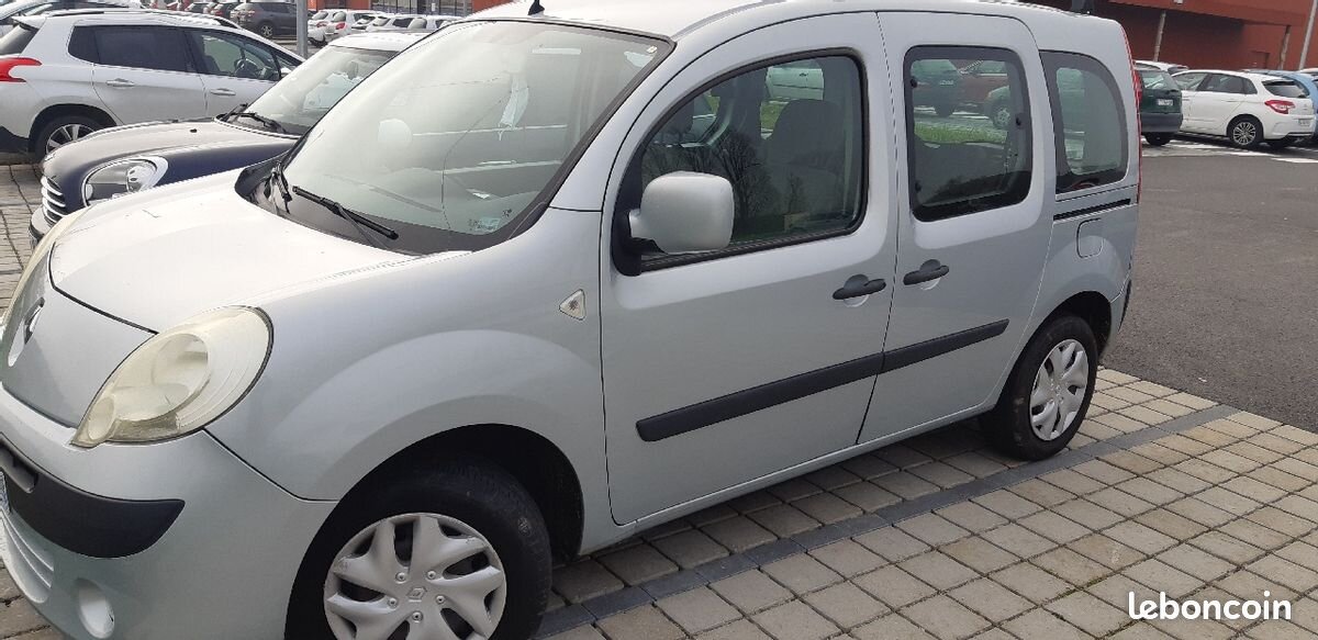

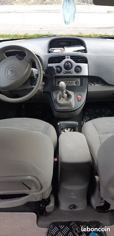

Petit achat hier après midi, pas prévu si tôt mais je regrette pas pour le moment.
C'est un frangin qui m'a trouvé ce Kangoo sur le coin coin...
Il est de 2008 gris Sideral (TEB64) 5 places relativement bon état, et a 278000kms.
J'en sait rien du nom de la finition, c'est écrit nul part et l'ancien propriétaire n'a pas su me le dire.
Il est assez bien équipé en options
Vitres électriques, clim, régulateur, limiteur, antibrouillards av, radio cd avec commandes au volant.
Boite 6.
