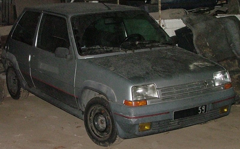

Je me présente, Nicolas passionnée de voitures et en cours de remise en état depuis un moment déjà d'une Gt Turbo Phase 1 de 1986 (fin d'année, donc turbo refroidi par eau).
Voici une photo juste après le sauvetage de justesse de la casse.

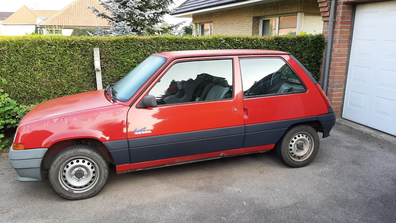

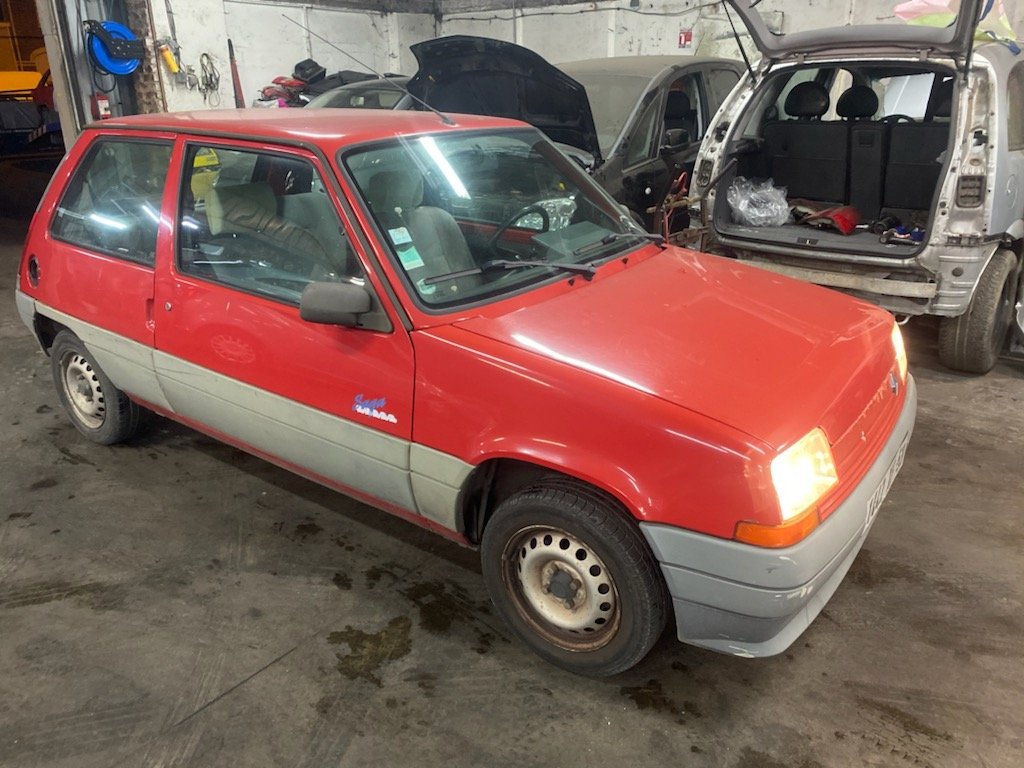

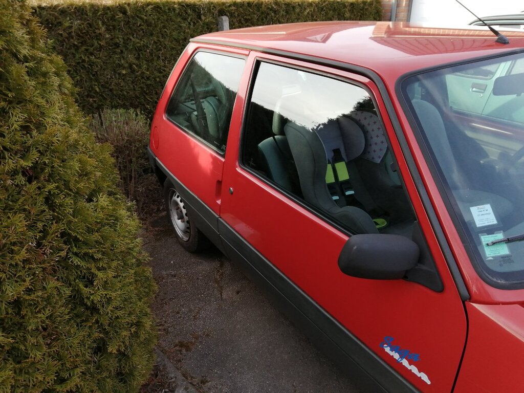

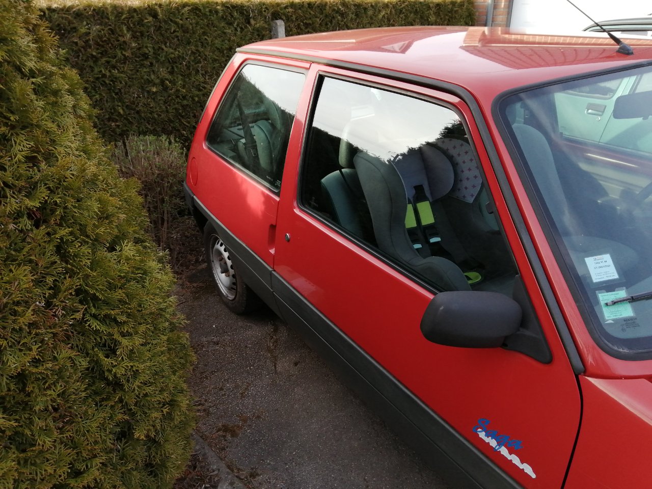

N'ayant pas encore fini le projet de restauration, je me suis récemment trouvé une Super 5 SAGA de 1996 (1.4L i Monopoint). Ce qui me permet de rouler en Super 5. Elle est en état correct mais nécessite quelques ajustements.

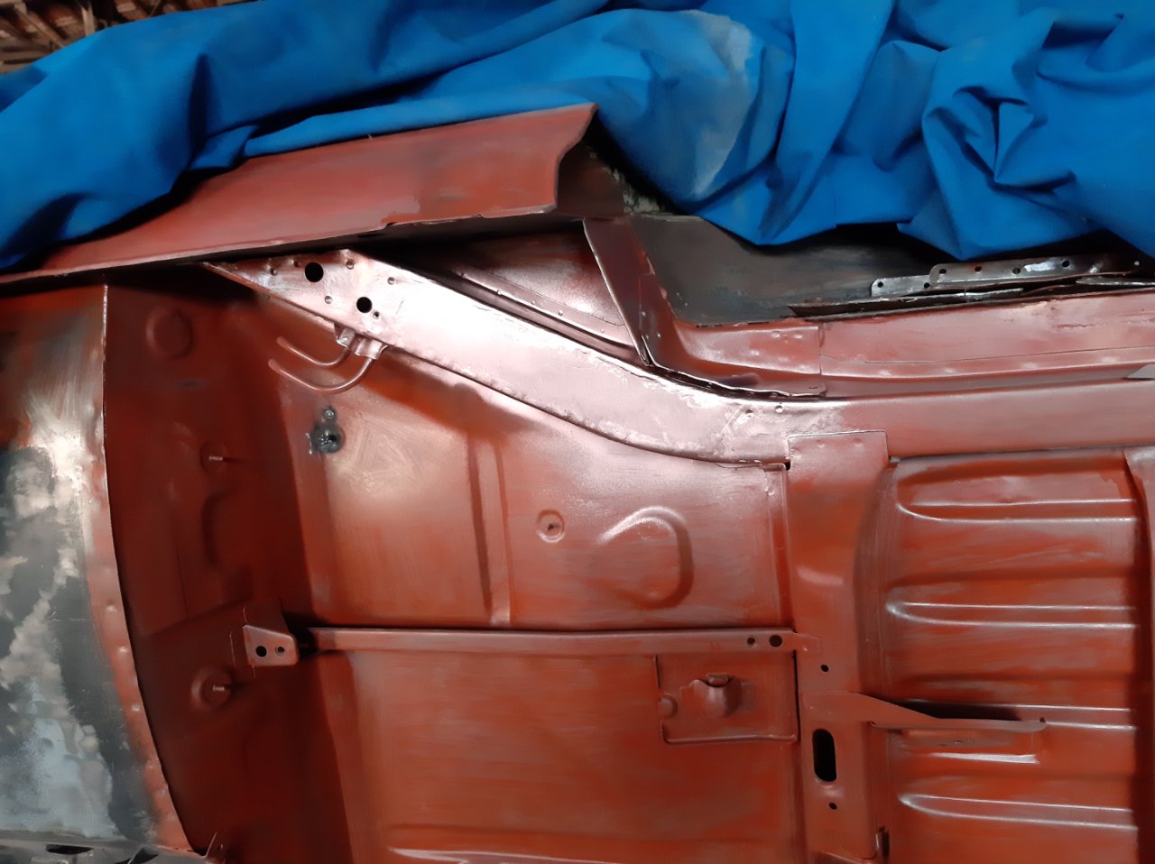

Voici quelques photos du début de la restauration de la GT Turbo. J'ai pas encore tout retrouvé.

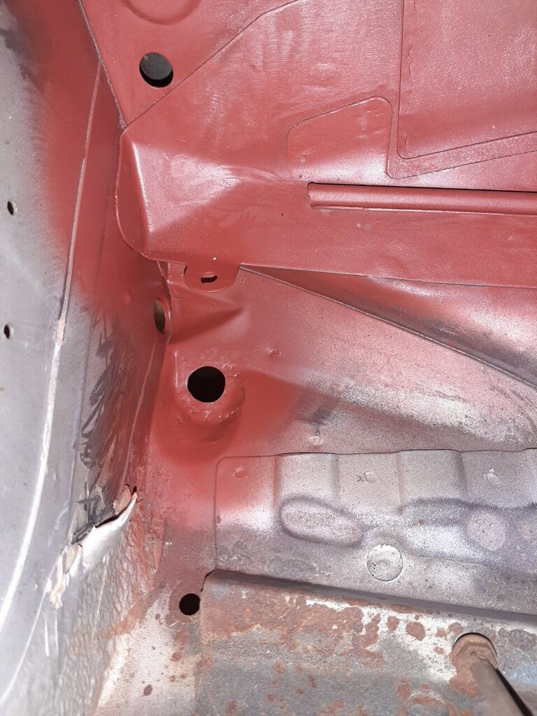

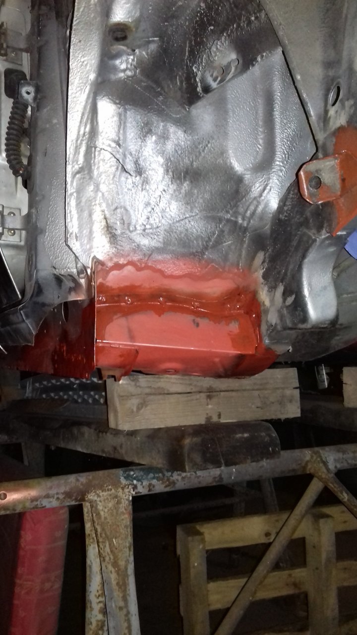

Remplacement des support de Cric AV D et G :

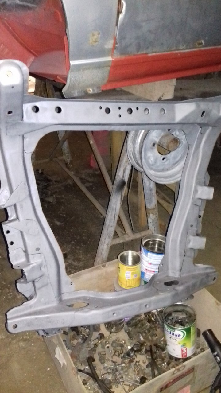

Berceau sable en attente peinture :

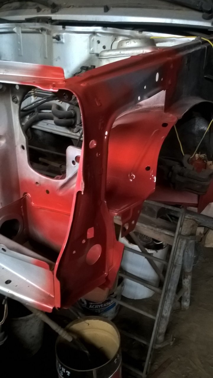

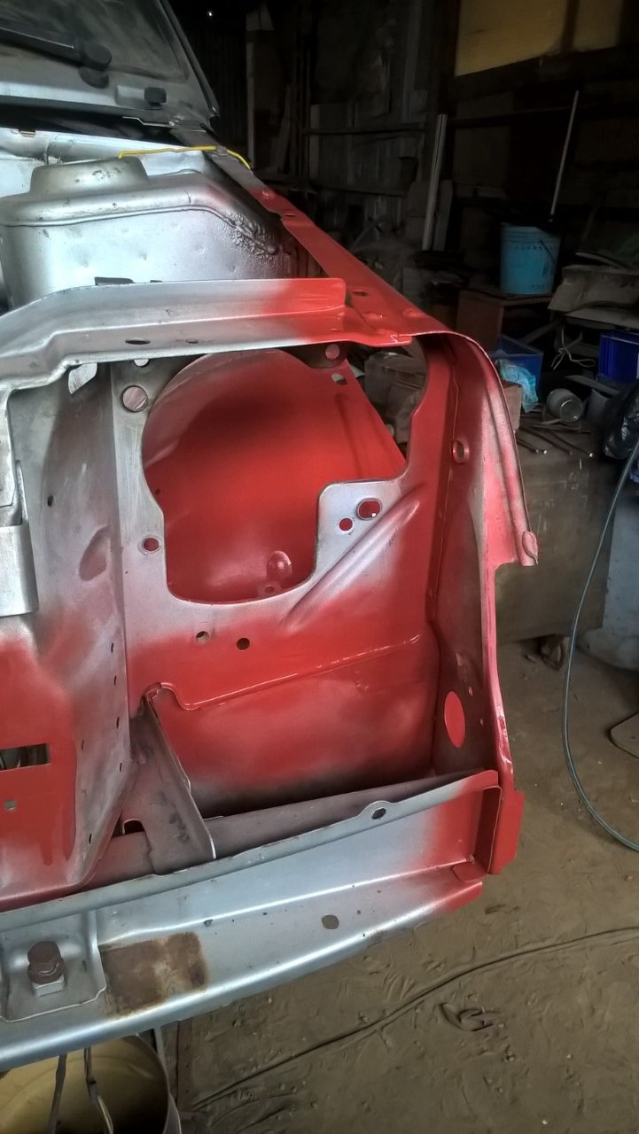

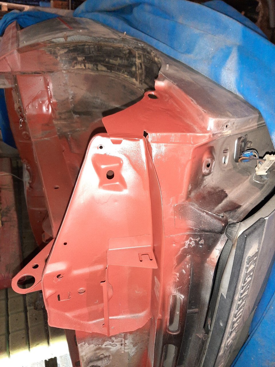

Tôles de phares remplace AV G et D :

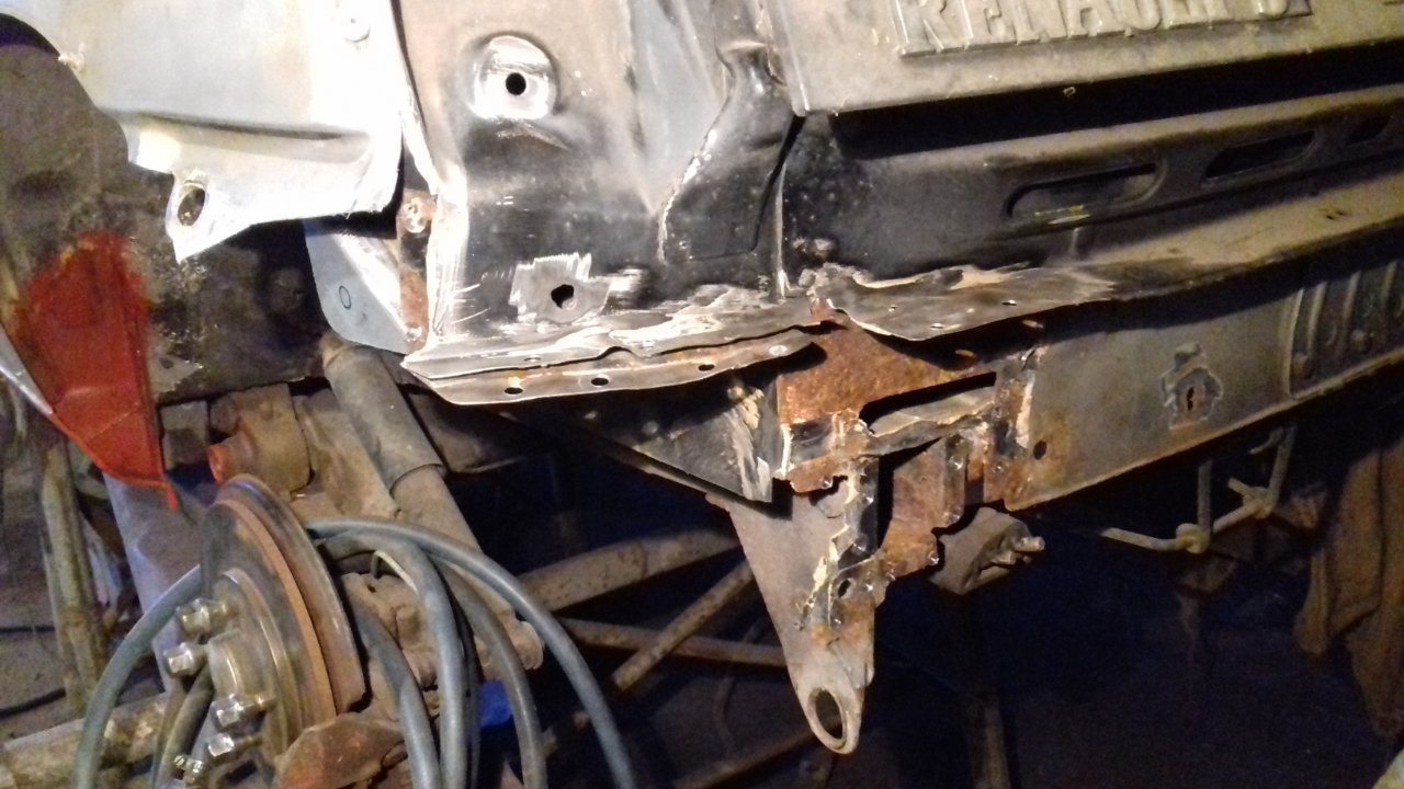

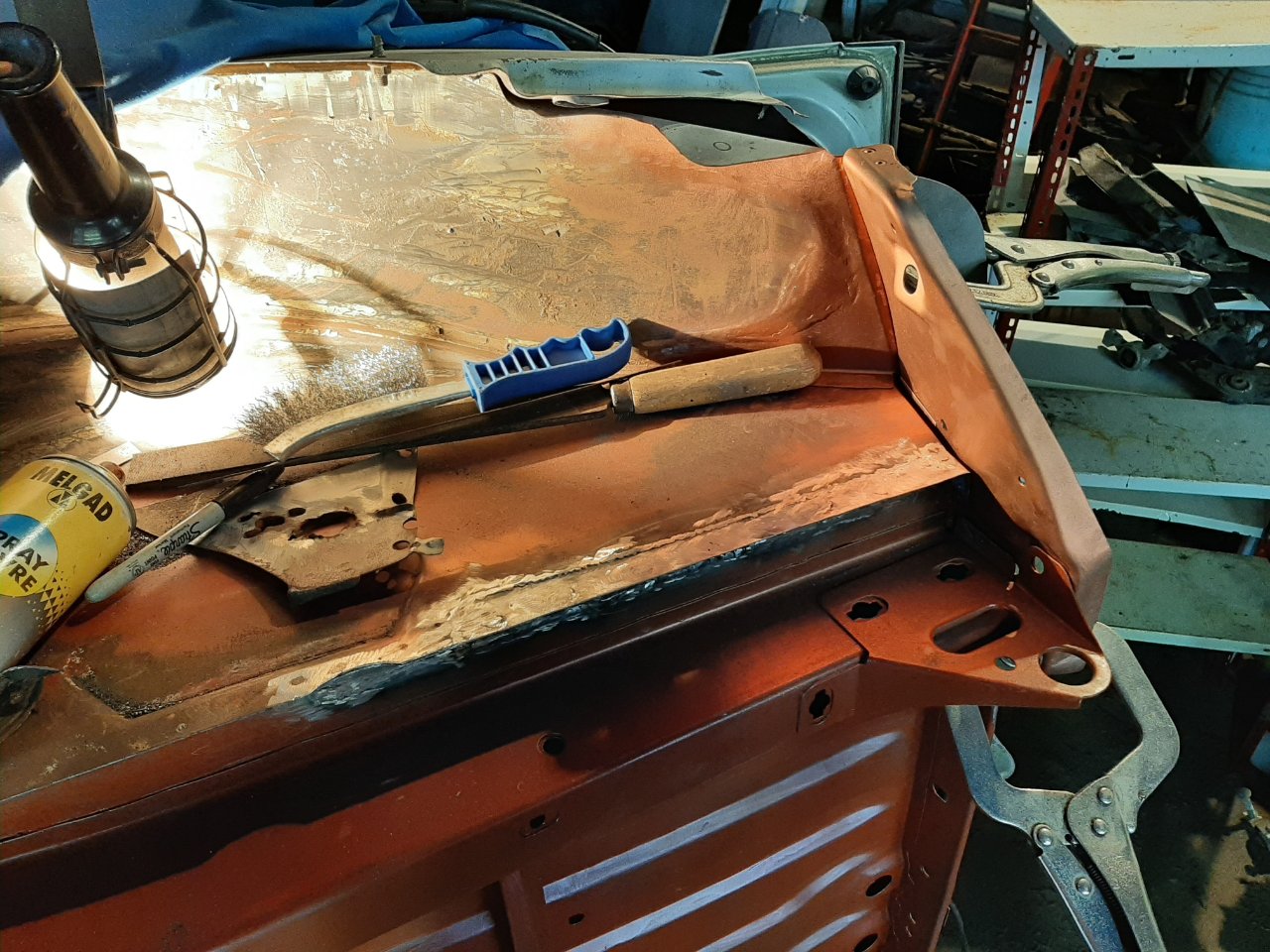

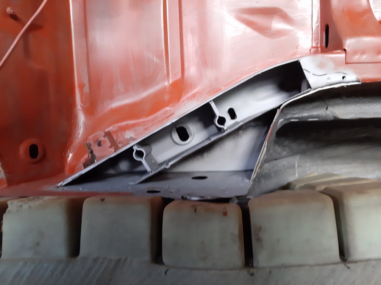

Avec réparation de la tôle qui avait pourri au niveau du support de pare choc G et D :

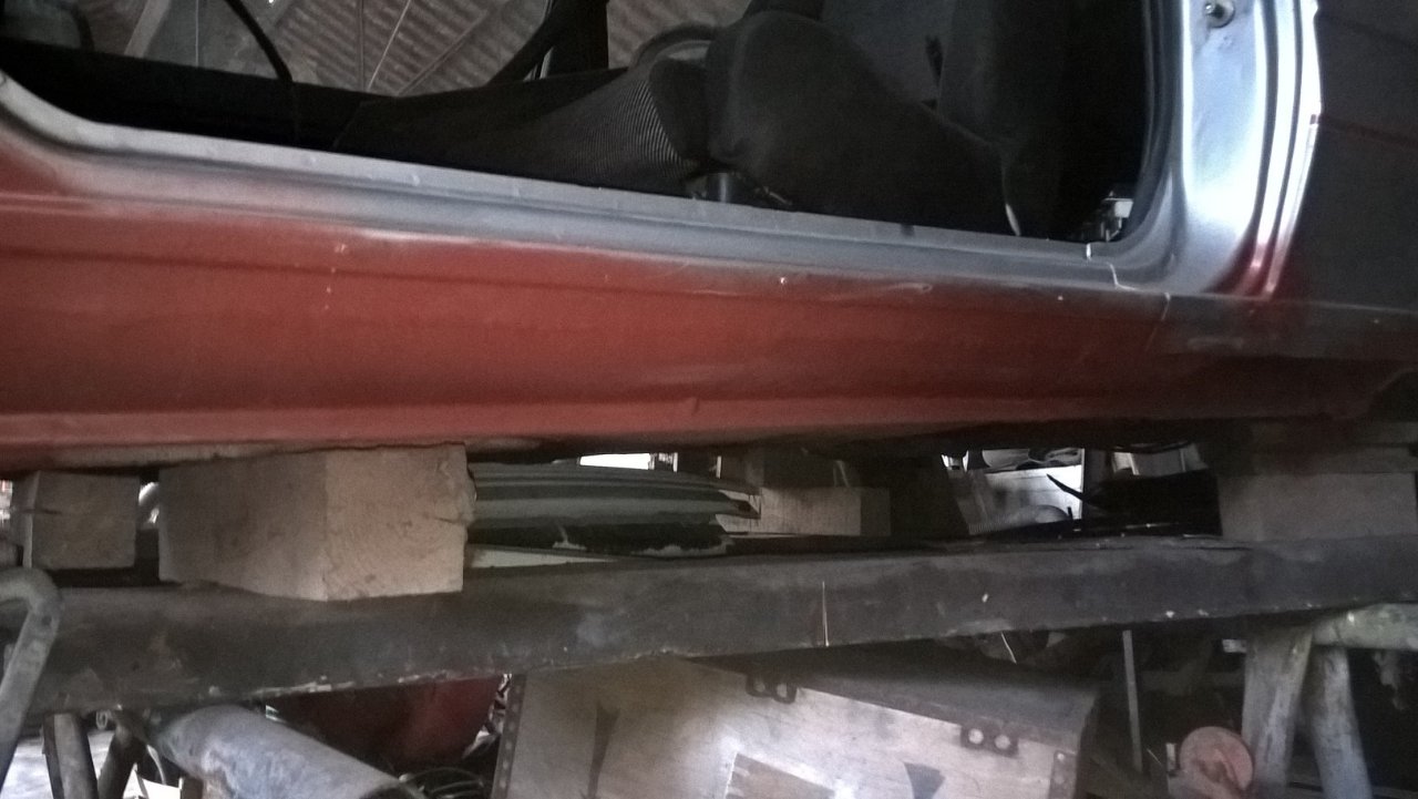

Bas de caisse G presque terminé :
La suite quand j'arrive a retrouver les photos manquante.

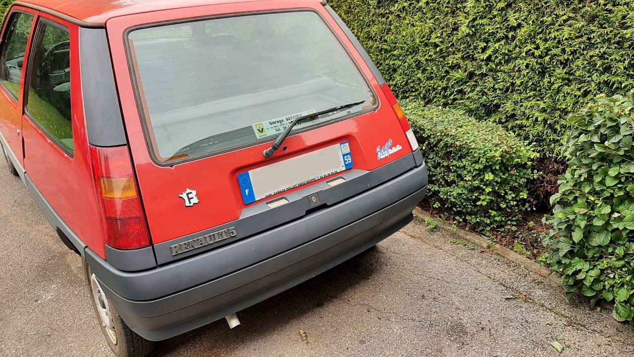

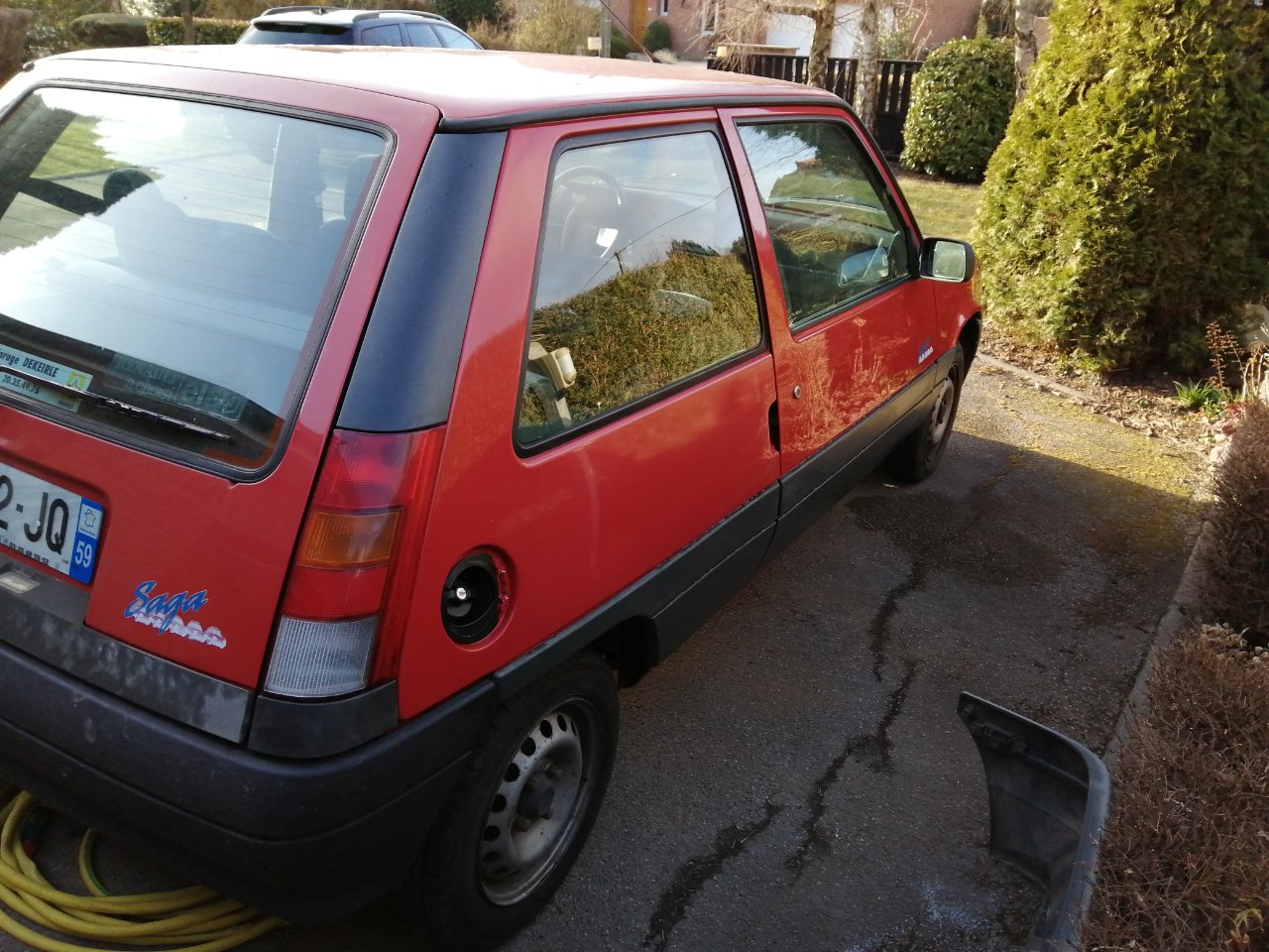

Quelques nouvelles de la Saga avec un passage au Polytrol du pare-choc arrière et quelques plastiques.
Aussi remise en place d'une trappe a essence après peinture a la bombe, c'est déjà mieux que sans.
Je suis un peu dessus du Polytrol, j'ai commande de quoi refaire un pare-choc en peinture et en fonction du résultat je referais surement tous les plastiques.
J'ai aussi change l'armature du siège chauffeur casse, et j'en ai profite pour ajouter les ressorts de l'ancien siège en plus sur la nouvelle carcasse. Le confort et vraiment beaucoup mieux (j'ai des soucis de dos).

Tu ui reproches quoi au polytrol ?
je trouve que c'est plus joli et que ça fait "neuf" alors que peint ça fait ... peint.
bon faut penser à essuyer le surplus sinon ça fait vite des pâtés.

Comme mes plastique on des zones de teinte différente avec le Polytrol ça fonce le tout mais on vois toujours les zones différentes. En faisant une peinture ça serais partout pareil.

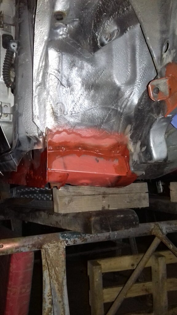

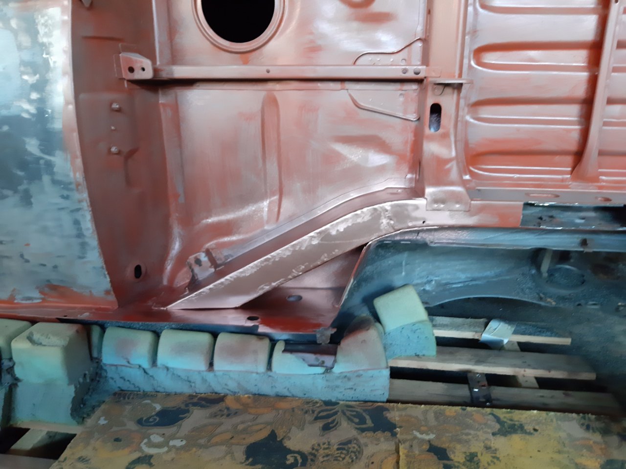

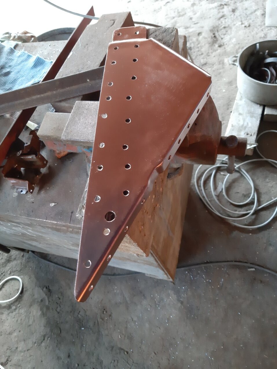

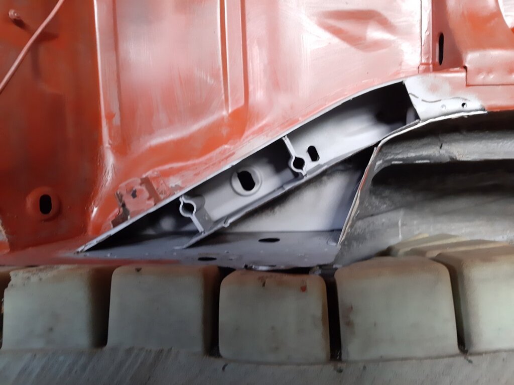

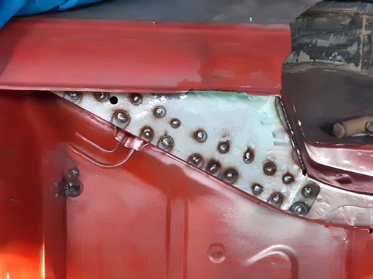

Sinon quelques nouvelles e la GT Turbo avec la réparation cette semaine des support d'essieu arrière en cours20210420_180105.thumb.jpg.985bcbfba39dde42b02f01215f13e067.jpg
20210420_180052.thumb.jpg.cdf9ee4654bd0ddff2794800dda0a048.jpg :

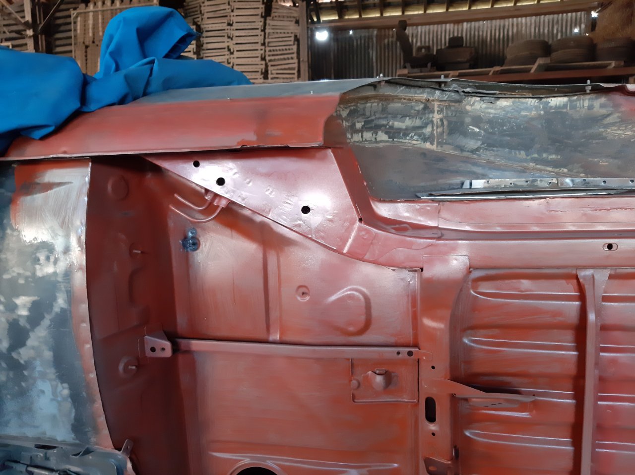

Voici la suite du travail de cette semaine :

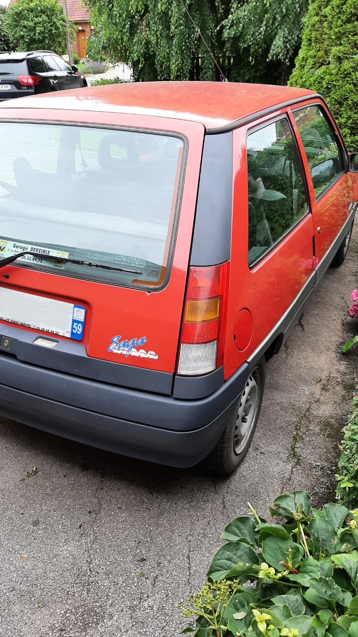

Quelques nouvelles de la Saga avec la peinture des éléments plastique arrière.
Je préfère ce résultat a celui du polytrol.
Je ferais la suite des que possible.
La suite bientôt !
J'ai mis Gris (MOTIP - 04076)
La ou j'ai fait des réparations j'ai mis du structurant avant pour recréer l’aspect granuleux.

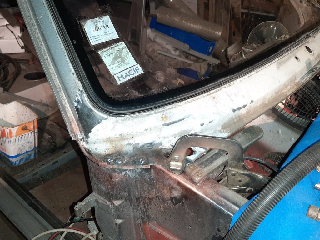

Voici le latéral G terminé, reste le PC avant et le latéral D.

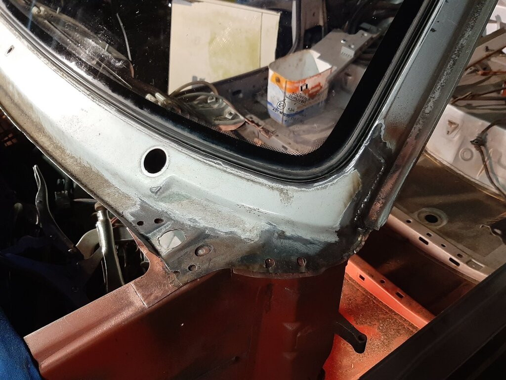

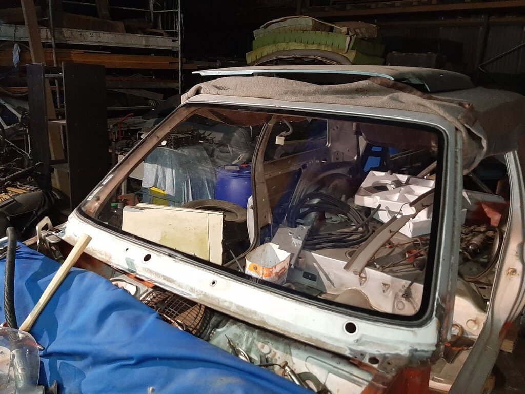

J'ai commence a préparer pour la réparation du trou dans le montant de pare brise cote chauffeur, j'essaye de faire ça fin Aout.
