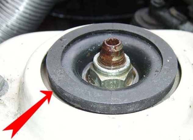

Avec le temps et les Km, elles se tassent et laissent a l'amortisseur du jeu (visible quand on le desolidarise du pivot). Ce jeu est nefaste pour la tenue de route puisqu'il reduit les performances de l'amortisseur. Vous voyez la fleche ? c'est la que les bacteries attaquent...
.... heuuuu non c'est pas ca, c'est la qu'il y a du jeu

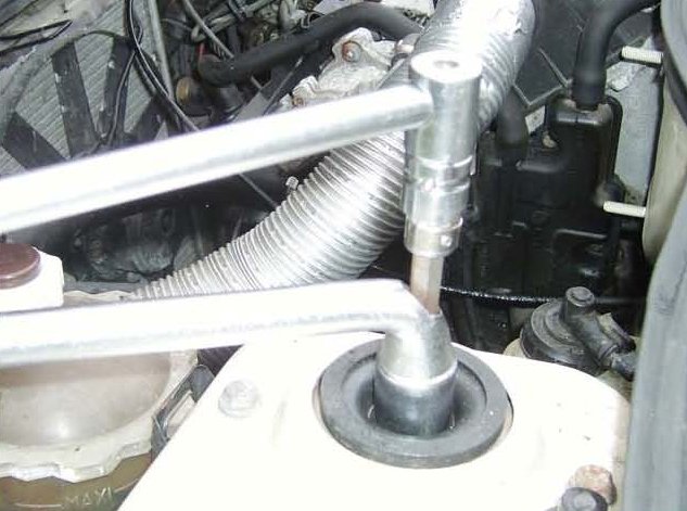

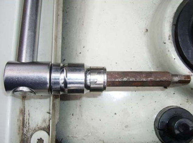

Ensuite demonter l'ecrou de la tige d'amortisseur avec une clé de 19 a pipe debouchante et une clé alen:
personnellement j'ai investi dans de bons outils pour les clés alen, c'est que du bonheur !!

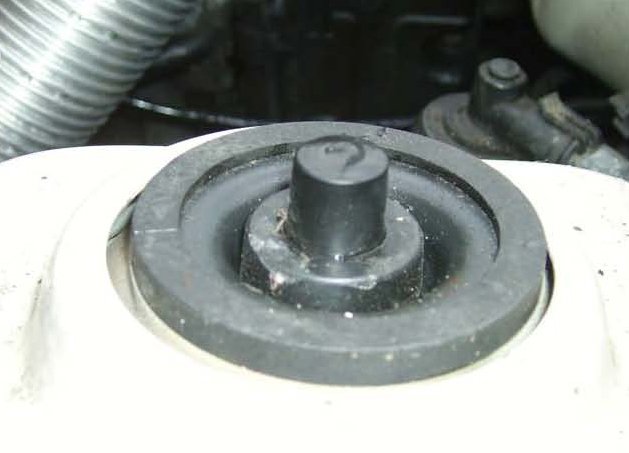

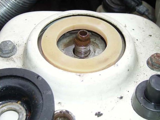

Ensuite vous placez votre rondelle:
et vous remontez
et hop y'a plus de jeu !!
