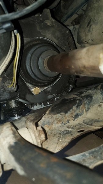

Retour de vacances après trois semaines loin de la Supercinq
J'avais laissé un carton sous la boite de vitesse, à cause de la "petite" fuite au niveau du cardan... Je l'ai retrouvé entièrement imbibé d'huile :pop:
Comme elle était garée penchée vers l'avant, j'ai dû la déplacer pour ne pas vider la BV en vérifiant le niveau, mais chez moi le seul endroit bétonné et bien plat c'est le garage... Actuellement occupé par deux anciennes non roulantes.
Donc maintenant je sais qu'il n'y a plus assez d'huile, mais pas combien il en manque :nosweat:

Ça viendrait pas du soufflet côté roulement ? C'est pas toujours simple de rendre l'endroit étanche.
Ça vient du soufflet côté conducteur, je ne sais pas si c'est celui là dont tu parles...

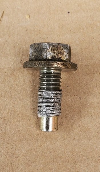

Cette fuite c'est ma faute, quand j'ai déposé la transmissions l'année dernière je me suis planté en desserant la plus basse des trois vis qui tiennent le soufflet : couché sous la voiture, j'ai serré au lieu de desserer :ph34r:
Filetage endommagé, au début ça ne fuyait pas, mais je pense qu'avec les vibration et le serrage insufisant la vis s'est encore desserée.
Après un petit empilement de cales en bois, la voiture est à plat.
... Et confirmation est faite qu'il ne reste qu'on fond d'huile dans la boite, la jauge du bouchon en plastique ressort sèche...
Pas question de reremplir avant d'avoir réparer la fuite donc, elle est trop conséquente.
J'ai d'abord pensé à gaver de frein filet la vis dont le taraudage est abimé, avant de la resserrer tant bien que mal, mais elle serrait vraiment peu et le risque de re-gaspiller 2,5L d'huile de boite inutilement était trop important.
Alors j'ai opté pour tenter d'agrandir le taraudage et mettre une vis plus grande, sans rien démonter.
Une fois la vis retirée, on comprend bien que ça ne serrait plus grand chose :
Oh le beau taraudage :ph34r:
Le taraudage à la taille au dessus, couché sous la voiture, a été très long et pas bien amusant, mais ça s'est fait, et maintenant c'est serré au bon couple !
