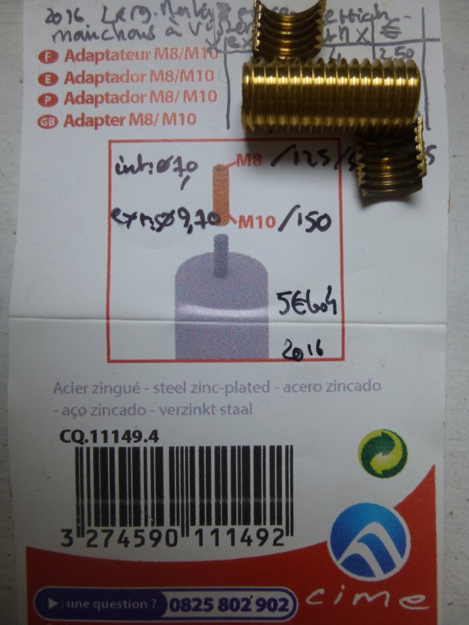

Sinon tu as, en magasin de bricolage, des manchons adaptateurs M8/M10 ( pour montage de pieds de lit, par exemple ) :
