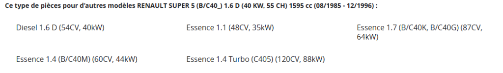

Moi elles l'avaient toujours, t'as pas du avoir de chance ou c'est la dénomination que j'ai utilisée qui n'est pas la bonne.
https://www.oscaro.com/pochette-rodage-renault-super-5-5-portes-1-4-68cv-319-22716-0-gt#
privilégie elring ou corteco d'après moi par rapport à ajusa.
