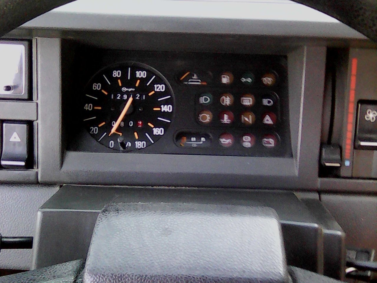

Certains  compteurs de d'express ont la jauge de température d'eau... pour ceux qui veulent en mettre un dans leur super5...
bon à savoir, je ne savais pas que cette option existait sur ces compteurs... ca doit être d'autant plus difficile à trouver/adapter...
depuis 1992l que je traine les casses j'en ai trouvé que 2....je vais en mettre un dans l express onf!
J’avais déjà vu ça dans un express à la casse mais j’avais même pas songé à le récupérer…

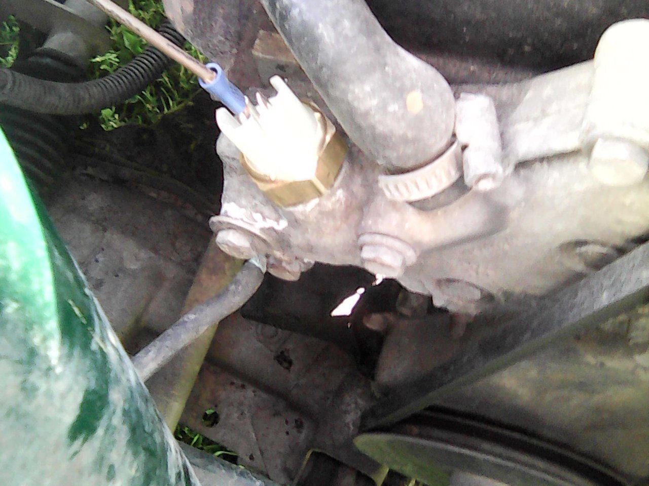

Sonde montée
Le compteur avec jauge de température d'origine...
je suis sur le point de m’acheter un tel compteur, 80€ c’est pas donner 😅

A part la sonde deux pôles, rien d'autres ?

J'ai regardé rapidement, sur ma five, j'ai déjà la sonde double broche qui est déjà branché apparement, à quoi je ne sais pas , mais j'ai bien deux fils qui partent de la sonde vers le faisceau ...
normal sur une injection il faut l'info de la température moteur pour ajuster pour le calculateur ;)
Ba oui je suis bête ...  Du coup si compteur express avec jauge tempé sur une five injection, on ne met pas simplement une sonde 2 broches et on ne tira pas un fils jusqu'au compteur pour le relier au mano du nouveau compteur.

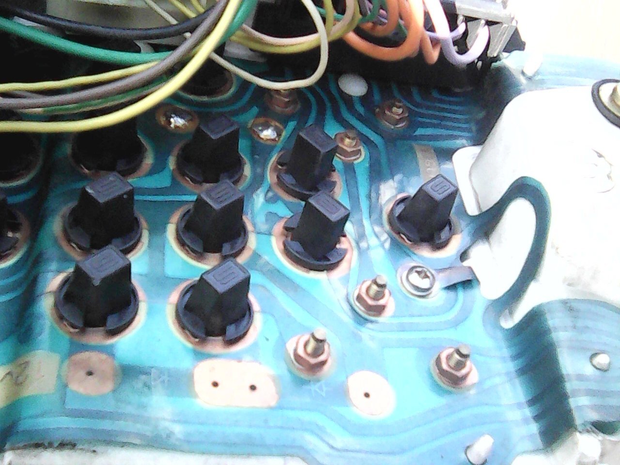

Donc sur une 1.4i "C3J-760" comme on trouve dans 99.9% des cas (toutes celles à partir de l'AM93), il faudra récupérer l'information de température sur le connecteur à coté de la ventilation sur la borne C1, c'est une valeur de résistance. L'information du "trop tard" est en B1, c'est une mise à la masse.
A noter que l'information de température d'eau n'est récupérée nulle part... elle est simplement perdue. C'est un héritage des C3J-700 antérieurs qui n'ont pas vraiment le même système d'injection.
Les compteurs avec la jauge de température n'ont pas l'information de surchauffe moteur "trop tard". A l'arrière du compteur, l'information est sur la broche 5 quelque soit le modèle. Quand on regarde le compteur par derrière, c'est le connecteur 9 broches du haut et on compte à partir de la gauche.
On voit d'ailleurs sur les photos précédentes à l'arrière du compteur qu'il n'y a pas la diode en la pression d'huile et la température d'eau
On allume la température d'eau quand le pression d'huile est trop faible sur les "normales". Et sur celle avec les jauges, il n'y a rien.
Solution 1: Niveau EHPAD - Pour les talibans de l'origine
On fait rien
Solution 2: Niveau Maternelle - pour ceux qui aiment pas les lumières rouges
Si on veut connecter la jauge (et perdre le "trop tard"), il faut déplacer, coté planche de bord sur le connecteur ventilation le fil en B1 sur C1.
Solution 3: Niveau cours de techno de 6eme - pour les maniaques du contrôle
Si on veut les deux informations; et conserver le "trop tard.
La borne 5 va servir pour l'alimentation de la jauge. Pour ma part, j'ai fait simple. J'ai pris le fil de B1 coté planche de bord, et j'ai mis sur C1.
Ensuite, Il faut couper la nappe au niveau de la diode de la pression d'huile pour pas avoir de contact avec la borne "5" en entrée.
Démonter la nappe, remettre une diode entre la pression d'huile et la température d'eau comme le compteur d'origine
Puis connecter la borne B1, pour alimenter le voyant "trop tard". Pour ma part j'ai soudé au c*l de la diode et je me suis branché dessus.
Maintenant faut que je cherche; je vais récupérer les positions "préchauffage" et "starter" pour afficher les anti brouillard avant et les longues portées.
Pour le préchauffage c'est fastoche il y a 2 bornes (3 et 4 sur le connecteur du haut à droite, donc suffira de mettre une borne à la masse, et l'autre sur le +12V en sortie de relais)
Pour le starter c'est relou, c'est une mise à la masse via la tirette, donc soit je trouve une douille pour passer le +12V (position 1 "en bas" du connecteur vertical) pour le passer sur la masse (position 8 "en haut" du connecteur vertical). Soit je prend un relais qui met une borne à la masse quand il allume l'autre. (je pense que ça va être ça...)

Attention, c'est pour les version 1.4i produites en Slovénie (à partir de 1992). Normalement c'est pas très loin sur les autres versions.
Si tu utilise la "Solution 3: Niveau cours de techno de 6eme - pour les maniaques du contrôle". N'oublie pas les diodes, sinon tu vas avoir des comportements bizarres.
Il faut que tu utilise la nappe du compteur avec la jauge de température, mais la verrine du compteur d'origine.

La mienne est de 94, elle à déjà la diode non loin de la première borne de l'indicateur. Moi j'ai juste greffé le mano de température dans le mien plus récent
il y a 3 minutes, Dam59292 a dit :
Donc:
- Tu alimente ton mano en +12V APC
- Tu lui ajoute une masse.
- Et tu récupère l'info sur C1.
Par contre je sais pas quelle borne du mano correspond à quoi, faut que tu vérifie sur le compteur donneur.
Assure toi que ton mano n'est pas en court circuit avec autre chose sur la nappe.
