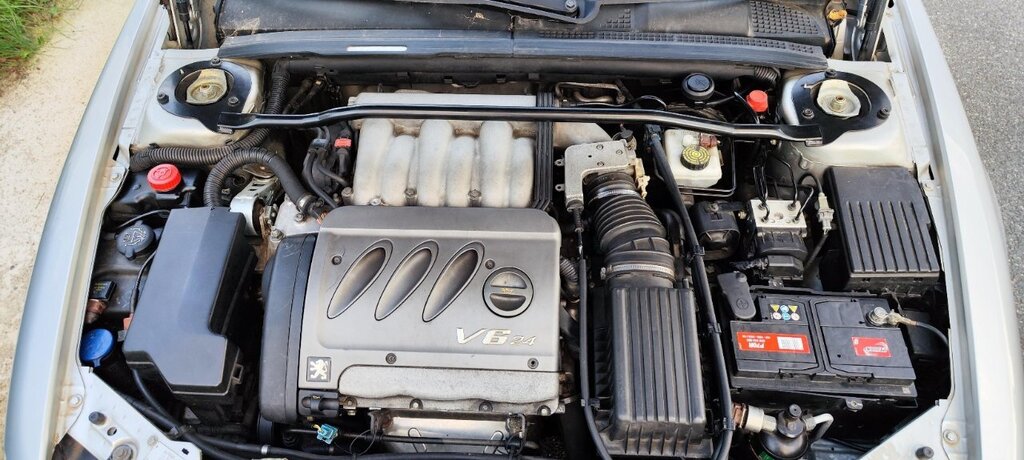

Des news de celles-ci en attendant que je fasse le point sur la super5 (spoiler il se passe pas grand chose).
Il y a environ un mois j'ai remis un énième catalyseur dessus. Ce coup-ci j'en ai repris un d'époque, issu de la xantia tct épave de mon frère. Le cata est le même que celui d'origine, juste à replacer la lambda et changer les tubes d'entrée et sortie.
Ce matin contrôle technique. J'ai tenté d'y aller sans virer le boîtier ethanol. C'est passé.
