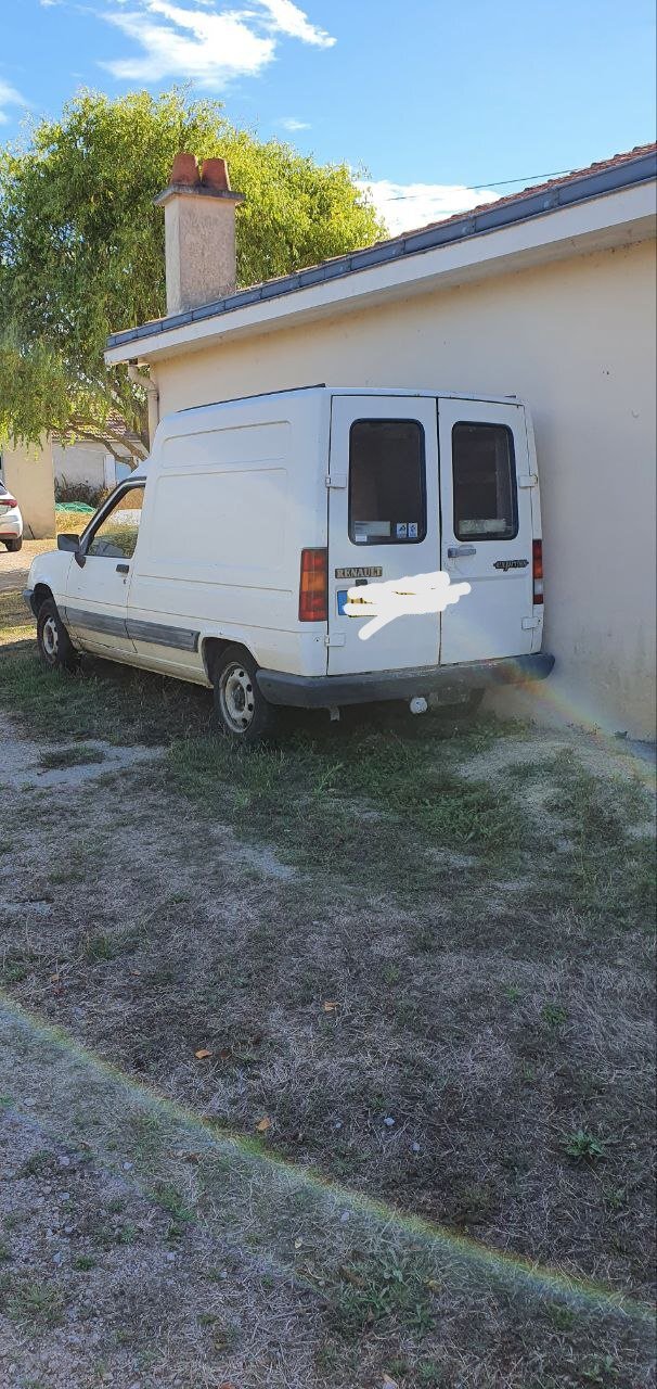

Je viens de racheter un express 1.1 de 1990, qui a pas mal de kilomètres 228000 et qui n'a pas rouler depuis 1an, mais il semblerait que l ancien propriétaire le faisait tourner de temps à autre,  la caisse et châssis sont, bizarrement très saint, pour en avoir vu beaucoup,  c'est plutôt rare.
Je n'ai pas voulu prendre de risque,  j'ai juste fait tourner le moteur à la main.
Mon but est de le remettre en état, en essayant d améliorer sa fiabilité, notamment les démarrages, j aimerais aussi pouvoir faire de la route avec,  je vais donc mettre un moteur neuf ou échange standard.

Tu n'as pas peur d'abimer une si belle carrosserie si près du mur ?

Elle n'est plus au même endroit , elle est dans une grange pour lui refaire une santé 😉
