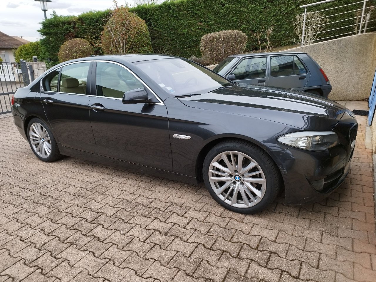

Après de plusieurs mois sans voiture, voici donc la nouvelle ! Comme @attila12 , je découvre encore plus la modernité :fredy: .
La recherche a été longue et les changements d'avis nombreux. Il faut dire que la situation actuelle est difficile au niveau automobile. Après de multiples essais (Mazda 3, Honda Civic, Alfa Roméo Giulia, 4 ou 5 Série 5...) et un budget sur la table, j'ai enfin franchi le cap début janvier dernier.
Il s'agit d'une Série 5 génération "f10" de 2010 en 523ia, avec un peu plus de 150.000 km à l'achat, en teintes extérieur "Sophistograu Metallic" et intérieur "cuir Dakota venetobeige". Pour le moteur, on a affaire à un L6 3.0l atmo de 204ch accouplé à une boite auto ZF8 : c'est donc le bloc N53 en injection directe, un peu pointilleux et susceptible, mais très agréable. C'est souple, ça sonne relativement bien (à part au ralenti), la boite est top et les perfs sont largement suffisantes pour mon utilisation.
Je visais initialement une 528/530/535 avec moins de km, mais finalement d'autres points ont fait pencher la balance pour celle-ci : la vignette Crit'air 1 malgré l'année 2010 (@zarma :trollface:), et surtout la configuration globale inespérée en France, avec un "petit" moteur et de surcroit à côté chez moi ! Certaines 550i n'ont même pas autant d'options. C'est une version allemande qui a été importée en France en 2021, avec un kilométrage justifiable par l'état et l'historique BMW Europe.

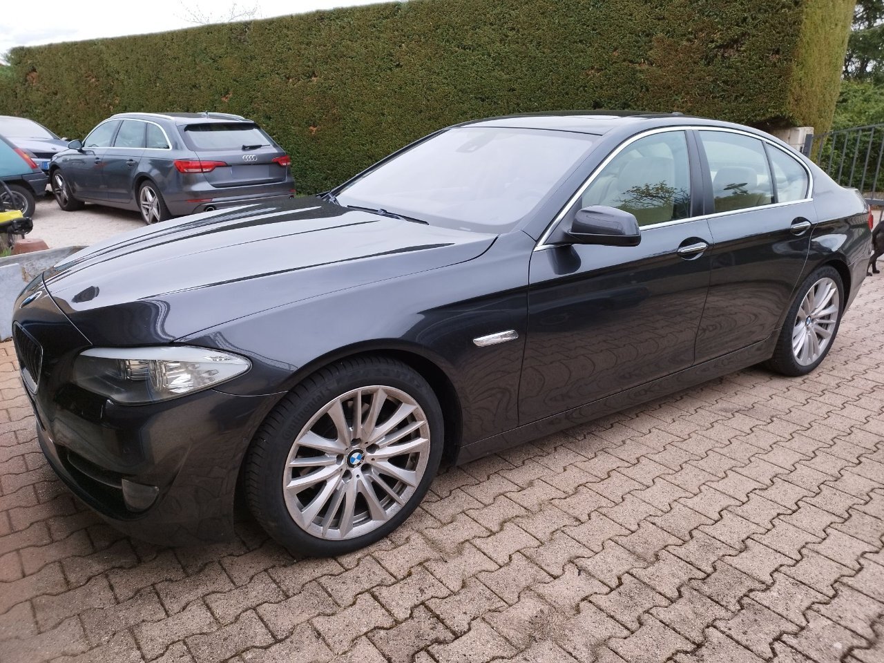

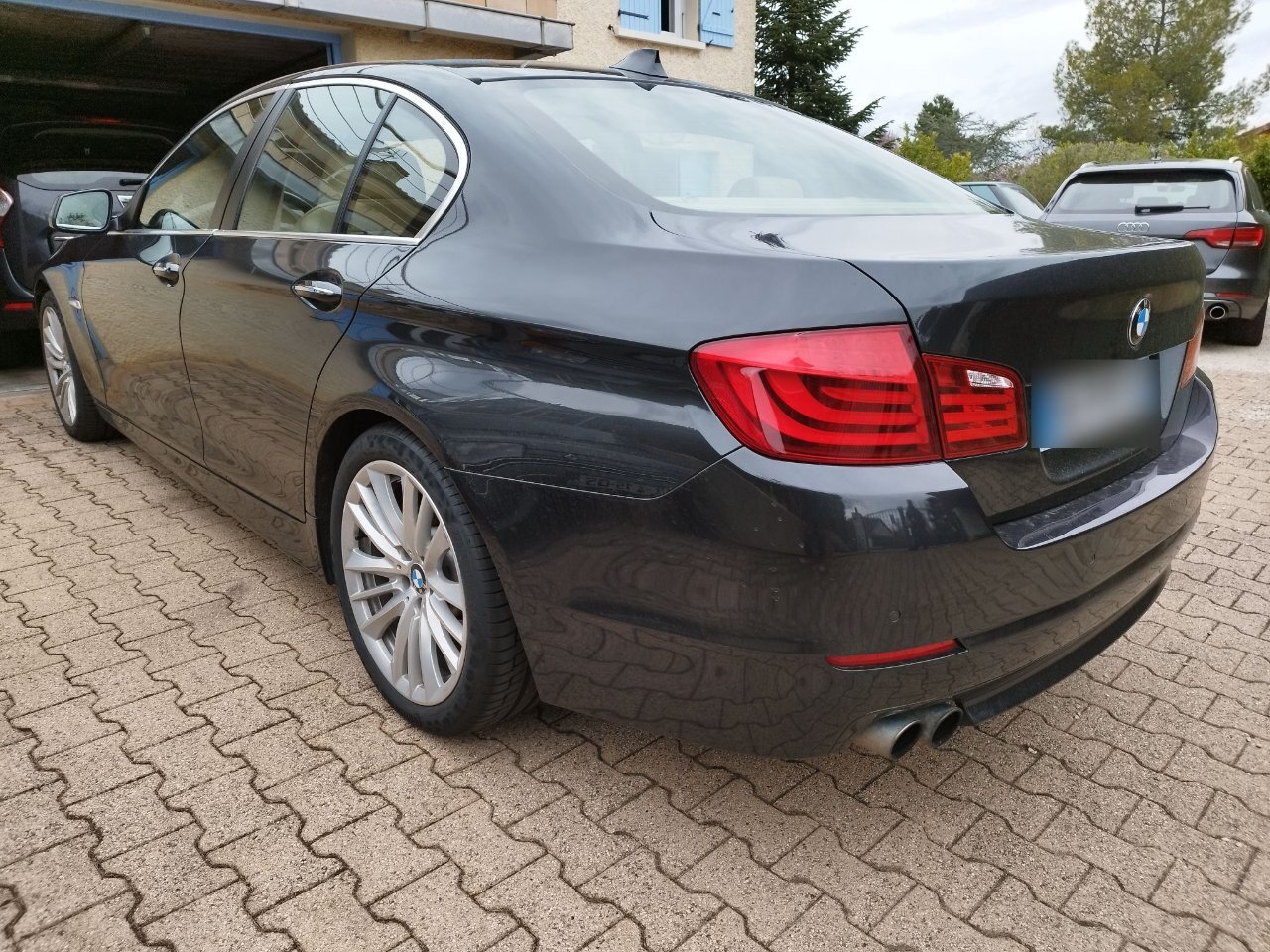

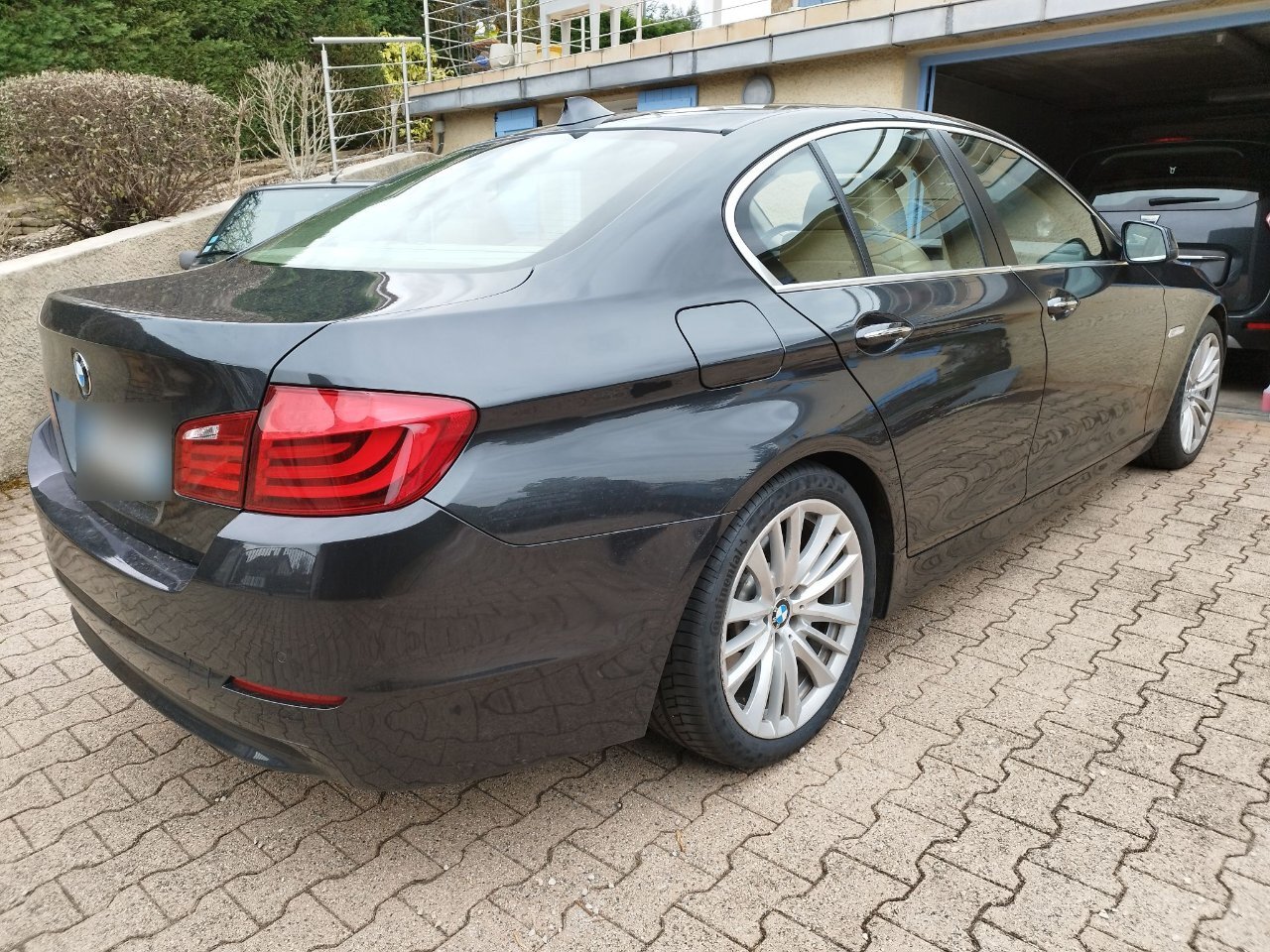

Place aux photos :

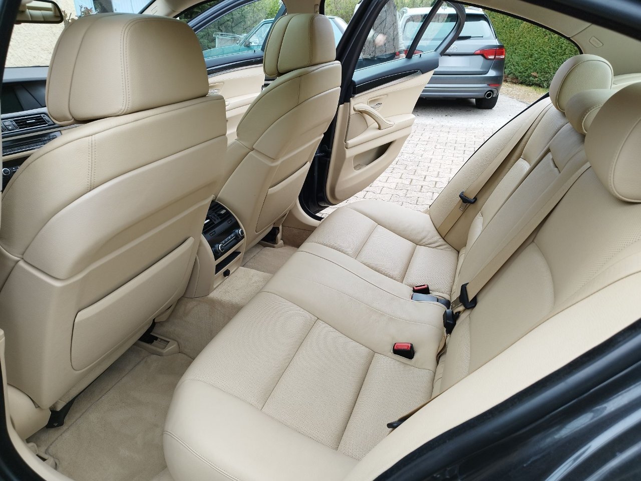

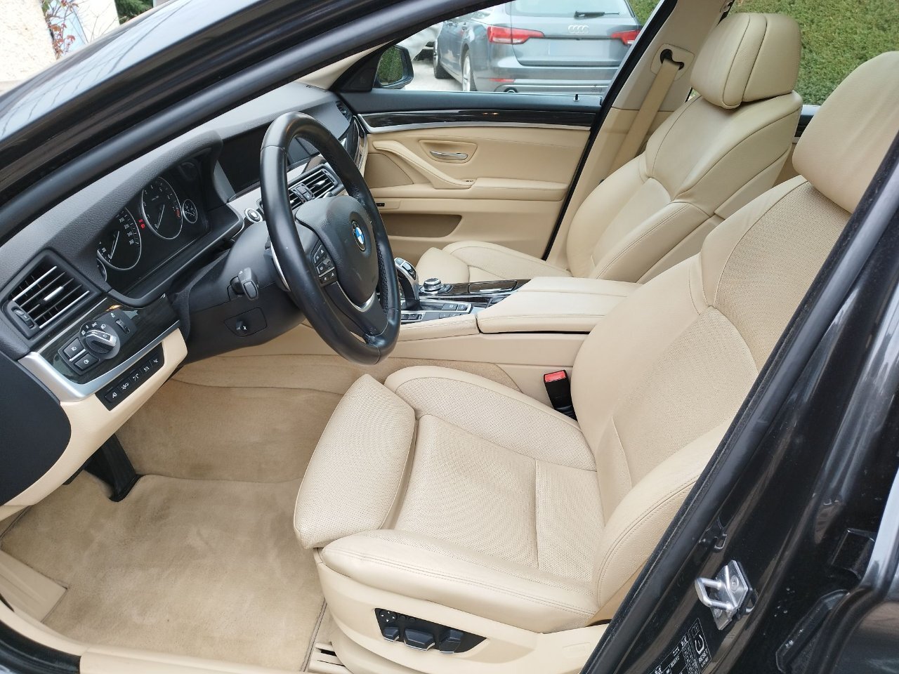

Bel achat. Par contre les sièges sont très reculés sur les photos? Parce que la place aux jambes arrières parait pas folle pour une série 5.
Il y a 3 heures, ptiprince a dit :
Pour l'avoir vu en vrai "j'adore" une belle caisse de papy "pressé" ou pas !!!
Si les Lyonnais se mettent aux allemandes ,il va falloir que je pas au C63.
T'inquiètes, moi en tout cas je ne suis pas près de passer sur une Allemande (y'en a bien qui me bottent, mais j'ai pas les moyens  :lolclown:)
@zarma : Les sièges AV doivent être à mi-course environ (1m75, grandes jambes et conduite habituelle "loin"), donc oui ce n'est pas la reine de l'habitabilité AR comme peut l'être une 607 par exemple.
