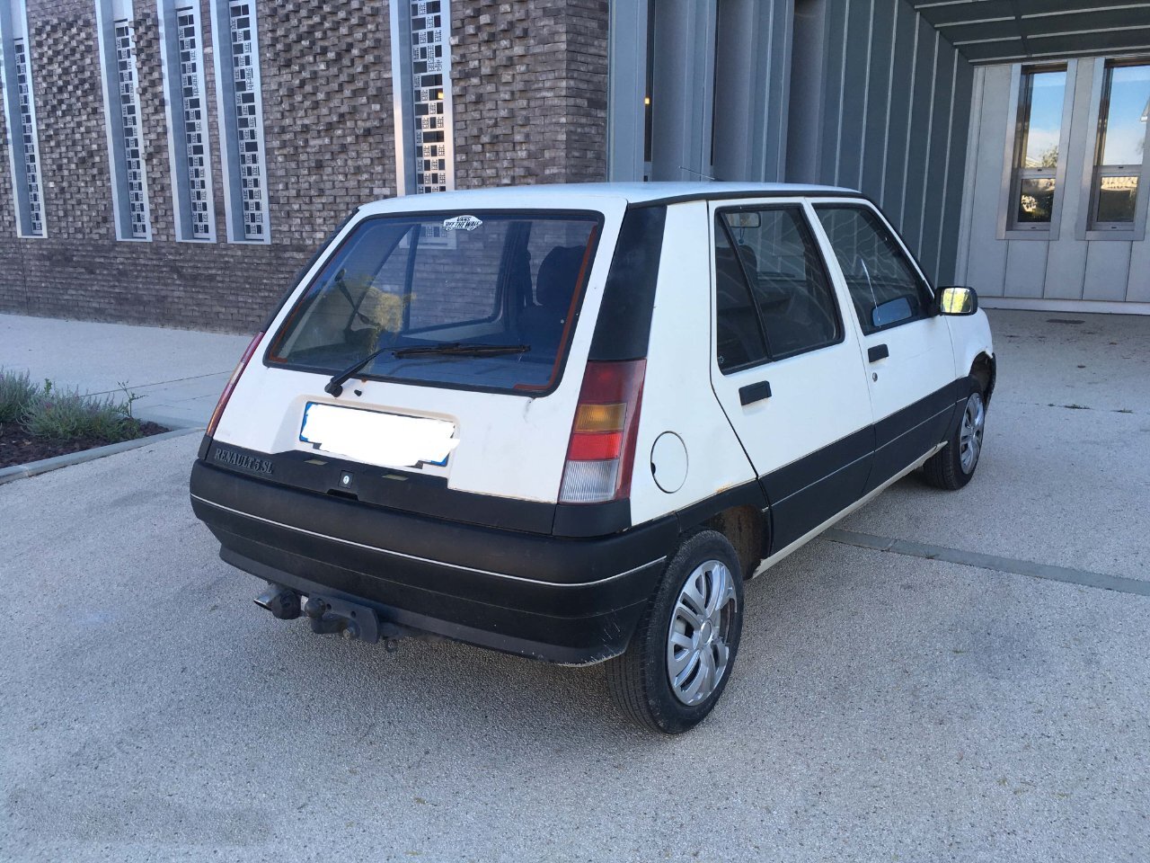

Salut à tous,
Je suis un heureux possesseur d'une Super 5 SL de 1988, achetée 450 € en 2008. C'est la 1ère voiture que j'ai acheté après avoir eu mon permis et c'est toujours ma voiture du quotidien à ce jour, 15 ans plus tard...
Je n'ai jamais eu de problème majeur avec et j'adore la conduire.
Elle est en carte grise collection depuis 2020.

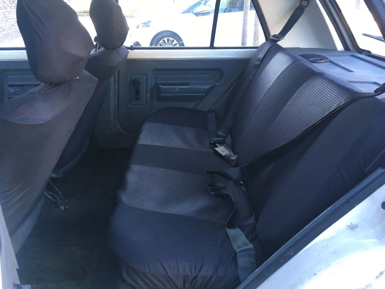

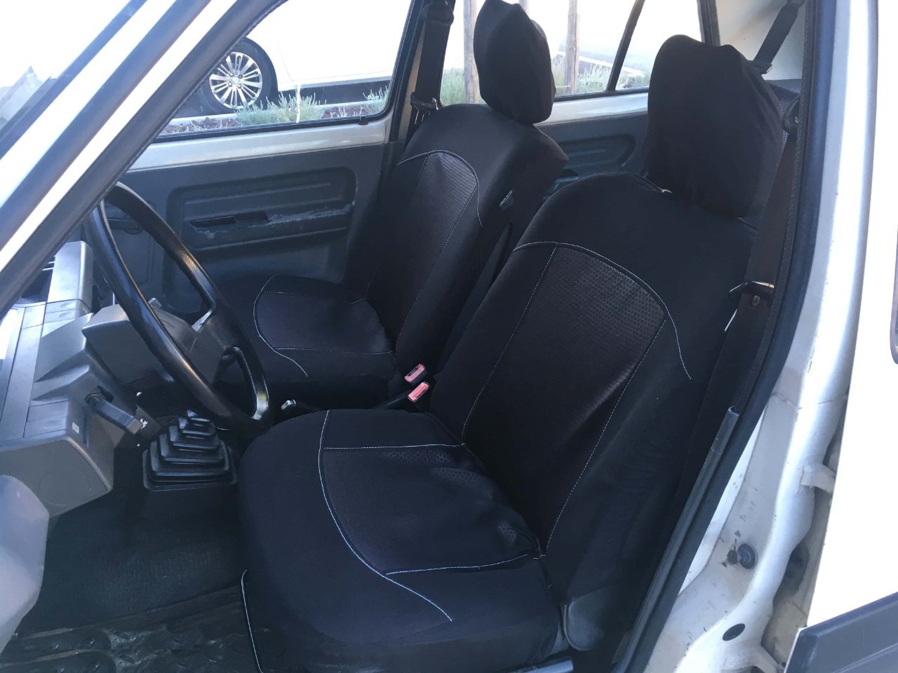

Pour des photos de l'intérieur, pour le moment je n'ai que ça :

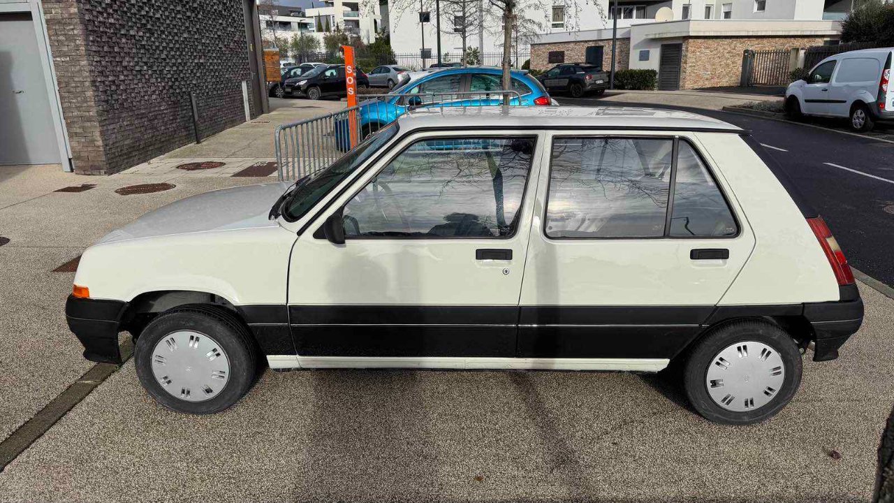

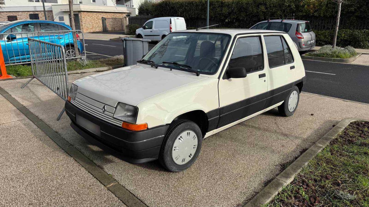

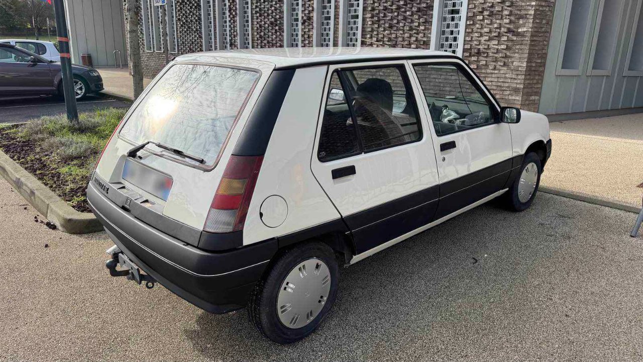

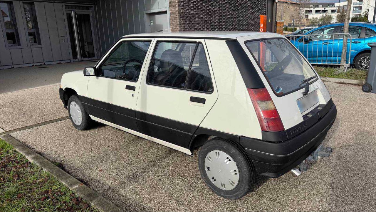

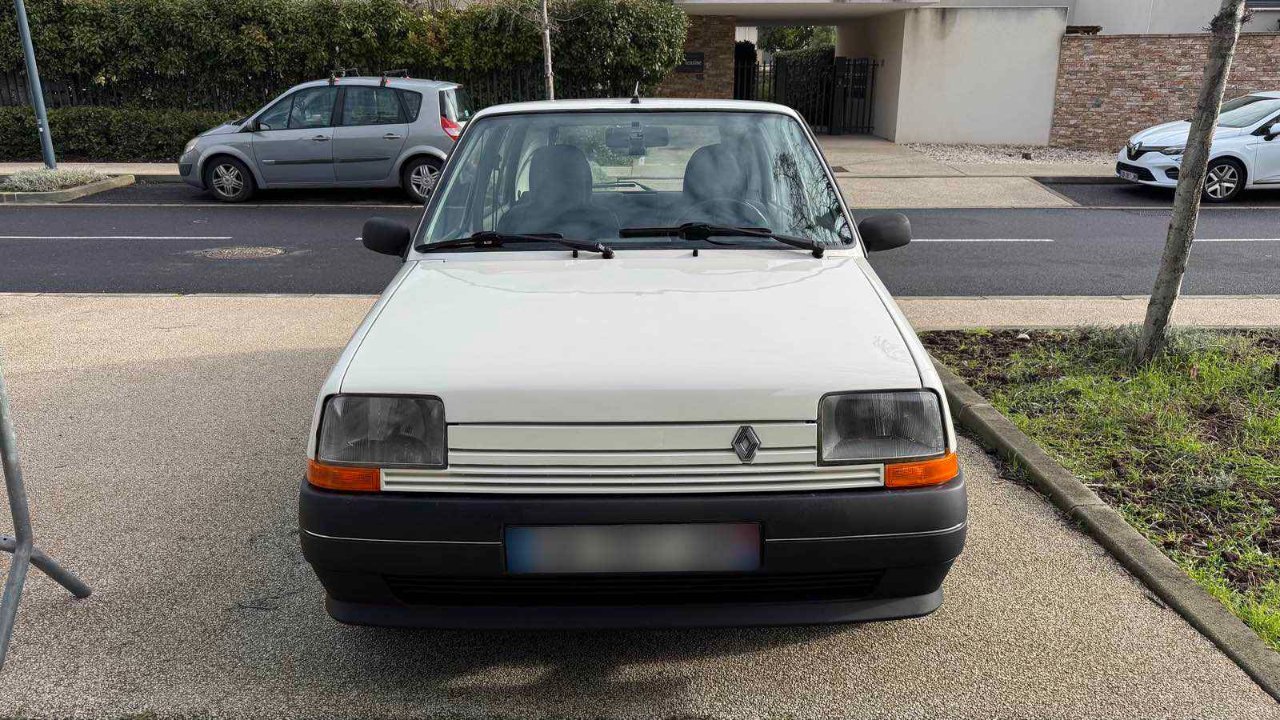

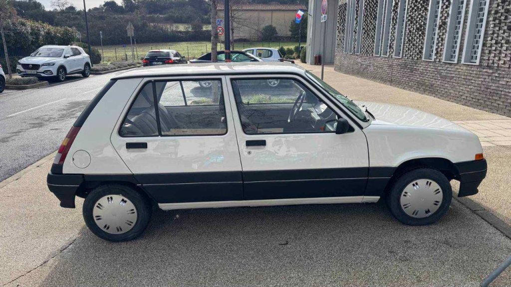

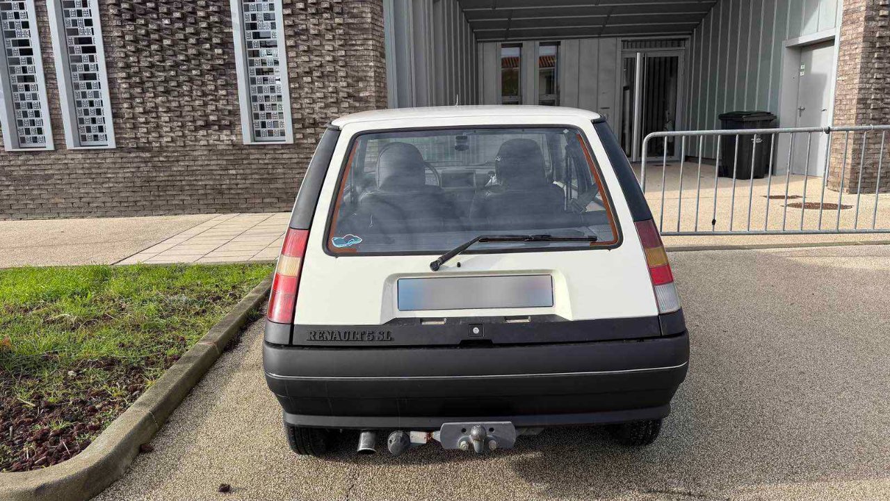

Quelques nouvelles photos de l'extérieur suite à une restauration de la carrosserie et une peinture complète de l'extérieur (couleur d'origine).
A+
Peinture par tes soins ?
Non, chez un carrossier juste à côté de chez moi (et ça n'a pas été simple d'en trouver un qui accepte de bosser sur une vielle voiture !).
Il y a 2 heures, Baboulinet a dit :
Quelle teinte/référence ?
Et l'intérieur, toujours ambiance "batmobile " ? :ph34r:
C'est rare de voir une Sup' repeinte par un carrossier !:langue:
Donc tu imagines que l'on serait très intéressés par connaître le détail de la facture .
Si, en plus, tu connais la répartition de la M.O., ça pourrait donner une idée de ce que l'on aurait intérêt à préparer soi-même .
Le code couleur est 348.

C'est une peinture blanc panda.
