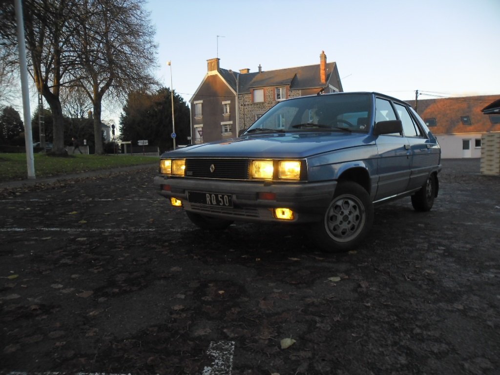

Quel est le schéma de fonctionnement des phares au fait? 2 croisements et 2 pleins phares? Les 4 sont allumés en croisement?
Je ne sais même pas encore 😁
Je vais essayer de trouver le temps de les rebrancher et de les tester et je pourrai te répondre 😉
Il y a 2 heures, Promeneur a dit :
Sur phase 1 , quand tu roule en plein phare , tu as les 4 phares allumé ... si les feux de croisement ne reste pas allumé , c'est que le relais situé sur la platine de servitude ( boite à fusible ) est tout simplement hs ... j'ai déjà eux le coup , sur mon ancienne TXE phase 1
Et quand tu fait un appel de phare , normalement c'est les 4 phare qui s'allume ;)
J'ai tout rebranché ce soir, et j'ai testé, perso je n'ai pas le comportement indiqué par hurley.
En croisement, seuls les deux extérieurs sont allumés. Lors du passage en plein phares, seuls les deux intérieurs sont allumés. Idem lors des appels de phare : seuls les deux intérieurs s'allument. Je n'ai jamais les 4 en même temps.
Mais j'ai ptet un pb électrique, comme il le suggère ! :laugh: Je contrôlerai donc le relai 😉

Essaye de remplacer le relais , sur la platine de servitude , il est de couleurs vert , de mémoire c'est celui qui est tout à droite .., sur ma TXE j'avais eux le coup ... pour sa que je connais bien le truc ..
Attention, les version TL , GTL ... généralement, elles ont pas se relais .. juste un simple pont sur la platine ...
Si le relais , ne fonctionne pas ... quand tu fait un appel de phare , ou que tu passe en plein phare , et bien tu aura uniquement les feux intérieur ... les feux de croissement vont s'éteindre et donc te faire perdre en luminosité !!
J'insiste sur se relais , car j'ai eux 2 fois le problème sur TXE et TSE électronique
Une photos , de mon ancienne TSE électronic ... dont j'avais remplacer le fameux relais .
Merci hurley je vais regarder ça ! Heureusement que tu me l'as dit sinon j'aurais cru que c'était normal et j'aurais laissé comme ça 😉
