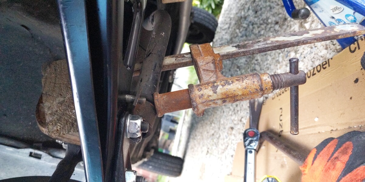

RIen de bien compliqué, dépose de l'écrou de cardan, de la rotule, de la barre stab, puis du triangle.
Barre stab un peu galère à remettre, comme d'hab, j'ai utilisé mon serre-joint persuasif.

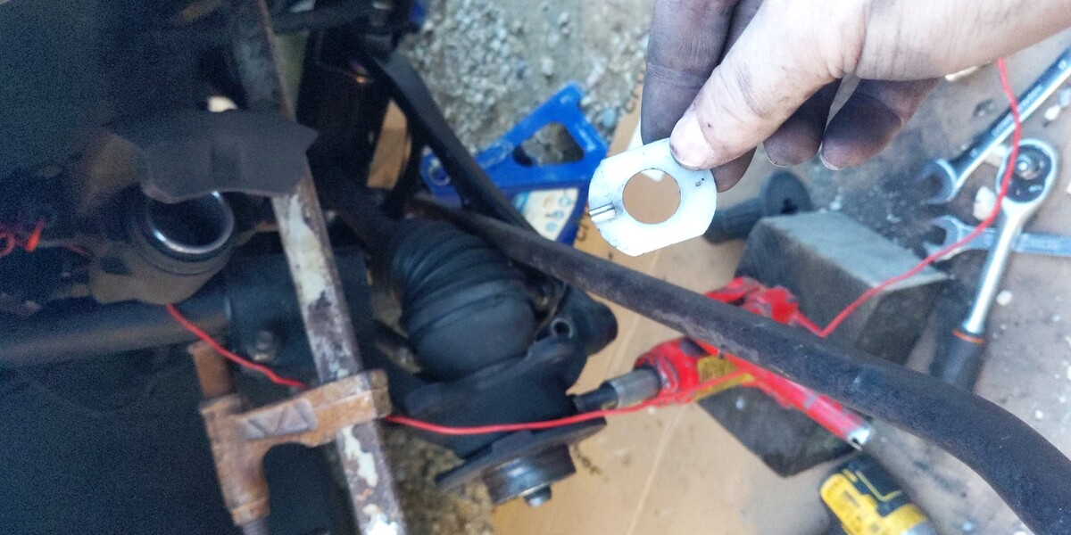

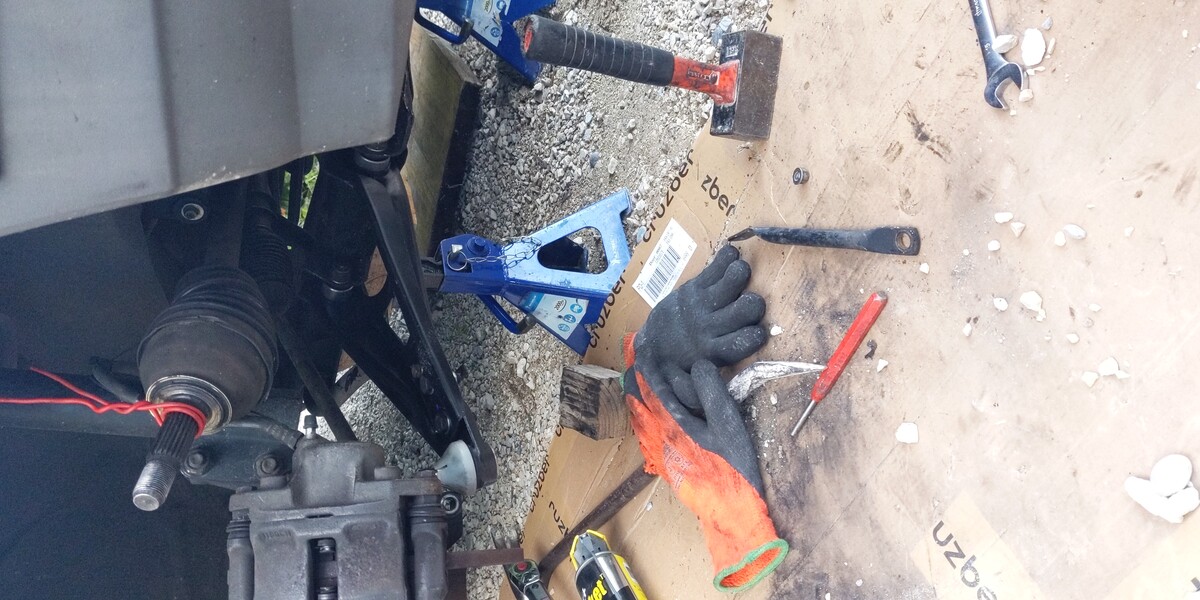

Je remonte le tout... et... bordel !!! j'ai oublié de remettre le petit cache plastique qui protèg le soufflet de la rotule inférieure.
Bah j'ai galéré comme un chien à ressortir la rotule inférieure. J'ai carrément du déposer le freinage pour avoir accès, sortir la barre à mine de 2 mètres, taper comme un sourd, j'étais dégouté.  Du coup, j'ai pas eu le temps de faire l'autre côté : ça attendra demain !

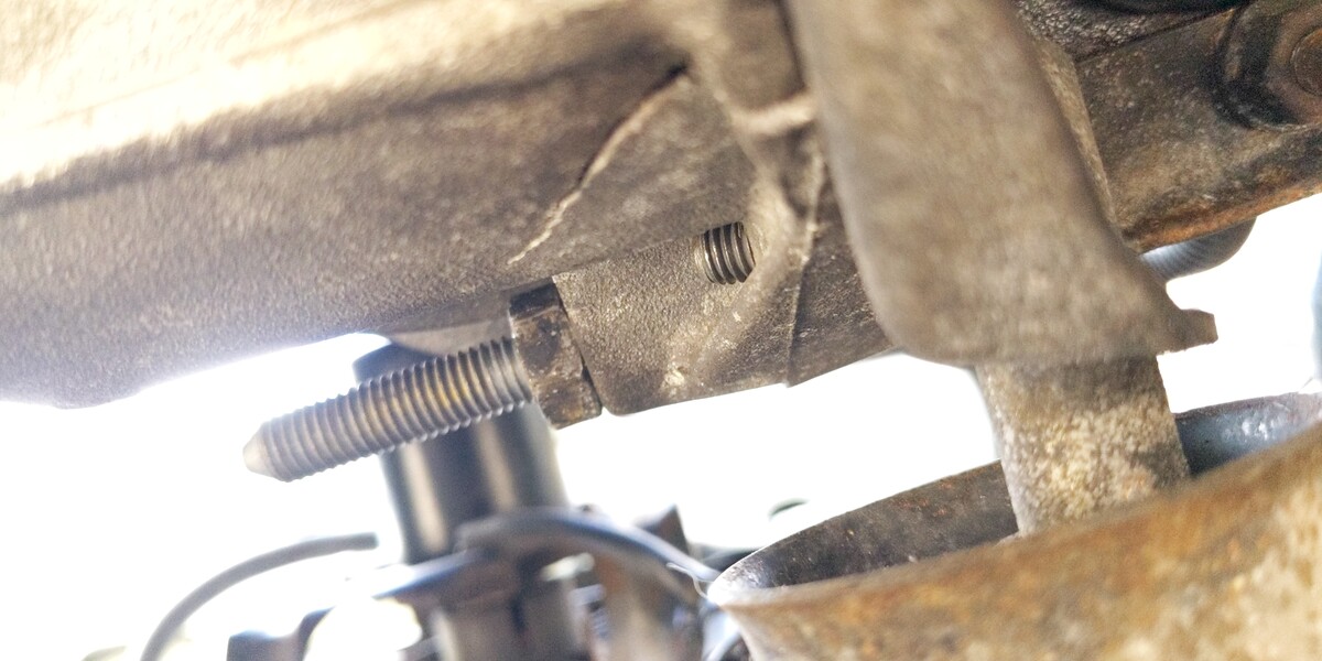

Sinon, j'ai remarqué que mon carter d'embrayage était fissuré. Je pense que c'est en remontant la boite après avoir fait l'embrayage... c'est pas grave, mais la petite vis qu'on voit dépasser au milieu, est complètement tordue. Ça va pas être fun le jour où faudra la sortir !

Sinon aujourd'hui, j'ai fait le triangle AVG, beaucoup plus rapidement d'ailleurs. Déjà, ne pas défaire l'écrou de cardan : cela permet de maintenir la jambe de force alignée avec la rotule inférieure, qui rentre/sort beaucoup plus facilement. C'était ça ma connerie hier.

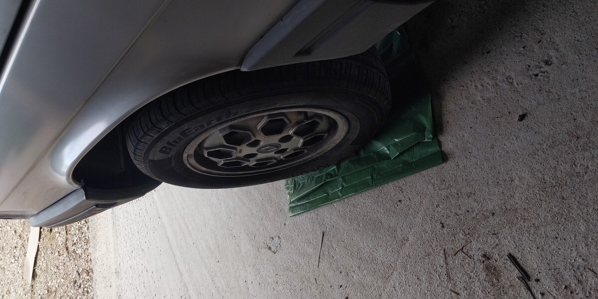

Ensuite, reprise de la géométrie... j'avais 2 degrés de pince ! 🥴
système anti-friction des roues :

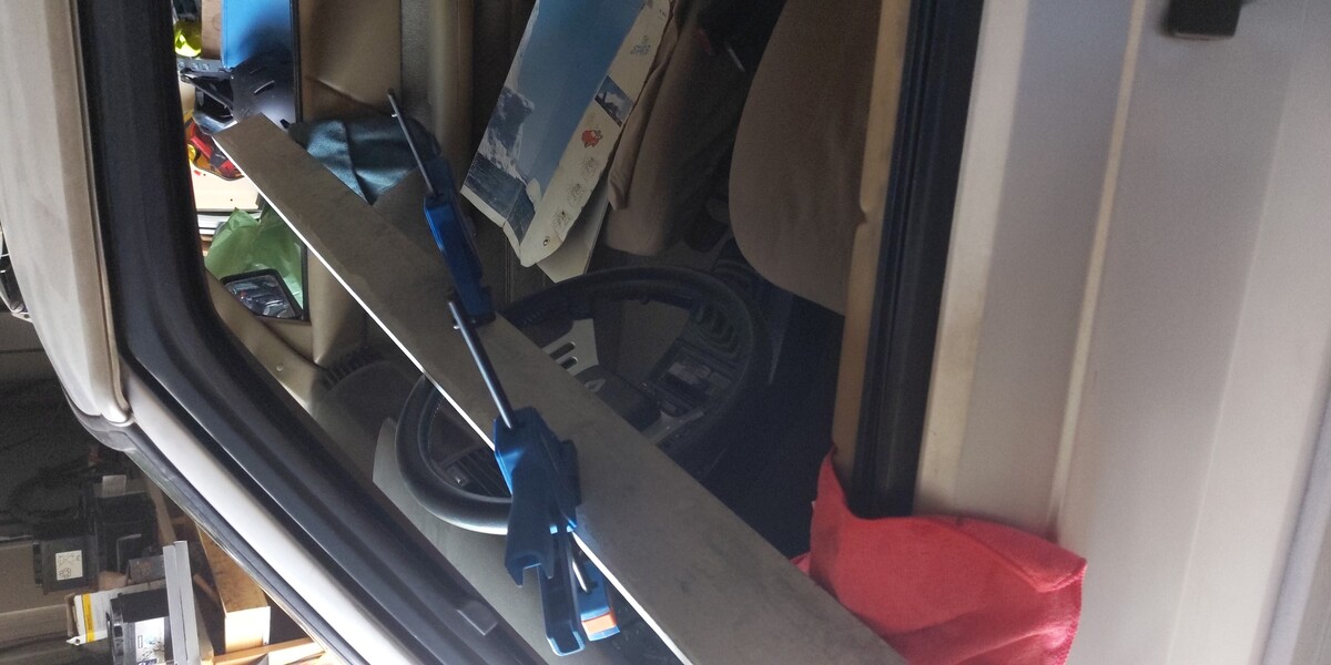

et blocage du volant au centre :

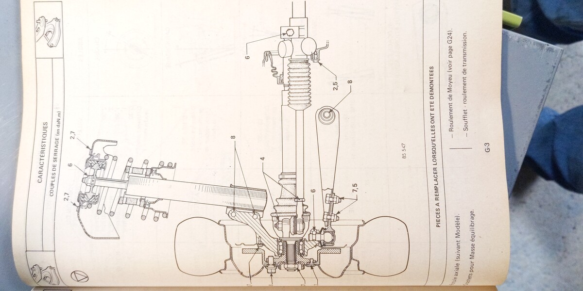

Après un nombre assez important d'itérations, un essai routier concluant mais volant mal centré (et oui on en règle que le parallélisme total, le centrage du volant c'est ... au pif !), des allers venues dans ma rue, péteuse à la main pour déposer et recentrer le volant, sous l'oeil dubitatif des voisins 😅 j'ai pu arriver à un réglage correct du centrage, et un para à 0°10' d'ouverture, comme préconisé dans le MR.

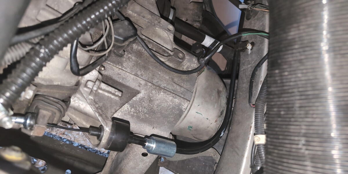

Casse du cable d'embrayage en allant chercher le petit à l'école... bizarre, il ne présentait aucune résistance particulière et avait été changé il y a moins d'un an car l'ancien grippait... Autodoc me l'a pris en garantie, remboursé.
J'ai racheté un cable de marque A.B.S. ("All Brake Systems"), longueur 1050mm (contre 1052 pour l'ancien) : 2mm c'est pas grand chose mais le débrayage se fait bien. Sauf que ... le cable est dur comme de la pierre, quasi impossible à faire coulisser à la main dans sa gaine, et je vous parle pas du ressenti à la pédale, on dirait un embrayage de camion. Il va partir à la poubelle et je vais tâcher de trouver une meilleure marque.

Cable démonté et "réparé" : il coulissait mal au niveau du gros bout de caoutchouc qui arrive sur la boîte.
Coups de tournevis le long du cable pour élargir tout ça, un peu de lubrifiant, et le cable coulisse désormais correctmeent 👌
