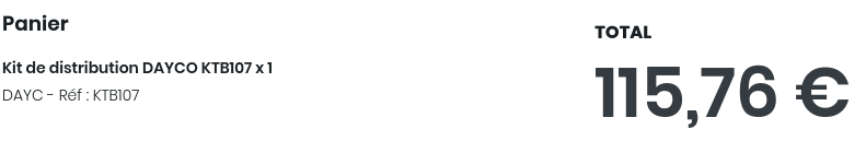

Demain, montage des 4 nouveaux pneus : des Yokohama BLUEARTH-ES 175/70 R13 82T.
Sinon, j'étais entrain de lire le tutorial pour la distrib sur F2N, rien de compliqué, sauf que j'ai découvert la différence avant/après 1988, 124 vs 125 dents. Bien sur j'ai pas pris le bon kit, j'ai le 125 dents ... et le 124 dents est introuvable ! On trouve la courroie, mais pas le kit complet avec galet enrouleur et galet tendeur... 😞
Si vous avez des pistes...
Edit : pour référence :
- Réf. Renault : 7701468164
- Réf. Dayco : KTB107
Sinon je prendrai la courroie seule et je verrai pour le reste mais c'est dommage, surtout que j'ai un bruit de galet/roulement 😞

trouvé chez piecesetpneus.com (je ne connaissais pas) pour un prix correct, comparé à ailleurs !
mais je me demande comment je ferai dans 5 ans si il n'est plus produit 😢
C'était trop beau 😢
