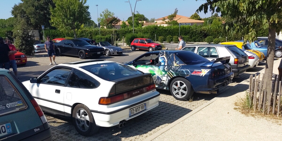

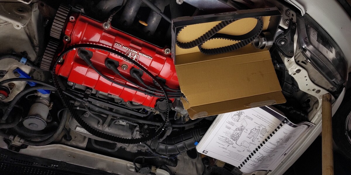

Hello !
Quelques news de la bête, qui vient de passer 230 000 Kms au compteur.
Hier matin, petit rasso Youngtimers à Lambesc, avec quelques Super 5. La Five à côté de moi sortait de restauration, très bel exemplaire !

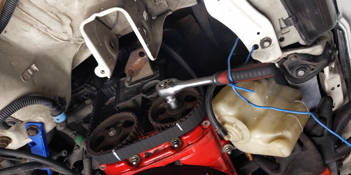

Après avoir chatouillé quelques fois la zone rouge sur le chemin, je me suis résolu à remplacer la courroie de distribution qui avait pas loin de 7 ans.
J'avais été inspiré à l'époque, le cache distri qui vient avec une vis empreinte PZ3... 🤣 j'étais jeune....
Maintient temporaire de la poulie d'AAC, j'avais pas calé le moteur au PMH donc à la dépose de la courroie, avec les ressorts de soupape, ça avait décalé un peu tout ça.
Pas de soucis grace aux repères faits.
Courroie reposée, tendeur remis en place, quelques tours à la clé, puis au démarreur sans bougies, RAS.
J'en profite pour faire un jeu aux soupapes : j'aurais peut-être pas dû, il était tard et j'en avais un peu marre, et ça clique-clique plus qu'avant 😅 -> à refaire.
Pendant le process, un culbuteur a sauté pendant le resserrage, j'ai eu un petit coup de flip... mais j'ai pu le remonter sans soucis finalement.
Toujours un régal à rouler, dans les tours, sur les petites routes... 🙂

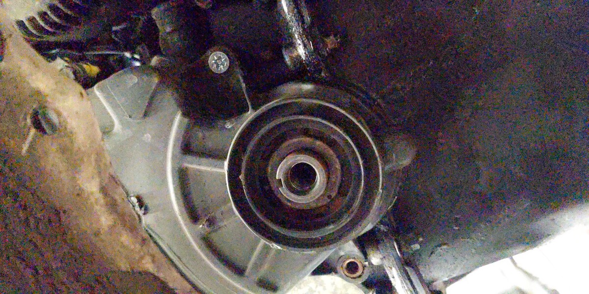

Pas galère à faire la distri? J'ai souvenir sur la Civic EG 1.6 VTEC de mon père d'avoir galéré comme un porc sur la poulie de vilebrequin, et apparemment c'est une constante chez Honda :nosweat:
D'une simplicité enfantine cette distri 😉 La vis de la poulie de vilebrequin c'est effectivement difficile, la première fois. Après tu deviens vieux, t'as un peu plus de matos, dont une péteuse qui balance 1200 Nm sous 9 bars, et ça prend 8 secondes 😅
Mais oui quand je l'ai fait en 2018 j'avais galéré à mort sur ce point. Le reste, c'est vraiment trivial. La tension est automatique (un simple ressort tout con), non vraiment, c'est presque plus simple qu'une vidange (parce que je finis toujours par renverser l'huile, moi 🤣)

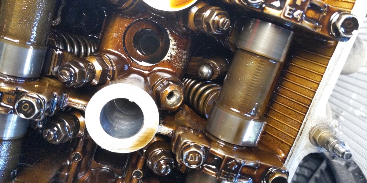

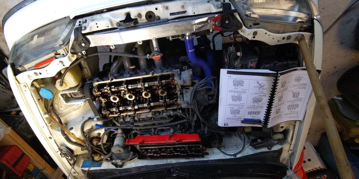

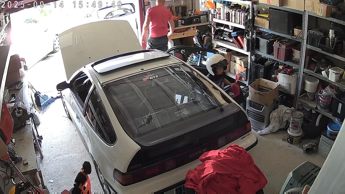

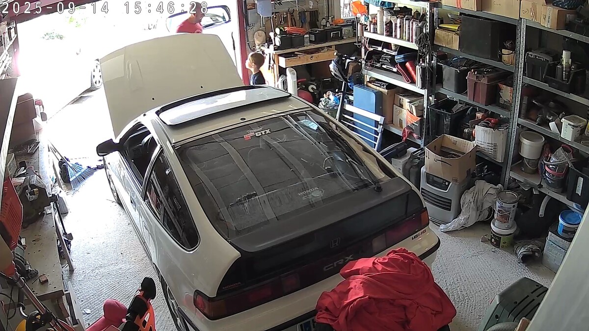

Ce week-end, un daron proposa à son fiston de descendre au garage faire un peu de mécanique, plus précisément le réglage du jeu aux soupapes (que j'avais merdé l'autre fois vu le bruit). Le fiston, sans avoir la moindre idée de ce dont il s'agit, répondit quand même "bonne idée, ça va me détendre !" 😳 🤣
Hop, jeu de cales, joint de couvre culasse neuf, joints de puits de bougie aussi car j'avais de l'huile au fond...
Une fois l'opération terminée, avec succès cette fois, le fiston monte dans la voiture et tombe sur le casque que papa met quand il fait des tours de circuit... et il se met à se prendre pour un pilote 😅 puis me demande si on peut aller faire un tour... il m'en fallait pas plus ! Ni une ni deux il est allé checher son réhausseur, pas besoin d'insister comme pour aller se laver les dents là 😁
Je lui ai appris à partir de quelle graduation du thermomètre d'huile on pouvait commencer à envisager de dépasser ceux qui se trainent devant, en chatouillant un peu la zone dans laquelle il ne faut pas rester trop longtemps... 😜 puis quelques boucles à pleine balle dans un échangeur en trèfle que j'aime bien, ça fait du bien de se dégourdir les pneus !
Elle marche toujours du feu de dieu 🥰
La graine de la mécanique est bien plantée :ki:

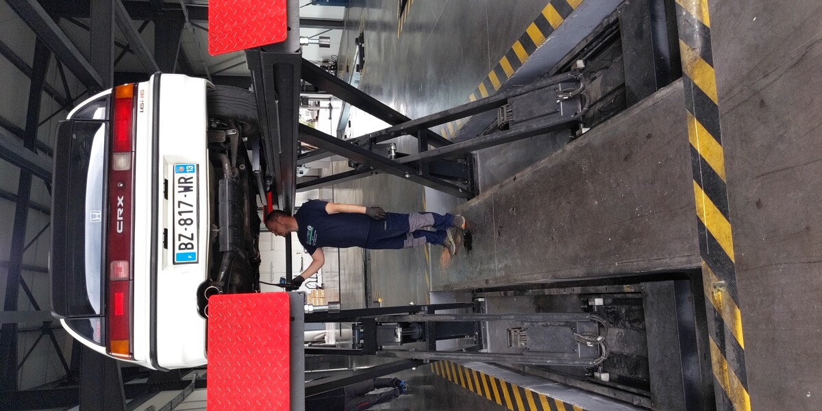

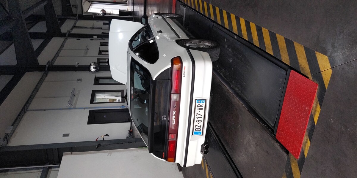

Hello,

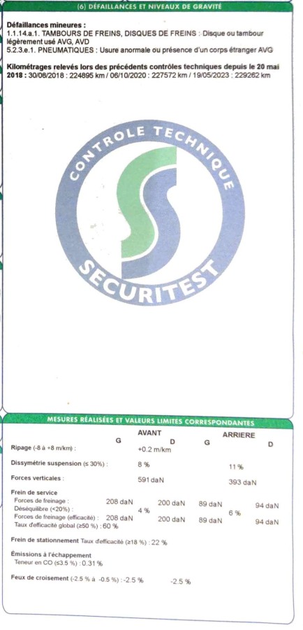

Aprèm CT, la CRX l'a obtenu sans soucis !
Bon, promis, la tâche aux pieds du contrôleur c'est du condensat de clim de la voiture d'avant. Quant au sable ... une vieille bagnole de 1984 passée un peu plus tôt qui avait le carter fuyard 😅
Les freins sont un peu usés (usage sportif...), les pneus aussi (un peu secs). Ça tombe bien j'ai un jeu de jantes/pneus neufs à monter !
À dans 2 ans 😎
Il n'en fallait pas moins pour le réglage de tes phares :laugh:
Oui..... Et Ils étaient bien entendu tous les deux identiques .... 😅 Et les réglages sont inopérants... Ya un peu de boulot quand même !
Edited by ThomasL
Ha faut revoir ses repères de freinage et de corde c'est sûr... ^^
