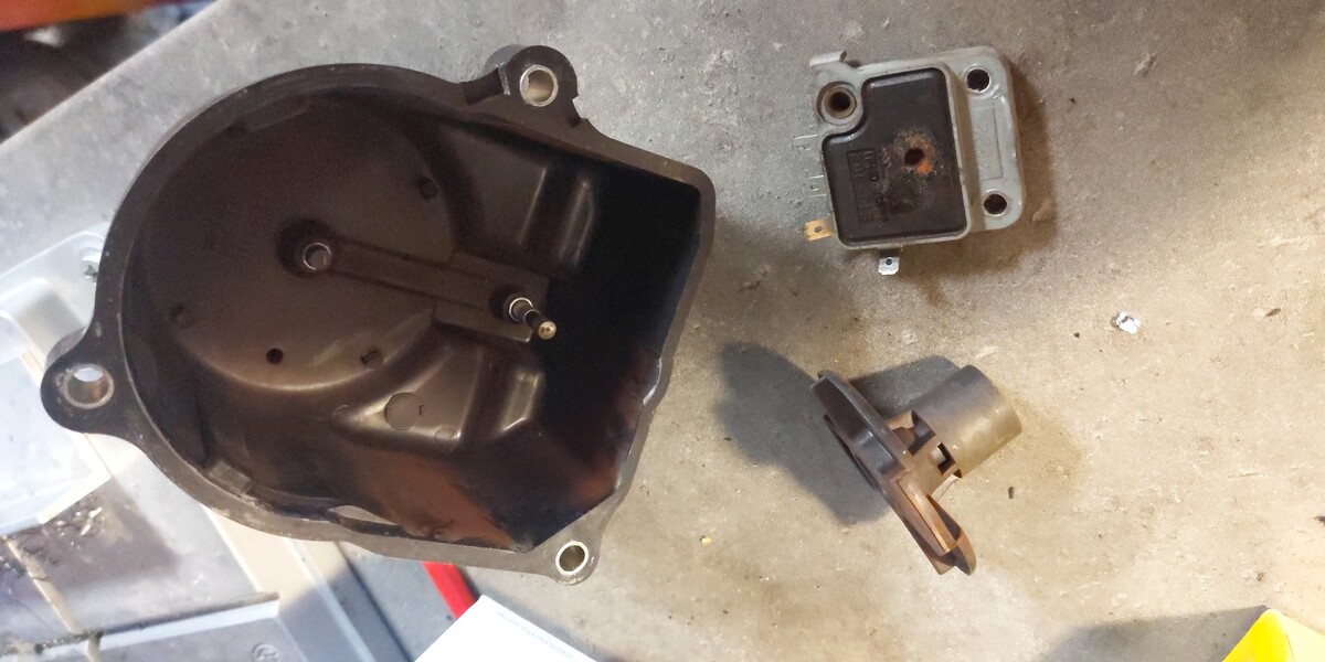

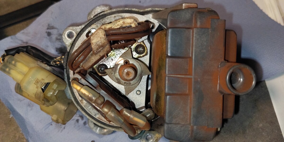

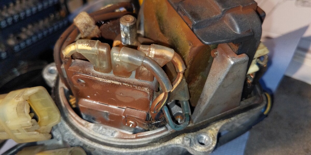

1ère étape, on refait l'allumage : bobine, module d'allumage, tête de distributeur, doigt.
Je me demande d'où vient toute cette poussière marron...

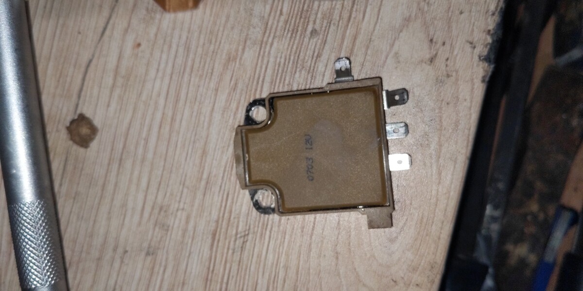

Remplacement de la bobine par une neuve Beru, et du module d'allumage :
Premier module reçu HS, pas d'étincelle à la bougie... Auto-doc m'a remboursé en 10 secondes, sans avoir à renvoyer, c'est agréable. Le second, commandé ailleurs et dans une autre marque (Hella), sera le bon. Bien entendu, ça n'a strictement rien changé à mes problèmes 😅

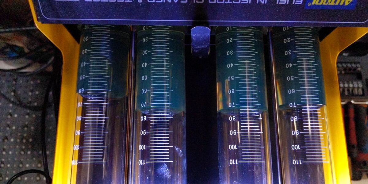

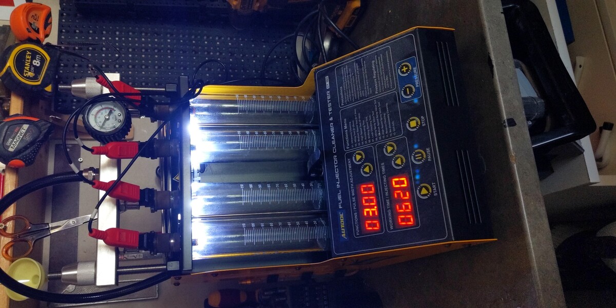

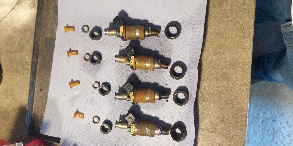

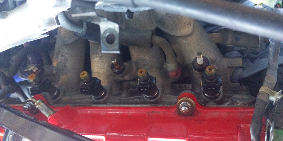

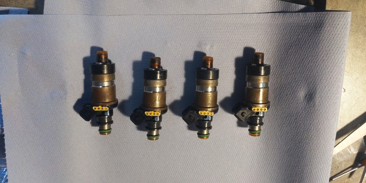

Deuxième phase : on dépose les injecteurs et on va passer ça au banc de test et au bac à ultrasons.

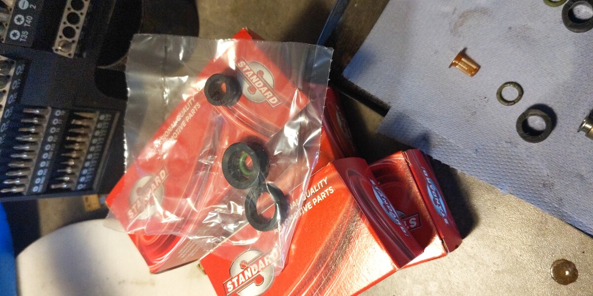

J'ai prévu des joints neufs, c'est pas du luxe, tout était mort, à peine bougé la rampe ça s'est mis à fuire ! Je suis ptet pas passé loin de l'incendie durant toutes ces années.
4 euros par set de joints. 15 euros de frais de ports depuis les USA. 9 euros de douane. 20 euros de frais DHL. Pffff !

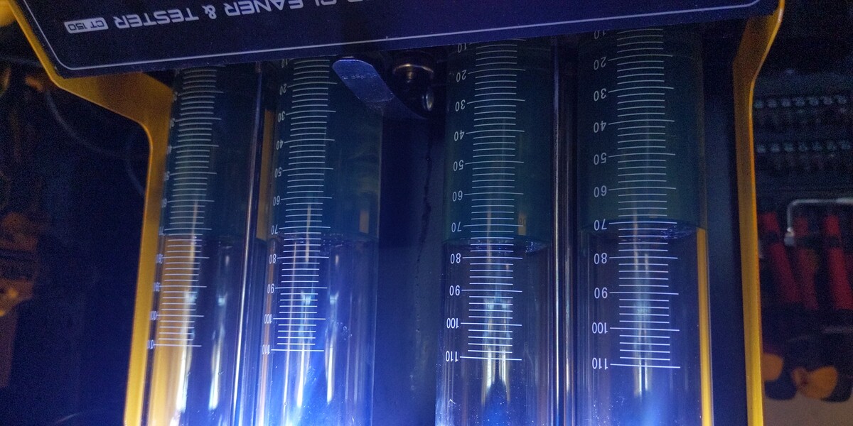

Contrôle préalable du débit des injecteurs, y'en a un à la traine.
On les met 10 minutes aux ultrasons...
Le test suivant sera bien plus concluant. J'en ai quand même un sur les 4 qui présente un spray un peu moins joli, mais ça va.
On remonte les kits de joints neufs, avec un peu de graisse

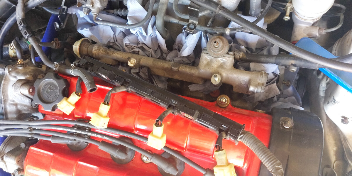

Et on remonte la rampe !
Bon ben... ça ne marche pas mieux ! Donc le soucis est ailleurs. On va continuer les recherches 🙂

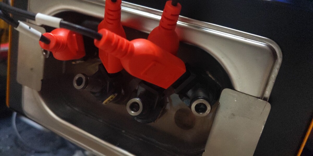

Tiens, quand tu les mets aux ultrasons, tu les actives? Je pose la question, vu qu'ils sont branchés...
Oui, la machine les commande en ouverture/fermeture toutes les secondes. Ça aide à bien virer la crasse à l'intérieur !
J'avais pas percuté que c'est la cuve du testeur des injecteurs! Donc c'est prévu pour, top :top:
Oui c'est intégré au testeur ! Pratique, ça évite de sortir la grosse machine à ultrasons que j'utilise pour les carbus 🙂

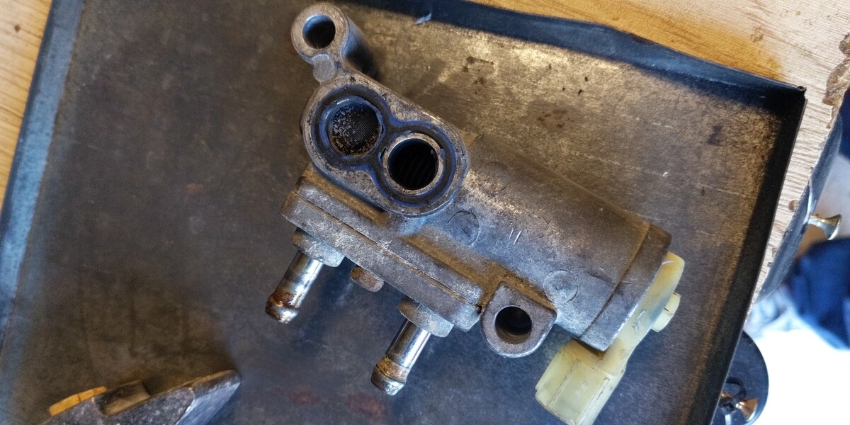

Demain, j'attaque le nettoyage du module IACV (Idle Air Control Valve), et un check de l'ensemble des durits.
Hello,

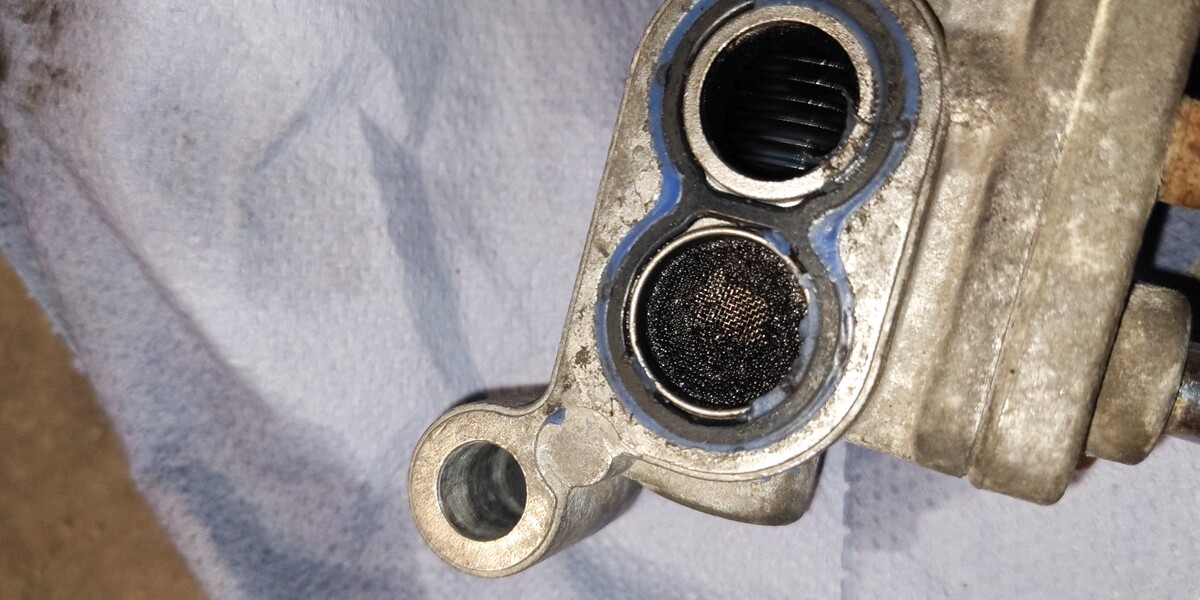

Suite des opérations. On va donc s'attaquer à l'IACV, qui est une valve contrôlée par la température d'eau (du LDR circule dedans) et qui vient créer un by-pass du papillon pour ajouter de l'air en admission. Le calculateur, via une sonde de température LDR, augmente également l'injection pour faire monter le régime et enrichir le mélange le temps que le moteur chauffe.
L'air rentre par le trou du haut, qui dispose d'un petit tamis filtrant, et ressort par celui du bas, après le papillon. Le LDR circule par les deux raccords visibles, et une sonde est présente en bas pour (je pense) indiquer au calculateur la position du système afin qu'il compense l'injection.
On voit que c'était bien crade, ça pourrait être la cause d'un manque d'air et donc d'un enrichissement excessif. Un bon nettoyage et c'est remonté. J'ai du remettre un peu de pâte à joint car il est mort (et introuvable).

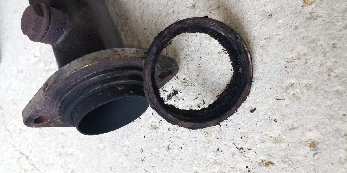

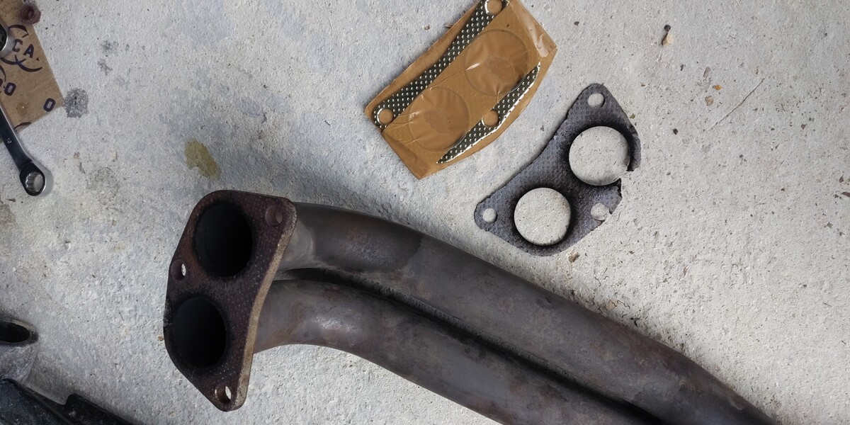

Deuxième piste, fuite d'échappement. On m'a suggéré qu'une fuite à l'échappement pouvait occasioner ces bruits de pétouille dans l'échappement. OK, mais ça n'aurait pas d'impact sur le régime (le moteur "boite" quand ça pétarade). Pas grave, on fait quand même.
Je dépose le tube intermédiaire qui va du collecteur au silencieux intermédiaire. Le joint est fatigué, j'en avais un neuf qui trainait, on remplace.
De l'autre côté, c'est mort aussi. Un pote m'avait justement fait la remarque que ça sentait un peu les gaz dans l'habitacle...
J'ai commandé la pièce et j'ai remonté comme ça pour l'instant. 😁
