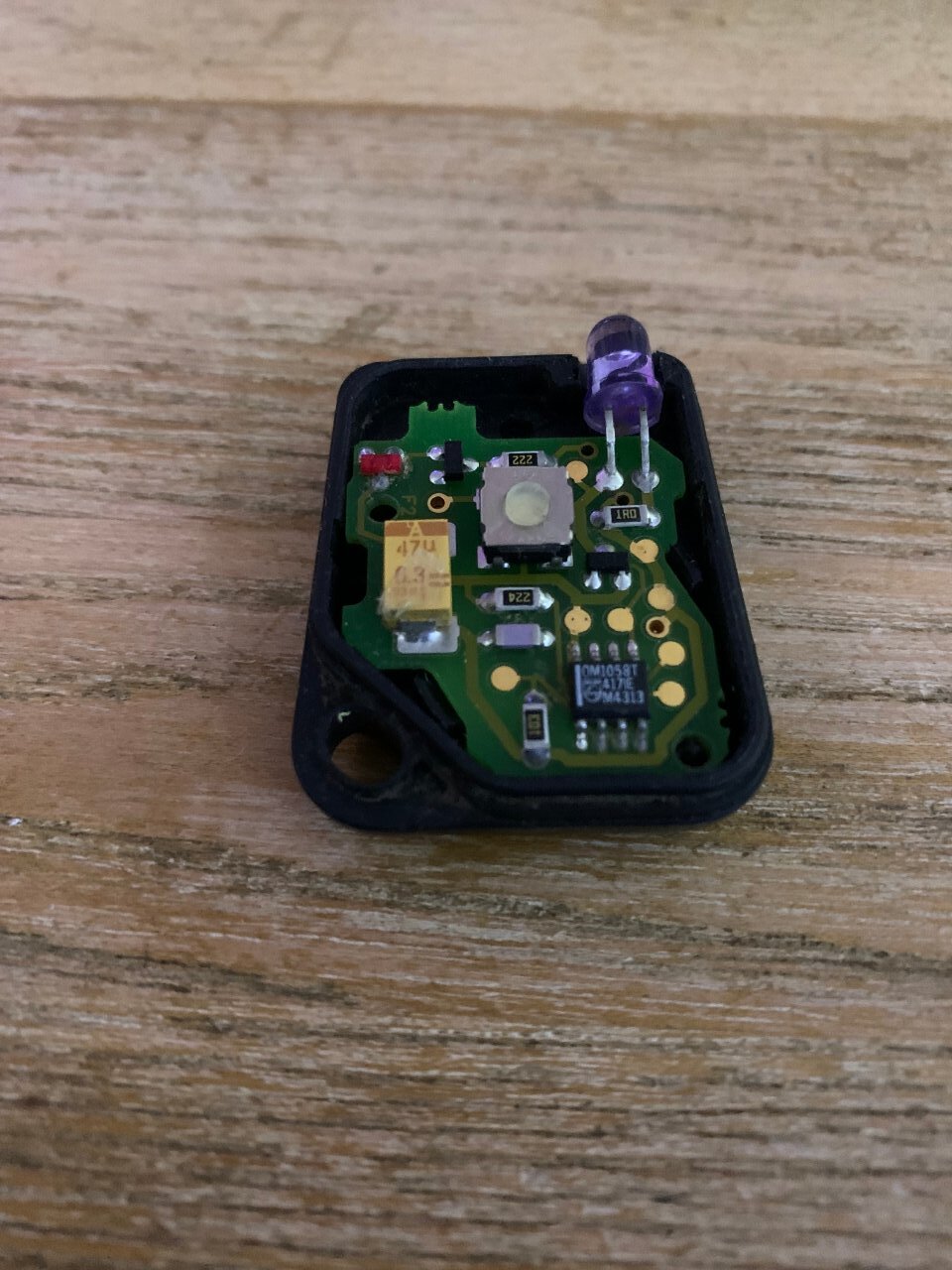

La LED est bien là (le rectangle rouge), et tu es en possession d'un plip qui ne peut pas se reprogrammer avec des soudures, le code est intégré dans la puce (j'ai encore jamais tenté de m'attaquer à leur paramétrage mais ça viendra :laugh:). Il y a néanmoins moyen de savoir leur code en regardant dans le récepteur, mais je dis ça juste pour l'information.
Le grand classique de ces plips c'est aussi d'être flemmard en "affichage", c'est à dire que tu ne verras la LED rouge s'allumer que si les piles sont absolument neuves... Après, tant que ça marche, c'est pas plus important que ça :D
Ok merci pour l'info sur la led...mais c'est une pile neuve alors je pense que la led est HS mais ce n'est pas l'essentiel tu as bien raison.

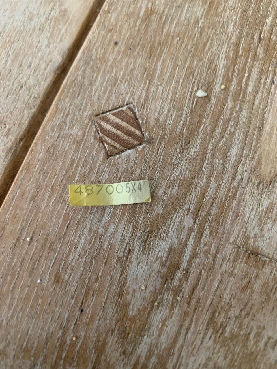

J'avais cet étiquette dans le plip, ne serait ce pas le code ? moi ça m’intéresse de savoir comment en refaire n au cas ou il planterait...
Oui c'est le code, et à partir de ça tu peux meme programmer un plip "à l'ancienne" (codage par soudures) pour avoir un duplicata.
Sur l'Espace, j'ai un plip comme le tien, j'ai bien l'intention de le dupliquer sur une puce à l'identique, pour voir comment ça marche :D J'essaierais de faire un tuto.

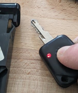

Extraordinaire : ce sont certainement (made in Japan / 96) des piles d'origine et la led rouge brille encore de mille feux !

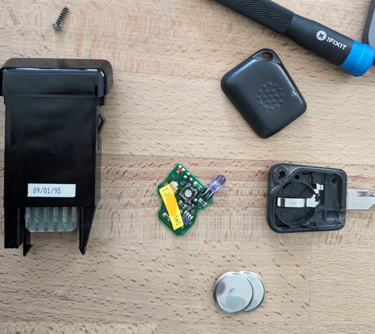

1536541195_2024-02-2511_56_39-Window_1.jpg.f16cc725c37c3e68b5b9880af470c4f2.jpg187962729_2024-02-2511_59_20-Window.jpg.c5811d03640b0393d56fd1a96ea09623.jpg
Bon, le fait qu'elles présentent encore 6,06 V aux bornes en série était un signe.
@Uncleber finalement j'ai le même "kit" que toi, non duplicable mais qui devrait fontionner sur S5.
Garde le précieusement pour ta TSE...
Par contre si je comprend bien il faut 2 piles ? je n'en ai mis qu'une et ça marche
il y a 34 minutes, Uncleber a dit :
Oui il en faut deux, c'est pour ça que ta LED ne s'allume pas. Mais comme tu dis, si ça marche, pas de soucis, ça durera peut être moins longtemps.
