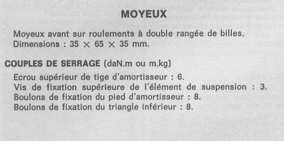

Il y a 8 heures, LudoTITANIUM a dit :
Voir Vis de fixation supérieur de l'élément de suspension
Ton indication est en m.kg donc pas de soucis par rapport à ma clé, Si je comprends bien dans le cas qui m'intéresse, je sers jusqu'à mettre l'aiguille sur 3 m.kg
Oui 3 M.Kgs
Les M.Kgs et les da.Nm c'est la même chose donc pas de conversion a faire
Sur le tableau tu peux rajouter >>>   daNm = M.Kgs
Il y a 13 heures, LudoTITANIUM a dit :
Oui 3 M.Kgs
Y a une légère conversion à faire quand même... Techniquement 1Kg = 9.81N.
Donc 1m.kg = 9.81Nm et pas 10Nm.
Dans les faits c'est absorbé par la tolérance sur des valeurs faibles, mais quand on commence à serrer à plus de 100Nm ça fait une différence selon les éléments serrés

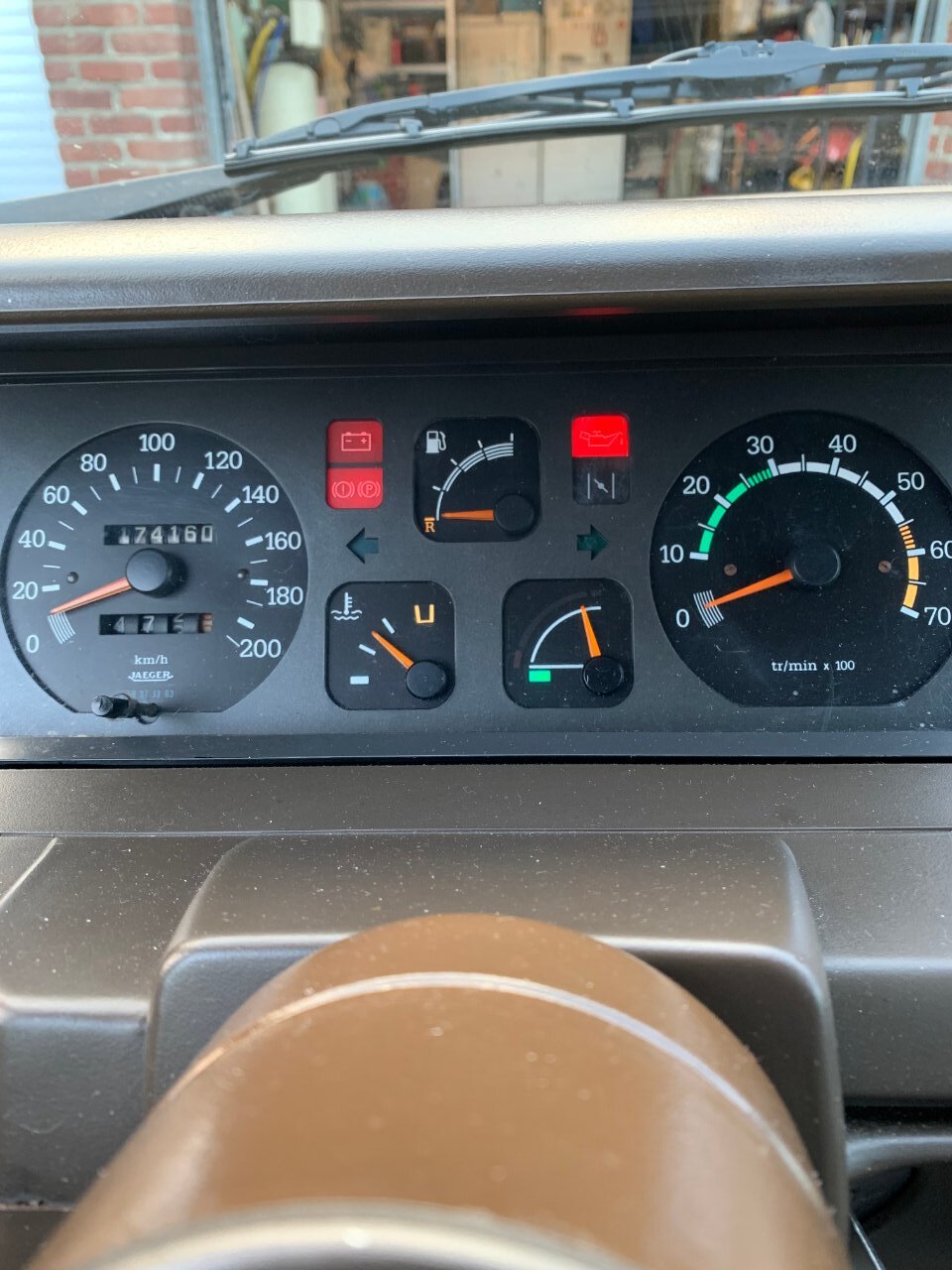

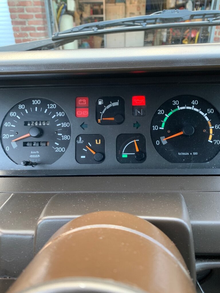

En ce jour 02 Octobre nous fêtons les Léger....et le retour de mon aiguille au tdb indiquant le niveau d'huile
J'avais fait des ptis guilis à la sonde le week end dernier mais l'effet n'avait pas été immédiat....
Allez comprendre !!!
Contacteurs sous le phare Av gauche et ou les broches de la sonde de niveau.
Sinon démontage de la sonde de niveau , nettoyage sous pression avec le nettoyant frein (Pas au compresseur d'air) 🤗
Surement de la saleté et ou un bout de limaille qui fait qu'elle déconne.  😉
Pas besoin de vidanger pour déposer la sonde , elle est au dessus du niveau d'huile. 😉
Edited by LudoTITANIUM
Normalement tu as une échelle qui s'illumine en même temps, ton ampoule est peut être grillée?
Sonde de niveau d'huile sur le carter moteur N° 9

Tu peux aussi contrôlé la continuité des 2 fils
Prise sous le phares Av Gauche c'est B2 et B4 qui vont a la sonde
Cette fiche sous le phare Avant Gauche.

il y a 16 minutes, LudoTITANIUM a dit :
Je m’étais servi de ce schéma que tu avais posté pour savoir ou aller exactement
J'ai enlevé la connexion et asperger de nettoyant contact, je met une petite pièce sur cette action ajoutée à mon inatention en début de semaine
Tant qu'elle vie je n'y touche pas...
il y a 42 minutes, totojest a dit :
Oui , merci il faut que j'y aille mon ampoule de réserve carbu est hs aussi, mais j'ai pas envie d'y aller, mon cable de compteur est en fin de vie au niveau de l'attache...
Oui , c'est une sonde très rare.
Test les 2 fils : ils sont peut-être usés en contact et le voyant reste allumer 😉
il y a 1 minute, LudoTITANIUM a dit :
Un ptit bricolage pour demain chouette il doit pas pleuvoir....enfin bon c'est le Nooooord
De toute façon si tu débranche la Sonde et que le voyant s'éteint ...
C'est la Sonde qui est en défaut 🤪
il y a 2 minutes, LudoTITANIUM a dit :
Je penche vers un soucis de contact vraiment, on verra bien
il y a 31 minutes, LudoTITANIUM a dit :
Euh non 👀
