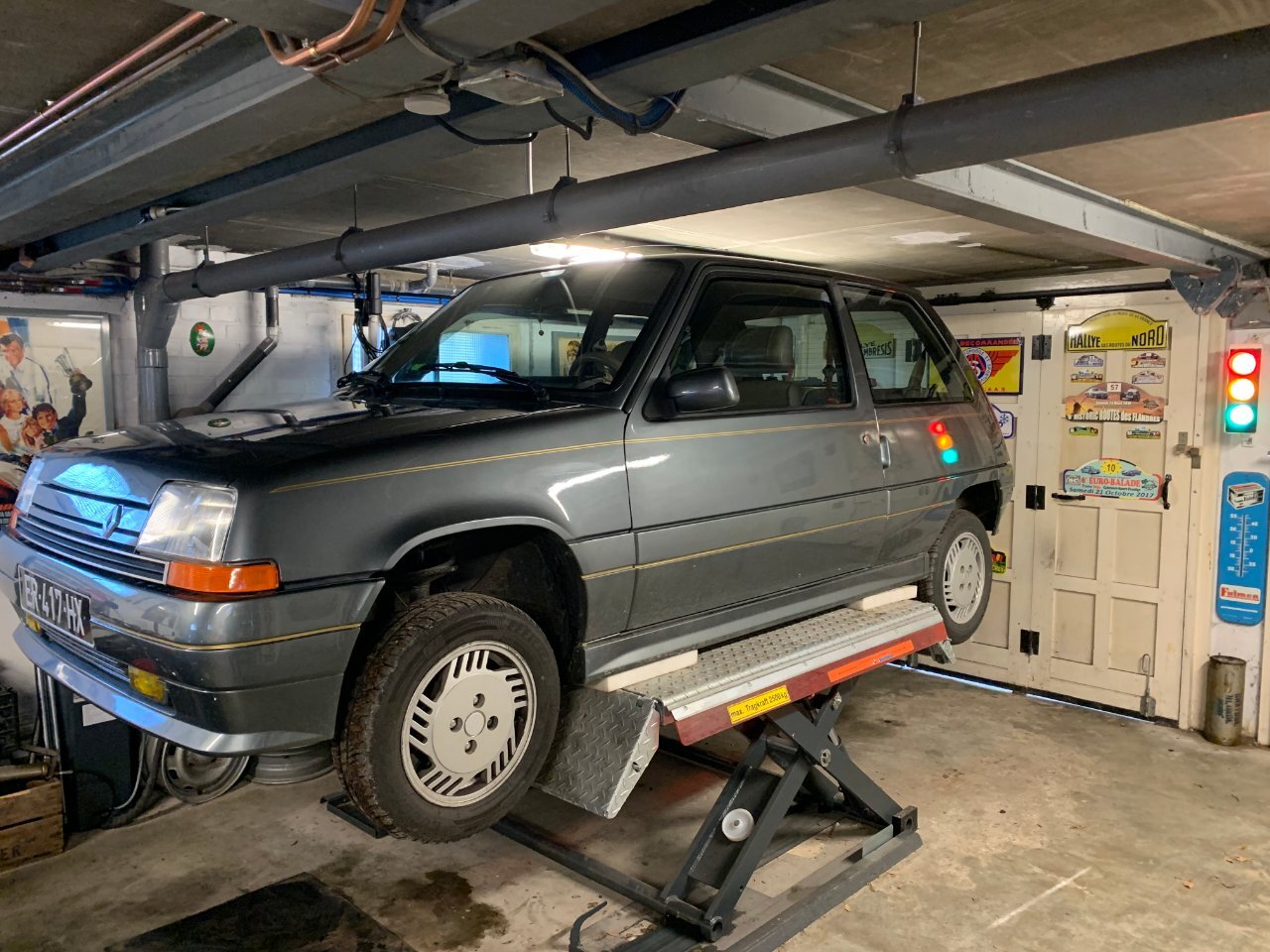

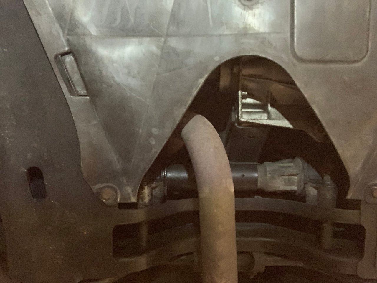

J'ai eu la chance de pouvoir mettre Mlle sur un pont, pour 2 sujet.

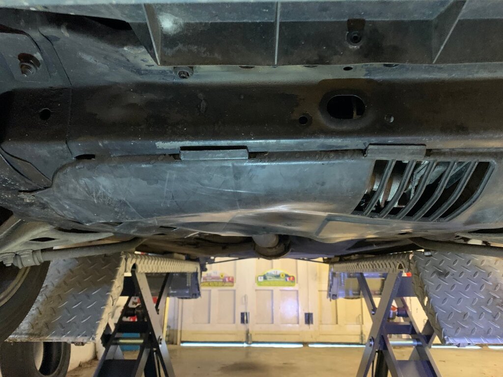

Le premier checker l'état des sous bassement.....PAS UN PET DE ROUILLE YOUHOU !!!!, elle est nickel et ça fait plaisir
Le deuxième point était de fixer le cache sous le moteur, celui trouvé l'hiver dernier pour pas trop cher au vu de la rareté en bon état.
Et hop ça c'est fait aussi !!!
encore et toujours qq photos et merci à mon meilleur ami pour le pont, on l'aurait bien fait plus tôt mais son cabriolet 504 prenez la place...

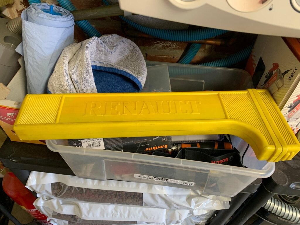

la boite franchement je ne l'ai pas payé cher mais elle est en mauvaise état, par contre le triangle est Nckel !!!
Bientôt on va remettre en route l’opération drapeau blanc 😁

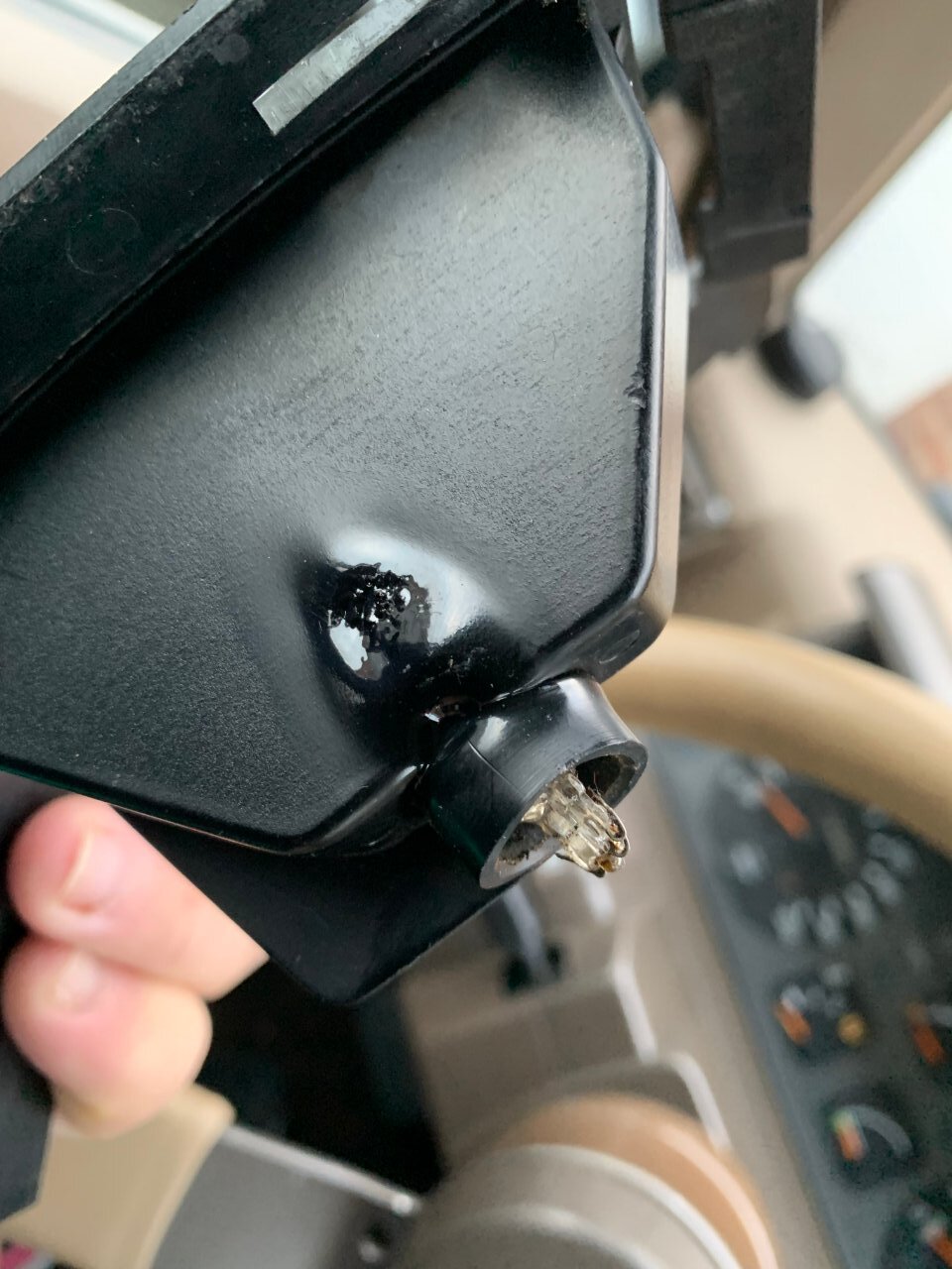

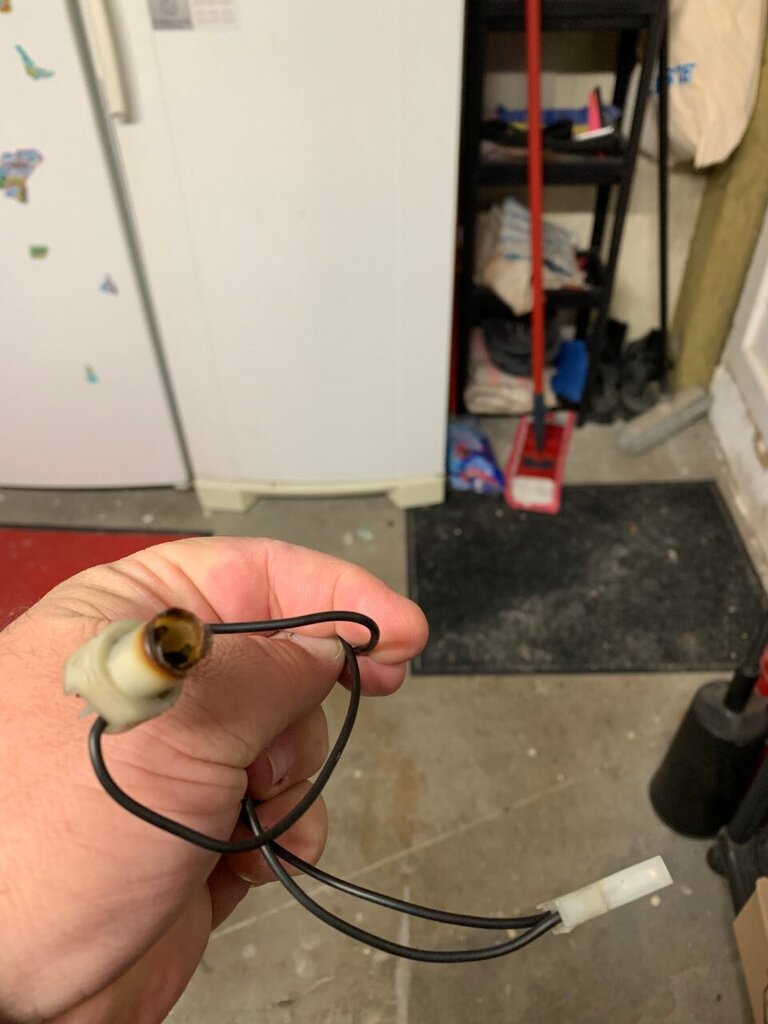

Ce matin plus de lumière sur mon sélecteur de vitesse de la BVA, rien de problématique, j'ai des ampoules en tout genre, sauf que...je pense que l'ampoule a eu envie de faire un bbcue !!!! Je ne pense pas que ce soit récent, je n' ai pas d'odeur dans la voiture ça semble assez ancien en fait ...
C'est déjà arrivé à d'autre?
J'ai gagné une recherche de ces pièces hors de question de remettre ça en service, j'ai déconnecté à la broche directement, si qq un a ça je suis preneur , merci à vous
  • Sad 1
Ampoule de trop forte puissance, j’ai failli faire la même chose avec mon automatique.
Edit: le précédent propriétaire a sûrement mît une 5w au lieu des 2w préconisés.
Quand j’ai mis la 5w 5 minutes ont suffit à gondoler légèrement le plastique autour.
Edited by Promeneur
  • Sad 1

Oui je penche aussi pour ça, mais je ne pourrais pas vérifier, l'ampoule a explosé quand je l'ai retiré.. je mettrai une led ça évitera tout problème.
J'aimerai bien retrouve la pièce intacte
Je suis même étonné que ça ai tenu si longtemps vu comment ça chauffe en 5w. Essaie tout de même de mettre une 2w dans la douille sait-on jamais elle est encore bonne.
il y a 6 minutes, Promeneur a dit :
Non je ne prends pas le risque de rebranché un élément électrique qu a chauffé et qui est donc affaibli
C'est cool d'avoir tout qui s'allume c'est vrai, mais ça ne vaut pas le risque de tout cramé.
J'attends de voir ce que nos sorciers et autres experts de l'automatique vont me dire.....je sens que ce truc n'avait rien à foutre la et que ce n’était pas fait comme il faut.
Déjà deux fils noir??? tout est repéré sur nos super 5, il y a un blem, ce n'est pas la pièce d'origine
T'inquiète sur la mienne c'est pareil, mais comme @totof59, j'ai mis une LED pour réduire à la fois la conso électrique et ne plus avoir de chaleur dans la zone, ça fait 10 ans que ça ne pose pas de problème :)
Ah, et j'ai les 2 fils noirs moi aussi...

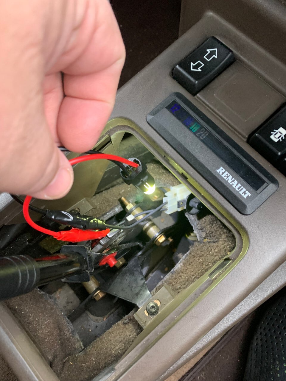

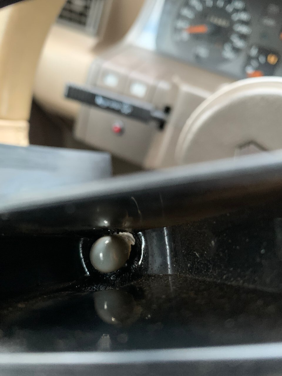

La commande amazon est arrivée, et le porte ampoule est effectivement un petit chouilla trop étroit...Un petit bricolage avec un adhesif lui donne le bon diamétre pour commencer. J'ai réussi à trouver un porte ampoule comme il faut par une espèce de revendeur de titane...et je referai le montage en bon et due forme cette fois.
En attendant j'ai deux question. la broche qui permet de le brancher comporte un petit rond avec un ergot, et j'imagine que c'est pour le fixer mais ....OU ??
Je suis tomber à cet endroit sur un porte fusible et son fusible en 7,5 A...il sert à quoi ?
Pour l'ergot, c'est un peu plus haut dans la console. Je ne saurais plus te dire où car la mienne est une double DIN et il est bien possible que le trou ne soit pas au même endroit. C'est un trou oblong, c'est le seul de la console.
