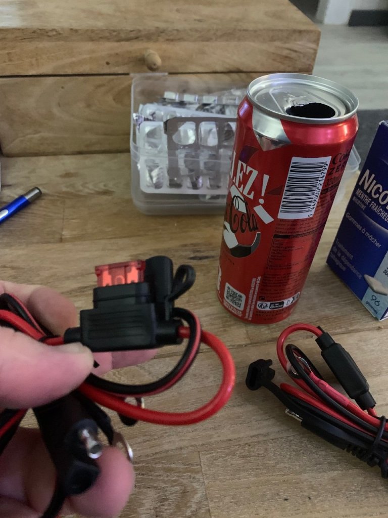

Avez vous une idée du pourquoi de la présence de 2 portes fusibles 7,5 à cet endroit la ? il y a aussi un petit élément noir....
Tof pensait aux vestiges de mon alarme...et vous ???
Je dirai la même chose. La voiture a toujours été française?
il y a 19 minutes, Promeneur a dit :
Oui j'avais regardé l historique et rien à signaler de ce coté la
Oui c est des restes de l alarme
Il y a beaucoup trop de fils sous cette console centrale, je mise aussi sur l'alarme sans hésiter.

On est bien d'accord sur le fait que je ne touche à rien...histoire de ne pas déclencher un vieil anti démarage et de devoir tout dégager !!!
Tu serais mieux de t y pencher
Pour le moment  ça va mais pour combien de temps.
Perso je remettrai tout au propre  des fils mal placés mal branchés c est dangereux
il y a une heure, totof59 a dit :
Ouais je m y attendais … c est pas drôle
en plus pour faire ça bien il faudrait enlever la console centrale …
Le souci de ces vieilles alarmes montées après coup c'est les repiquages un peu partout sur le faisceau (clignos, FC...).
Quand c'est fait à l'arrache c'est juste avec des espèces de pinces (bleues le plus souvent) qui permettent d'accoupler sans démontage grâce à une petite lame qui coupe la gaine du fil pour faire contact, donc ça se démonte assez facilement (mais il vaut mieux mettre un bout de scotch elec pour protéger la zone de gaine coupée).
Mais si c'est fait proprement avec de vraies épissures, là c'est pas la même... mais il reste la solution un peu porcasse et néamoins efficace de couper les fils inutiles au ras de l'épissure et d'ajouter un peu de scotch.
il y a 15 minutes, zarma a dit :
ha les crocrocros les crocrodiiiles.....
J'ai le sentiment qu 'elle est presque d'origine, c'est une grande marque connu et le modèle était installé au débuts des années 90....
Je pense faire un changement préventif de mon radiateur de chauffage aux beaux jours et donc de démonter le TDB...ça sera le bon moment.
Pour le moment, je ne touche à rien
touche a rien
surtout en ce moment il pleut et électricité et eau fait pas bon ménage
si tu veux garder des cheveux
Oh oui t inquiète pas entre l électricité et les plastiques cassants …. Je ferais ça au printemps !!! Quand ma petite sup pourra être immobilisée pendants plusieurs jours
