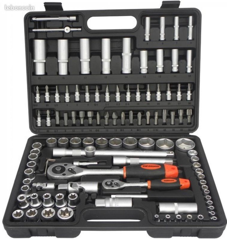

Je vais regarder, je pense avoir une vieille facom qui traine, au pire j'ai ça dans le coffret magnussen, ce matin j'ai voulu l'improviser, j'aurais pas du ...
A Ben oui Magnusson de chez Bricot Dépot TRES BON  👍
Ca vaut largement du FACOM
Perso j'ai un coffret Mr Bricollage ... Une perle qui ne se fait plus

à oui avec un "o" !!!! oui c'est une bonne marque je confirme j'ai bien de quoi dans la mallette...ca ira surement mieux que ma connerie de clé à bougie de chez norauto...
Le facom récent est à ch... mais j'ai de vieux trucs qui tiennent encore la route !!!

J'ai 3 Brico dépot à moins de 20 bornes....j'ai acheté le coffret 94 pièce il y a 2 ans mais comme un couillon j'ai jamais vraiment regardé ce qu il y avait dedans et à quoi ça peut servir....
