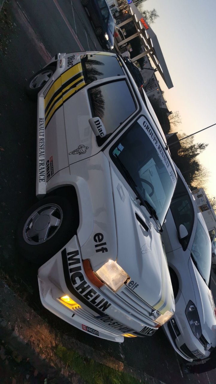

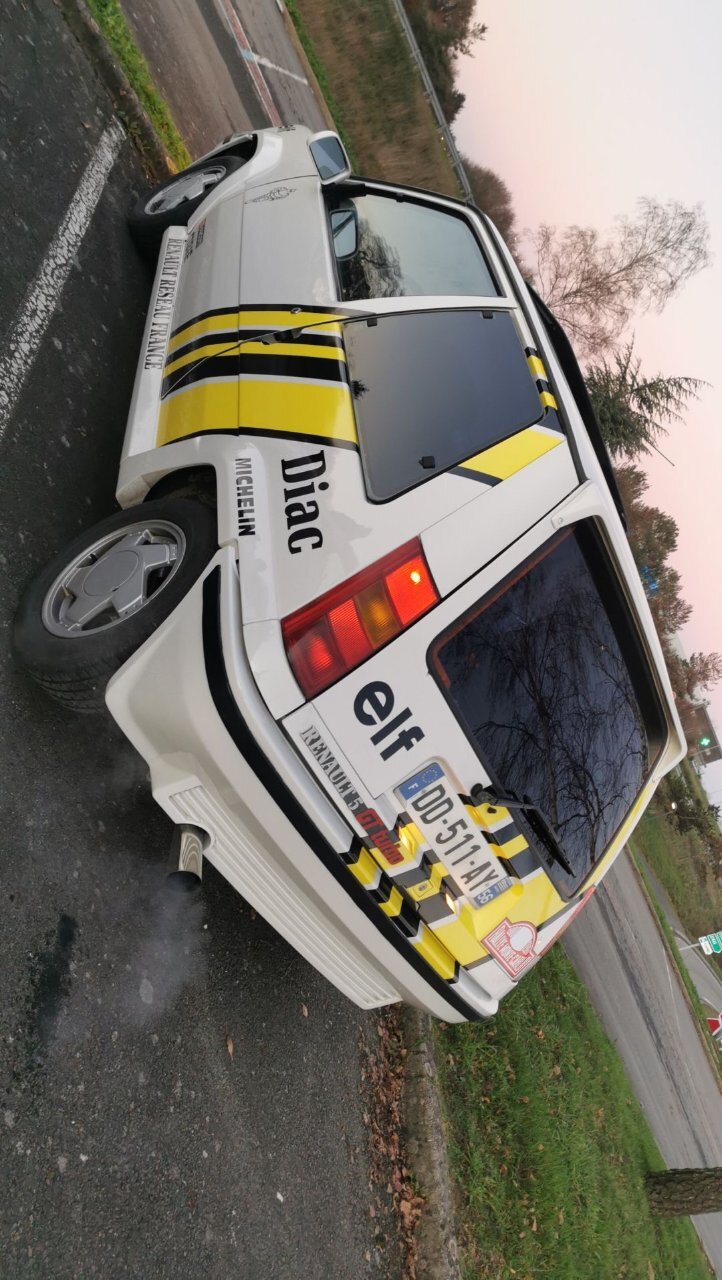

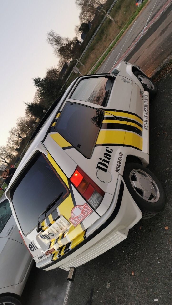

encore moi ! on c'est rencontré avec ma super 5 1.0 il y as 7 ans ! puis ma gts ,la dernière la gtx et maintenant la gt turbo !
selon mes critères j'ai réussie a trouver une autos convenable il me fallait comme base : pas de corrosion ; mécanique saine ( pas de mauvais tuning ou de wastegate tournée a l’infinie) et une carrosserie extérieur assez propre
mon dévolus c'est donc porté sur un phase 1 de 86 (turbo refroidis par eau) totalisant 125 000 mk certifié avec tout les CT et un bon tas de factures
le kilométrage m'importais peu une voiture qui à 200k c'est qu'elle roule, la c'est le contraire et c'est la que les emmerdes commence ...
durite essence qui se desintregre (lorsque j'ai sortie le filtre les durite on lâché filtre de 2005 :( )
réservoir qui fuit et impossible a remplir le pistolet ce coupe net il doit avoir un problème de clapet quelque pars
circuit eaux modifié vase de vase 2 circuit refait en durite de carburant pas de calorstat et j'en passe du mozart et pourtant fait et facturé en garage !
train roulant d’époque ! pas de jeu mais une sacré sensation de bateaux
intercooler bloquer en position fermé
carbu réglé pauvre au ralentie et un peu ;beaucoup ;passionnément; à la folie dès qu'on touche la pédale (voire plus bas lors de mon installation d'afr)
pare choc av et ar phase 2 fibre de verre , extension AR phase 1 lissé au mastic qui peut faire sa 😱
et du film teinté impossible a décoller même en chauffant il ont eu l’idée du superposé deux film l'un sur l'autre ...
en simple en résumer tout les soucis d'un voiture qui as dormis bien trop longtemps
coté positif :
turbo neuf
joint carbu neuf
sellerie refait siège av
toit ouvrant élec qui marche et très bien étanche
un suivis facture
une carrosserie refaite en 2016 par un carrossier
une bonne base

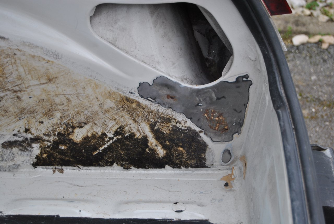

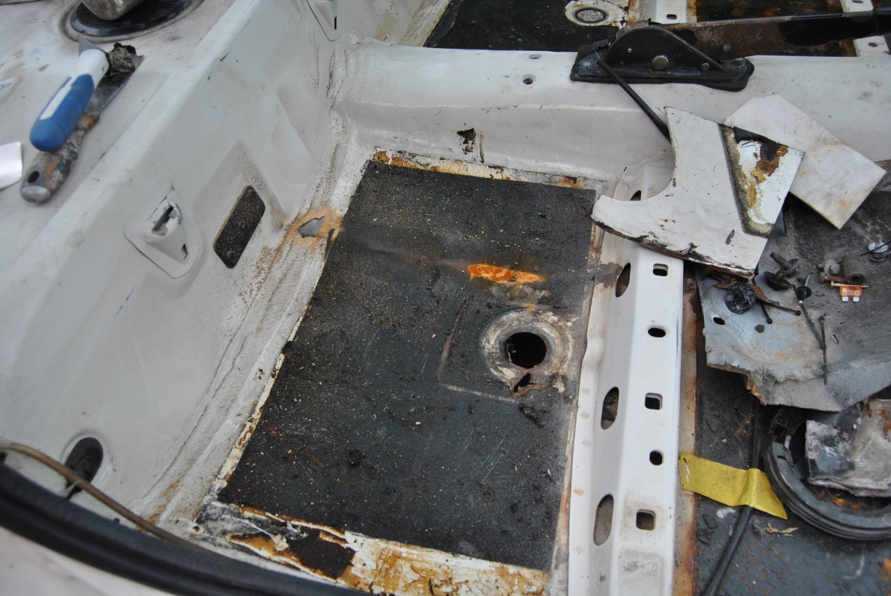

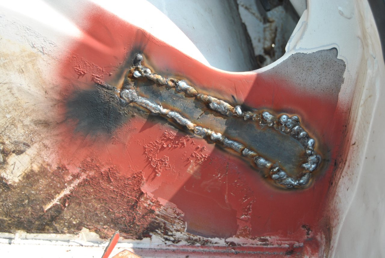

bon alors comment dire il ont refait la carrosserie complète mais sans apprêt ... et sur de la rouille donc quand on ponce surprise ... on pars pour une complète après traitement de la rouille et échange des morceaux véreux
on démonte tout l'intérieur jusqu'au glissière de sièges c'est pas la plus propre que j'ai eu c'est surtout la ou on vois l’évolution du traitement antirouille d'origine a certain endroit les joint PU ne sont pas les mêmes ainsi que certaine plaque de bitume non présente

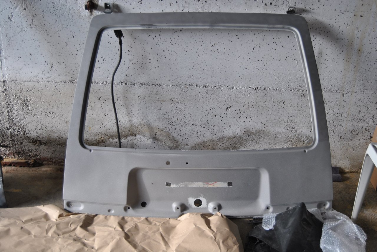

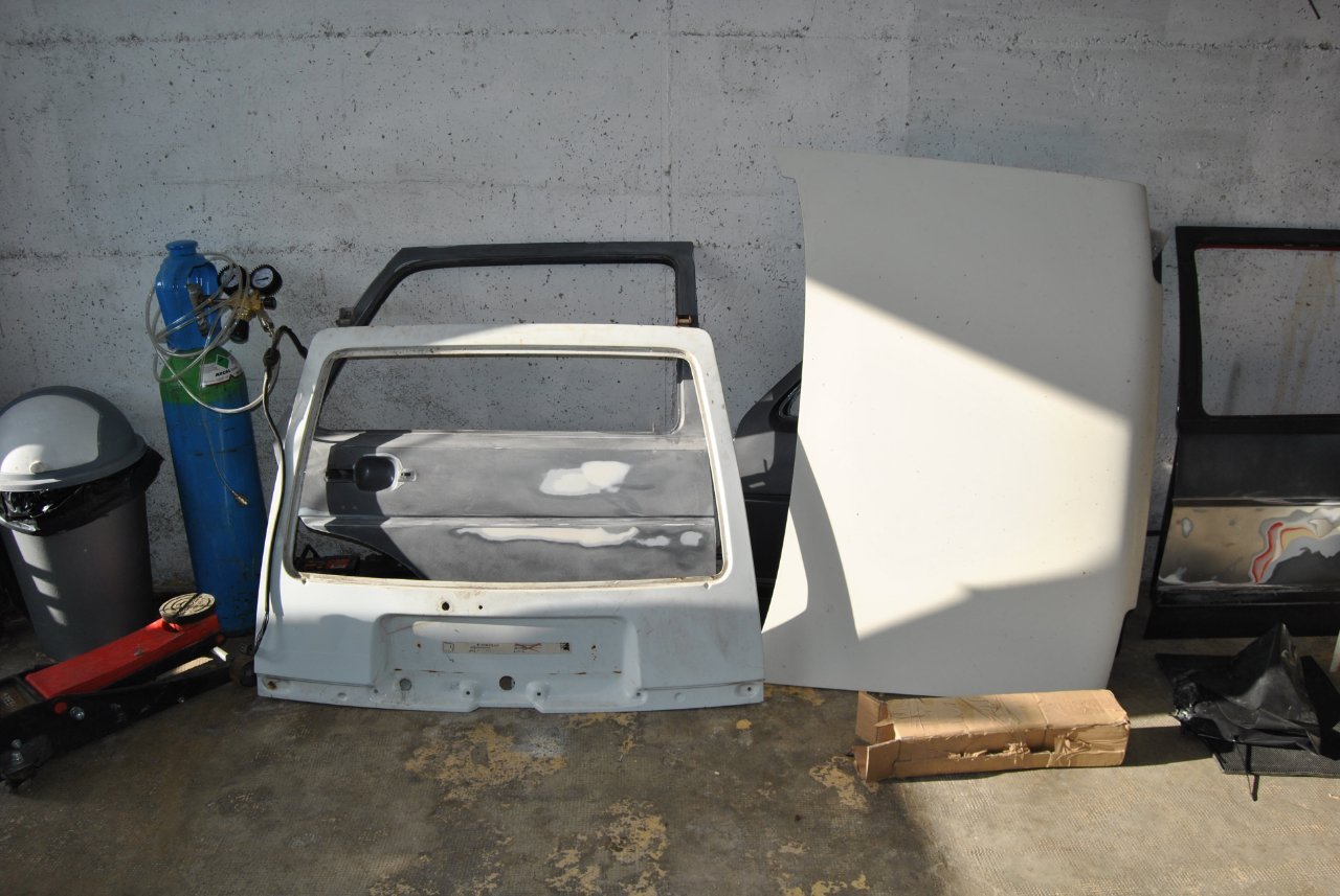

 j'en profite je sors du stock un hayon et capot et j'enfile la cagoule de sablage !
puis sablage
le capot est parfait juste un poc
le hayon il auras besoin de quelque point de bouchonnage
on continue
dans ma logique je pars de l'arrière vers l'avant ce qui me semble du plus simple a la galère ! le bac a batterie est comment dire inexistant
des deux cote et dans la passage de la goulotte a essence il y as du boulot on aperçoit des anciennes tentative de réparation qu'on vas corriger !
je m'attarde pas sur la peinture prévoyant de tout sablé  une fois que j'aurais lâché ma torche !

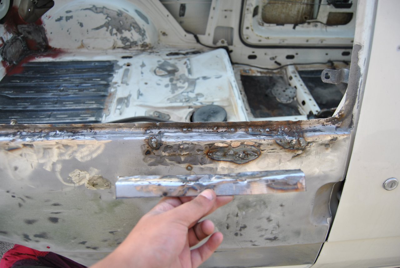

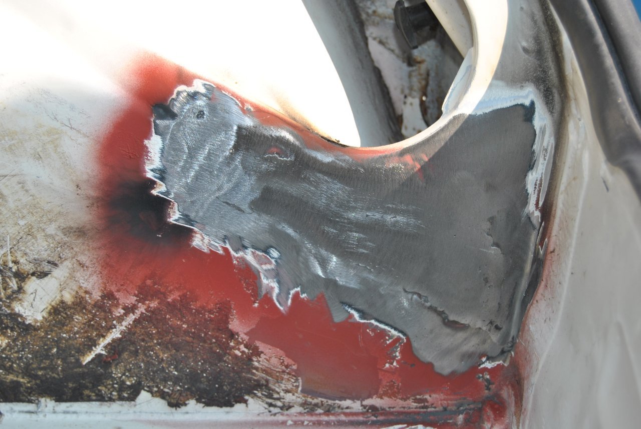

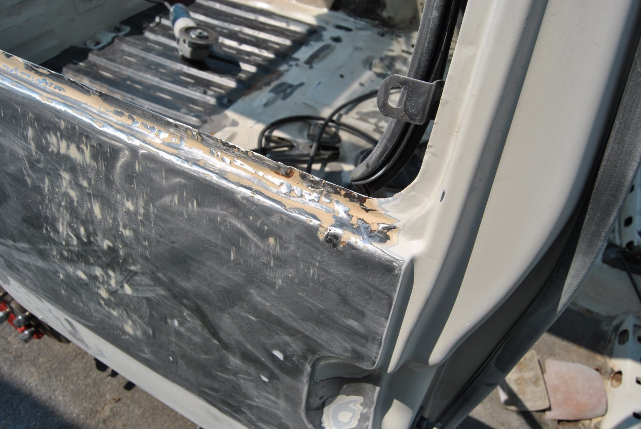

coté droit je me retrouve a devoir découpé tout le bord pourris les anciennes tentative de réparation ayant déjà trop amincis la tôle ,limite j'aurais du changer le panneau complet on test l'étanchéité et on continue jusqu’as la perfection
coté bas de caisse c'est plutôt propre
le pieds de cric gauche est a changé
et le plancher droit complet aussi je ne c'est pas sur quoi il as roulé mais sa as suffit et le temps a finit le reste de l’arrière à l'avant c'est fou et encore la avec le support de siège on ne voyait pas trop les dégâts !
les autres photos suivrons quand je brancherais l'appareil sur l'ordi
