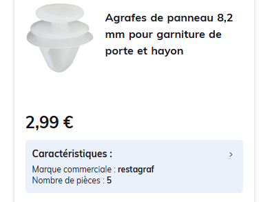

J'ai démonté la garniture de porte arrière droite de ma Super 5 GTD mai j'ai cassé certains des clips de fixation de la garniture à la porte.
Quelqu'un pourrait-il m'indiquer les références de cette pièce (pièce d'origine Renault ou équivalente Restagraf ...)?

Oui c'est bien ce modèle. Il me semble que Restagraf les vends ... Mais je ne sais pas trop où les trouver.
oui c'est de l'impression 3D. Par contre c'est imprimé dans le pire sens possible pour ce type de pièces, même si leur "polyuréthane thermo" (TPU pour les intimes) pourrait être adapté au besoin... c'est également un peu cher pour du fait maison...
Oui je comprends ce que tu veux dire .. ça ira jusqu'au prochain démontage ;)
Par contre ça ne serait pas mieux en PETG ou PETG au carbonne ou ABS ?
alors PETG c'est sur que non, ca ne tient pas aussi bien que le TPU aux hautes températures qu'il peut faire dans l'habitacle par jour de plein soleil en été (entre 70 et 90°C). Le TPU est un peu plus élastique, ce qui est bon pour ce genre de pièces. L'ABS "fond" à une température plus basse que le TPU. En somme, le TPU est un excellent choix pour des impressions "maison". Mais quand tu sais que la bobine de 1Kg de TPU coûte environ 20€ sur amazon (jusqu'à 40€ sur des sites spécialisés pour des qualités supérieures), et qu'ils te vendent les 24 pièces de 2g à 40€ c'est un peu exagéré... Ils vendent au prix que nous pourrions les vendre si l'on faisait imprimer par un pro en nylon/SLS, qui serait bien meilleur, tant au niveau de la résistance que la finition.

En prenant des mesures je crois que celles de ma 407 (photo) peuvent se fixer à la place de celles d'origine de ma Sup'.
Comme j'en ai un bon paquet je vais essayer mais comme ma Super 5 n'est pas avec moi en ce moment, je peux rien confirmer.
