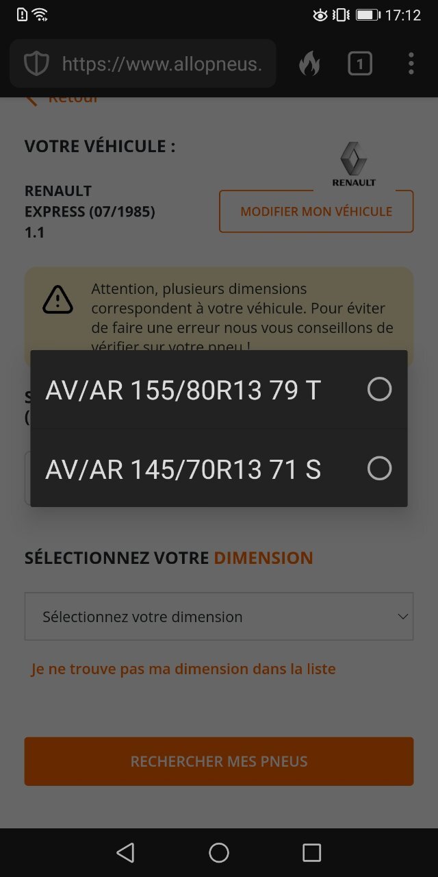

Bonjour, j'ai un soucis avec la taille des pneus sur un express, un est crevé et limite sur la fin donc je voulais en commander 2 et sur allop il me donne 2 tailles par rapport à l'immatriculation et moi les 4 pneus qui sont actuellement dessus sont en 145 80 13 75T 🤔 y'a un truc qui cloche là 😅

Tu es sur que tu as du 145 80 13 sur ta voiture ??
J'ai jamais vu cette taille,  une chose est sûre c'est pas la bonne taille pour les express !
C'est en effet soit du 145 70 13, soit du 155 80 13
Perso je te conseille le 155 80 13.
Pour être sûr,  appelle ton contrôle technique,  il va te dire ce que son logiciel accepte pour ta voiture 😉

Oui l'agent du controle m'a confirmé pour le 155 80 13 😉 l'ancien proprio ne l'a passait jamais au CT vu qu'il roulait avec dans sa propriété 😅 il savait même pas qu'il y avait un antipollution à faire tout les ans 🥴 du coup pour l'histoire des pneus il m'a lâché l'express pour 250€. Je l'ai enfin rapatrié par la route ça a été une sortie de pré mémorable 😂😂
