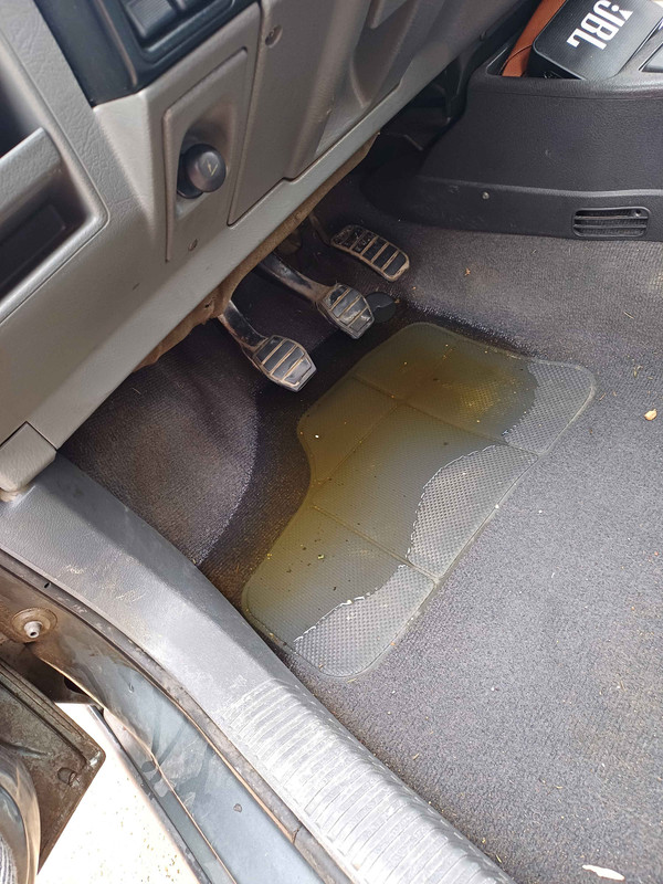

J'ai eu pendant quelques temps des soucis d'infiltrations d'eau, par le phare que j'avais un peu pété, et entre les deux tôles de la carrosserie sous le phare arrière gauche, et vue que je suis un peu garé en pente, ça ruisselle à mes pieds, mais là j'ai jamais vu ça! Je sais pas si c'est un souci de conception ou si mes joints de coffre sont trop "vieux", mais là c'est abusé! Y a pas de drain sur le haut du hayon! Quand tu te gares en pente, l'avant en contrebas, de l'eau stagne et finit par déborder et s'infiltrer dans le coffre... Et ça finit aux pieds du conducteur, une belle marre aux canards! J'espère que cette semaine il fera au moins sec et venteux, que ça puisse sécher, mais chiant, je peux même plus me garer chez moi...

hmm pour moi ça vient pas de derrière mais de devant, genre évacuation de portière bouchée ou un truc de ce style.
Ca aurait été le plus logique mais non, je suis garé en forte pente, mon coffre est toujours plein de condensation (c'est un coffre, pas un hayon, si il y avait de l'eau dans l'habitacle, c'est pas censé communiquer voire très peu), des fois c'est juste sur mon siège arrière (l'eau est projetée au milieu de la voiture quand je freines avec l'inertie), et là depuis que je suis garé en pente, l'eau ruisselle jusqu'aux pieds du conducteur. Pour moi ça vient vraiment du coffre. Je vais essayer d'aspirer le plus gros et je vais me garer dans l'autre sens, j'espère que ça aidera!

C'est l'option bain de pieds, j'ai également cette option dans l'une de mes Clio 😅
Sauf , que moi c'est le pare brise arrière qui est décollé dans le haut 🫤
Dans l'idéal, faudrait que tu te gares dans l'autre sens.. mais c'est chiant ...
Le pire , c'est l'odeur quand sa va sécher
N'hésite pas à mettre des absorbeur d'humidité, c'est se que j'ai fait dans la Clio
J'ai tout aspiré avec un aspirateur eau et poussières, pour les odeurs, je blinde d'huiles essentielles, ça marche super bien et j'adore l'odeur! D'un côté c'est cool qu'il fasse froid parce qu'au moins ça pue pas, les bactéries et la moisissure se forment pas, mais de l'autre, c'est galère à faire sécher... La semaine prochaine apparemment il fera sec, c'est le plus important, avec un peu d'air pour circuler!
